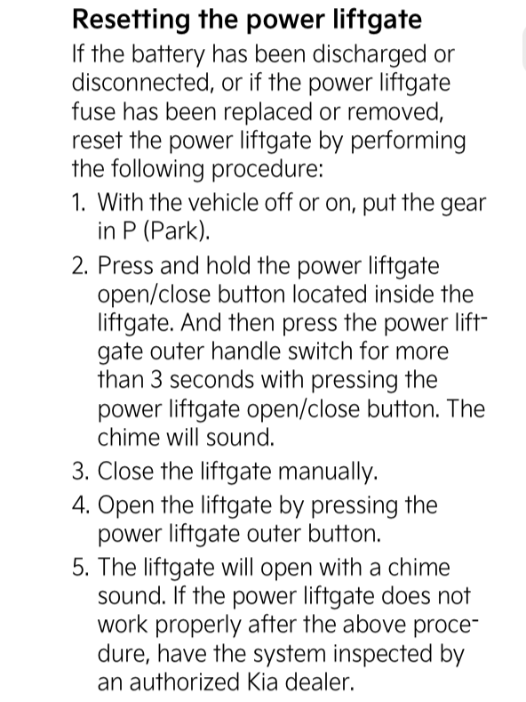

Naprawdę nikt nie miał problemu z siłownikami? Kupiłem na olx używane niby sprawne. Założyłem klapa działa otwiera się i zamyka tylko, że się otwiera maks na 3/4 wysokości. Robiłem programowanie klapy nie pomaga.. :angry:
Re: Elektryczna klapa bagażnika
#3 Postautor: visitor » wtorek, 28 marca 2023, 00:08
Robiłeś tak?

#4 Postautor: toma86 » wtorek, 28 marca 2023, 07:58
Kolego jesteś wielki. Pomogło :gpost: :beer:
#5 Postautor: visitor » wtorek, 28 marca 2023, 18:35
Cieszę się, że się udało, miałem to samo w ix55 kiedyś.
