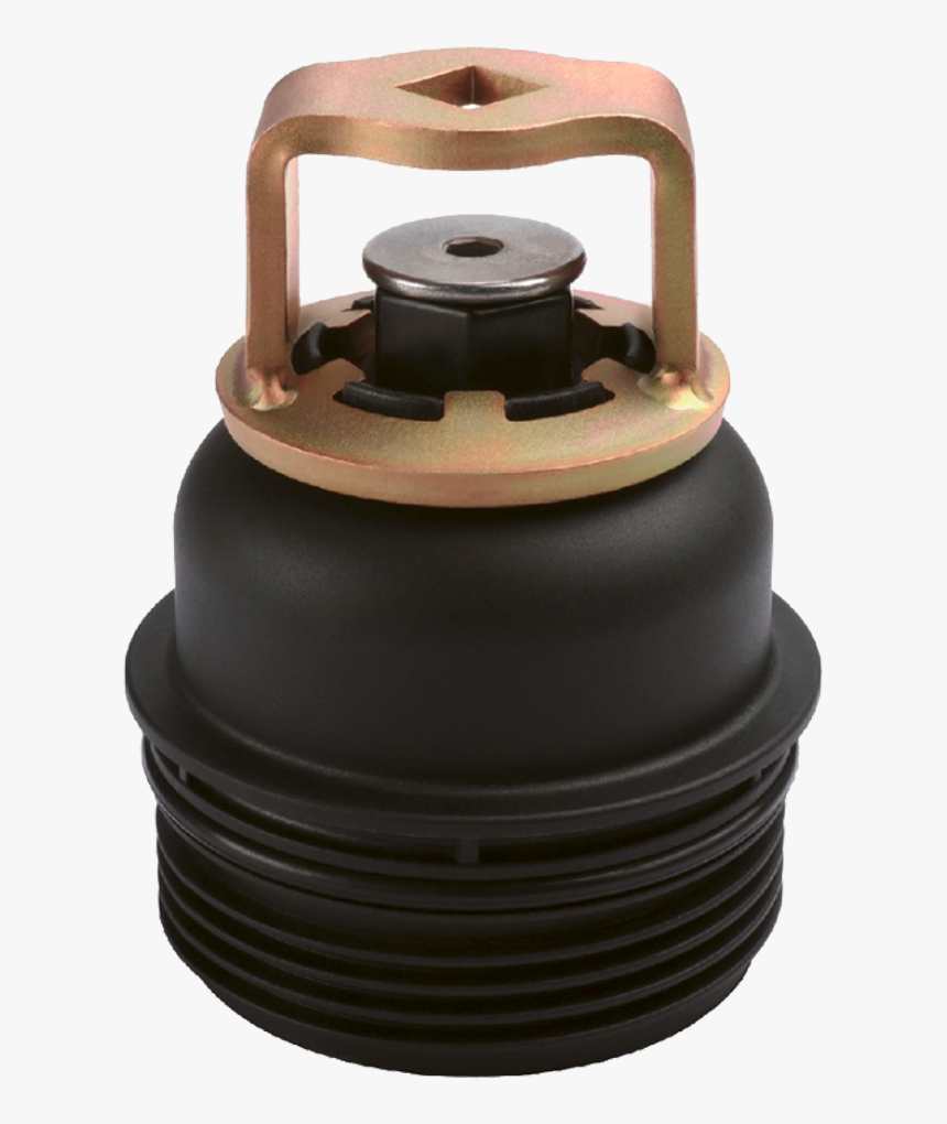

#2 Postautor: Marek » niedziela, 14 lutego 2021, 19:16
Korek spustowy - 17 , i jeżeli masz specjalny klucz do dekla obudowy filtra oleju, tak jak na zdjęciu to nie masz. A jeżeli nie to imbusem 6 odkręcasz metalowy korek i kluczem chyba 27, ale dobrzenie pamiętam , odkręcasz dekiel. Możesz jeszcze próbować płaskim ale nie każdy podchodzi. Przykręca się lekko jakie 2-3 kg . Tam jest oring .

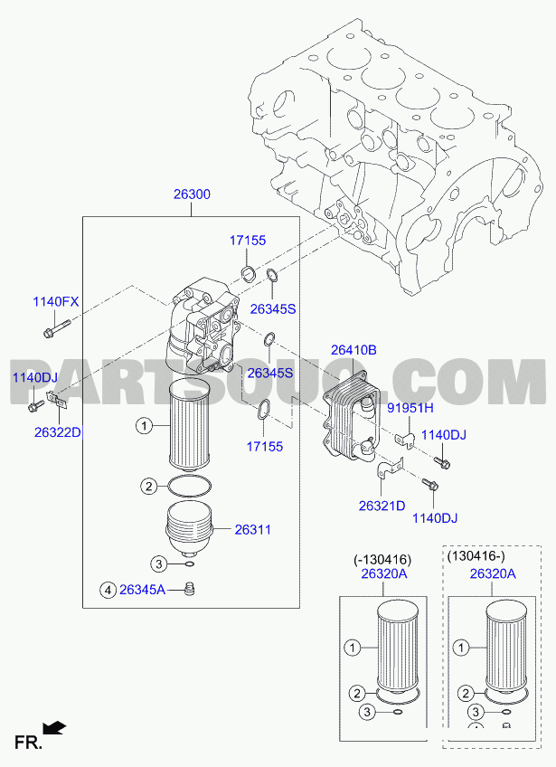

Czyli jak dobrze rozumiem korek spustowy typowo od dołu 17 a filtr oleju od góry i ten klucz jak na foto. Właśnie zakupiłem klucz na allegro za 67pln,
Tylko gdzie jest fitr oleju ??? -znajdę bez problemu czy muszę. coś odkręcać???. Wiem ,ze to dziwne pytania ale dla mnie istotne :beer:
Re: Sorento III-samodzielna wymiana oleju
#6 Postautor: Marek » niedziela, 14 lutego 2021, 20:19
Filtr też od dołu.
