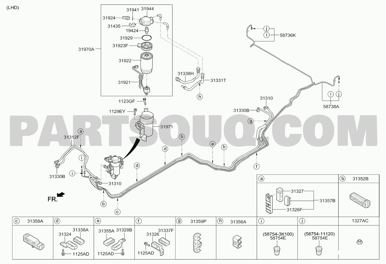

Marek pisze:Tego czy odkręcisz ręką to nie wiem, zależy kto przykręcał. :) Ale na pewno wcześniej musisz odpiąć przewód czujnika wody tak jak w jedynce . Właściwe można zdjąć pokrywę filtra powietrza będzie Ci wygodniej. Odkręcasz sam wkład .
Marek życżę powodzenia :lol:
Re: wymiana filtra paliwa sorento III 2,o diesel
#17 Postautor: Marek » poniedziałek, 8 marca 2021, 20:39
Ale w czym ?Pomyliłem auta?
#18 Postautor: hunter » poniedziałek, 8 marca 2021, 20:57
Po prostu trzeba wyjąć najpierw filtr z elementu ,którego numer podałem w poprzednim poście.
#19 Postautor: Marek » poniedziałek, 8 marca 2021, 21:11
Masz rację, ale ja już byłem w późniejszym etapie. :)

No tak. Tego linku z google nie udało mi się otworzyć :hmm: Zbieram od kolegów cenne informacje o obsłudze mojej drugiej kijanki bo jakoś mam tę przypadłość ,że jak coś zrobię sam to wiem że jest zrobione, :happy2:

Foto otworzone i wydrukowane. Dziękuję. Mam nadzieję ,że mój medyczny móżdżek pojmie te podpowiedzi :beer:
#22 Postautor: Marek » wtorek, 9 marca 2021, 21:50
Tu zobacz .
