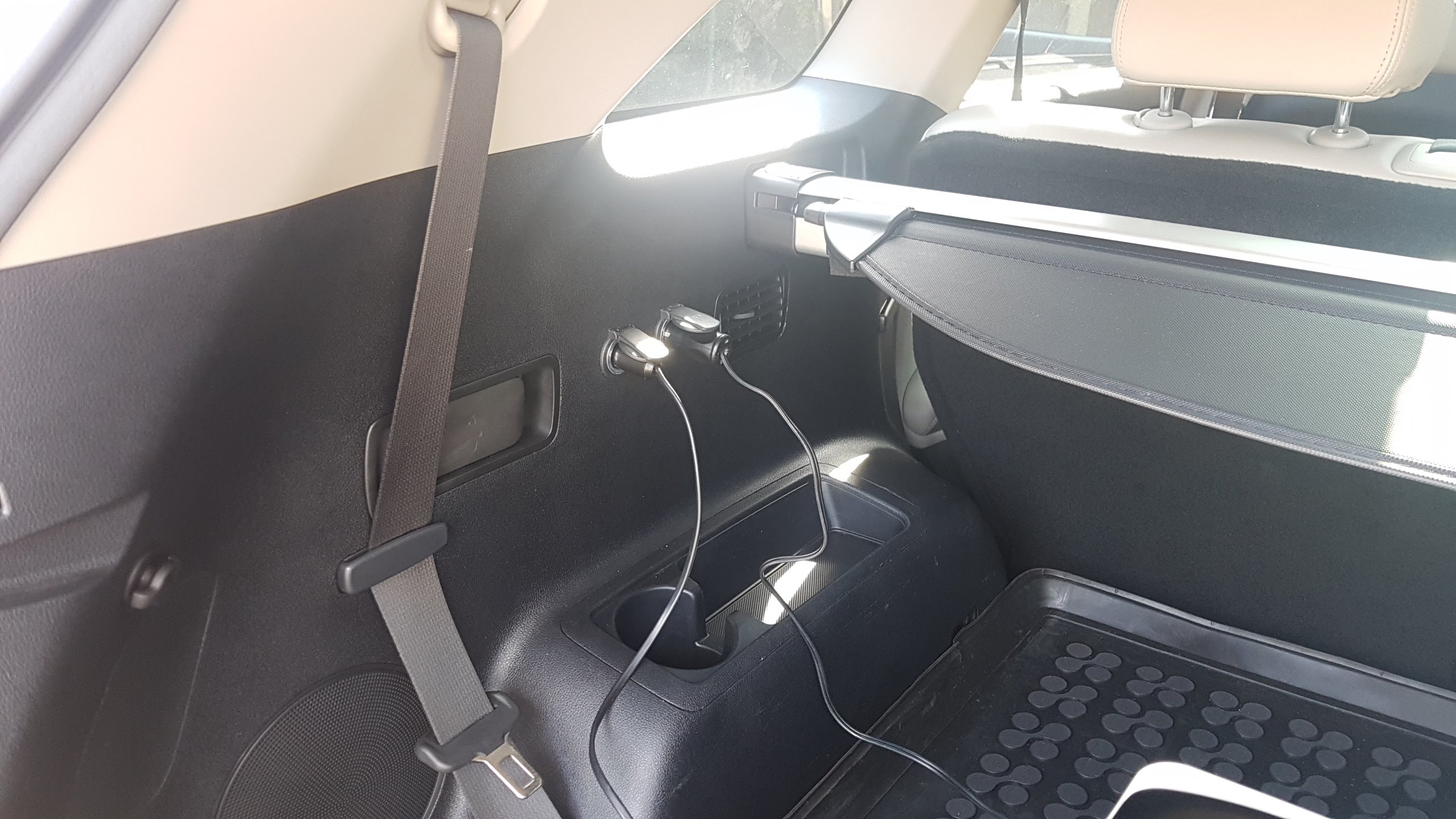

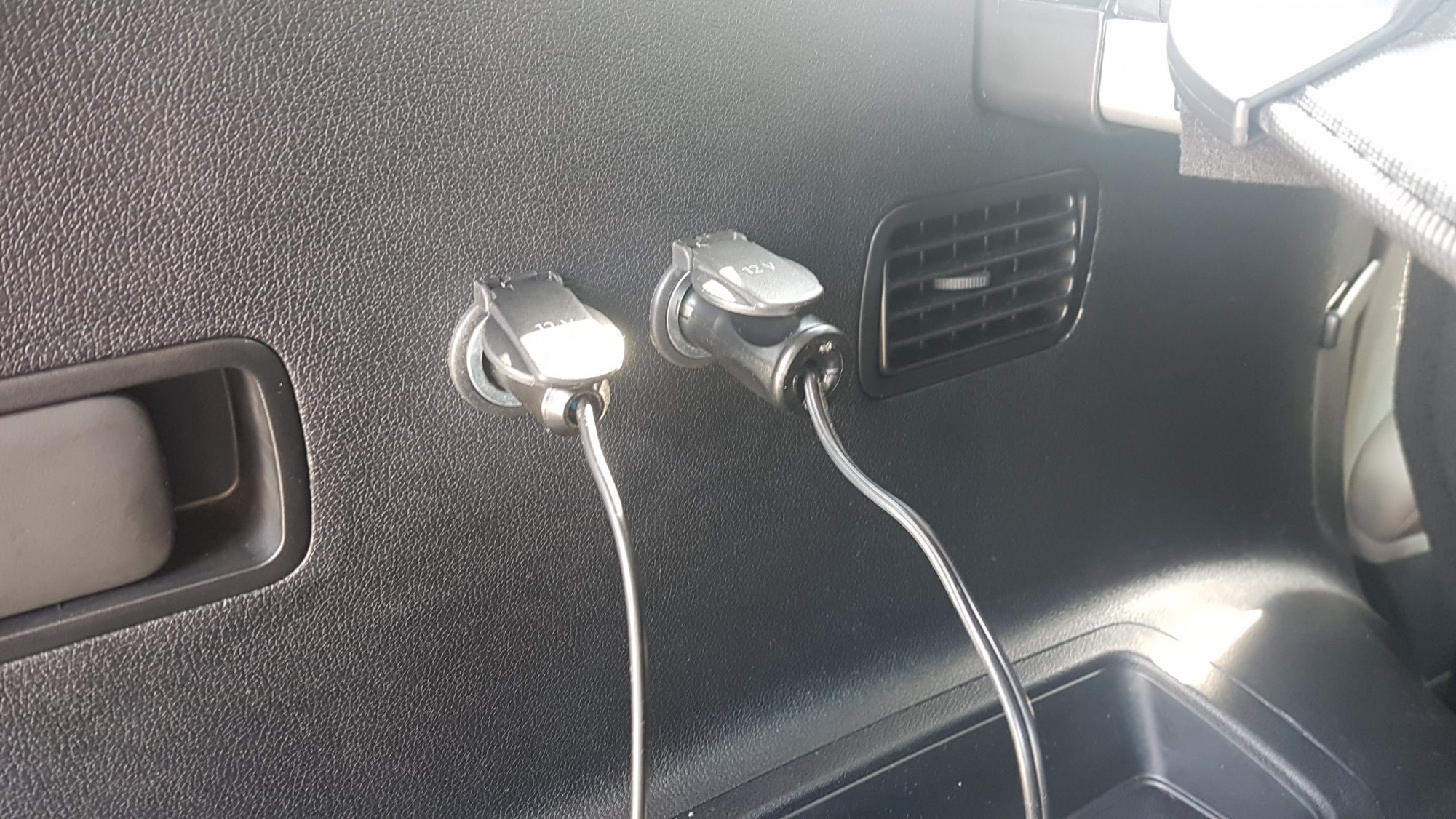

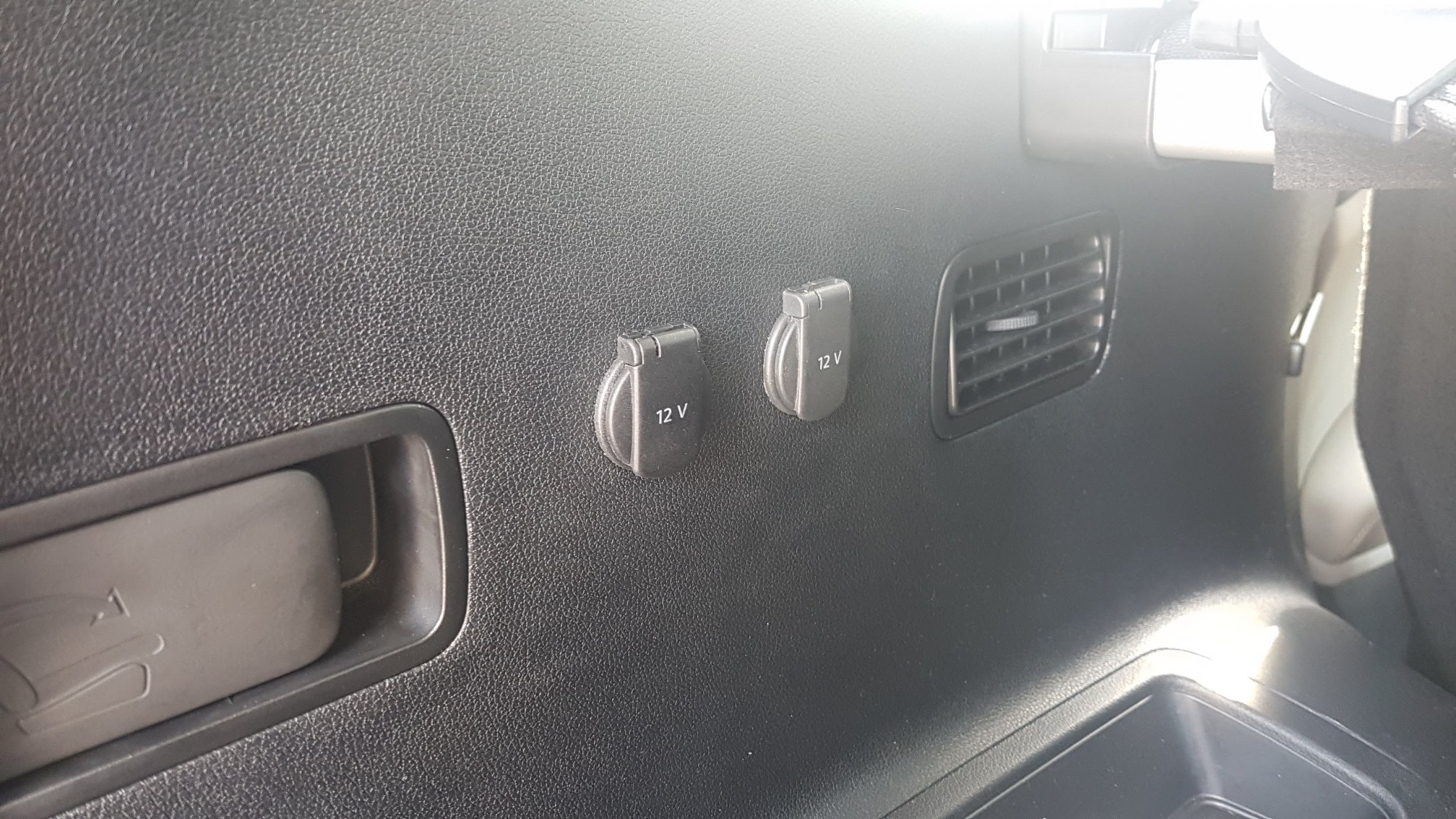

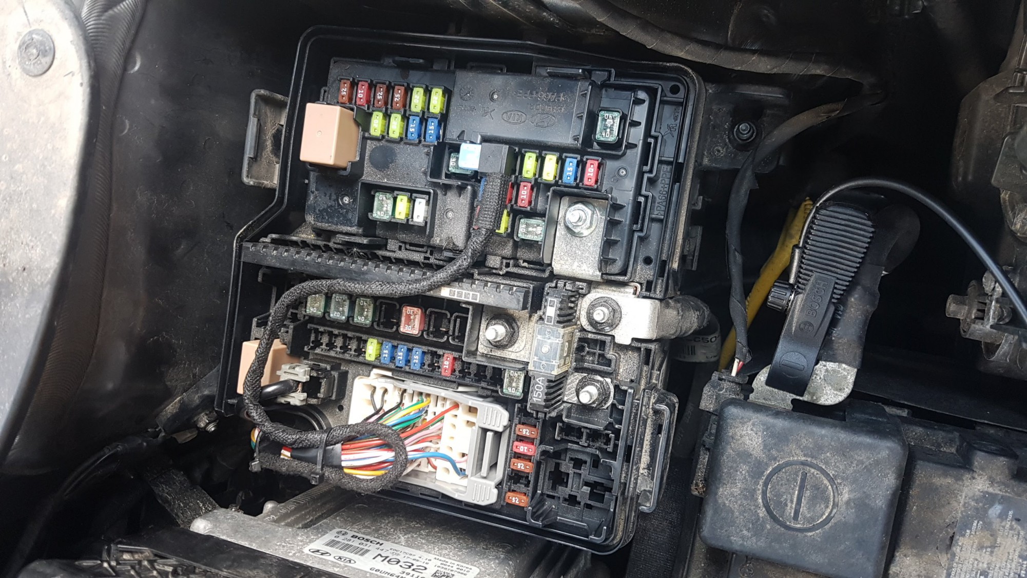

Re: Gniazdo zapalniczki
Witam po krótkiej przerwie.
Trochę minęło czasu od założenia tematu, ale w końcu znalazłem czas na dorobienie gniazd zapalniczki w bagażniku. Robota okazała się całkiem przyjemna. Jak ktoś ma trochę pojęcia, to ogranie bez problemu. Mi cała robota zajęła pół dnia. Trochę jest rozbierania plastików, trzeba zdemontować przynajmniej jedno siedzenie III rzędu siedzeń, wyjąć kufer w bagażniku i zdemontować boczek bagażnika. Zapalniczki podłączyłem bypassem do skrzynki bezpieczników w komorze silnika, ale poszukałem takiego z przekrojem przewodu 2,5mm (dostępne tylko z tego co widziałem na Aliexpress), bo te sprzedawane na Allegro to 0,8mm w porywach do 1,3mm, a zastosowanie takiego budziło moje wątpliwości. W skrzynce z bezpiecznikami są dostępne wolne podpisane "SPARE", czyli "zapasowy" jest ich kilka. Ja wybrałem 20A z napięciem po zapłonie. Do podłączenia zapalniczek użyłem również przewodu 2,5mm^2. Zabezpieczyłem obwód bezpiecznikiem 15A. Zapalniczki kupiłem razem z wyczkami i kawałkami wiązki na Allegro są z Audi A6 C7. Wybrałem je ze względu na łatwy montaż, bo mają po prostu skręcany pierścień od tyłu. Wystarczy w boczku wywiercić dziurę o odpowiedniej średnicy, wkładamy zapalniczkę, skręcamy i wszystko bardzo dobrze się trzyma. Moim zdaniem wyszło fajnie, i od teraz nie przeszkadza brak zapalniczki w bagażniku w rodzinnym samochodzie.
Pozdro
Pozdro
