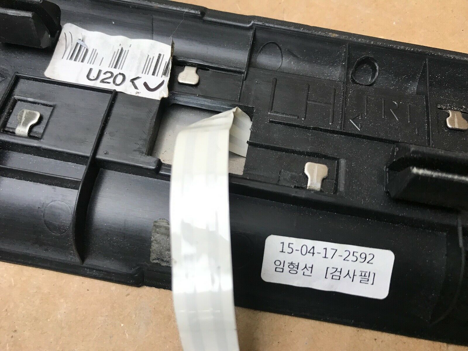

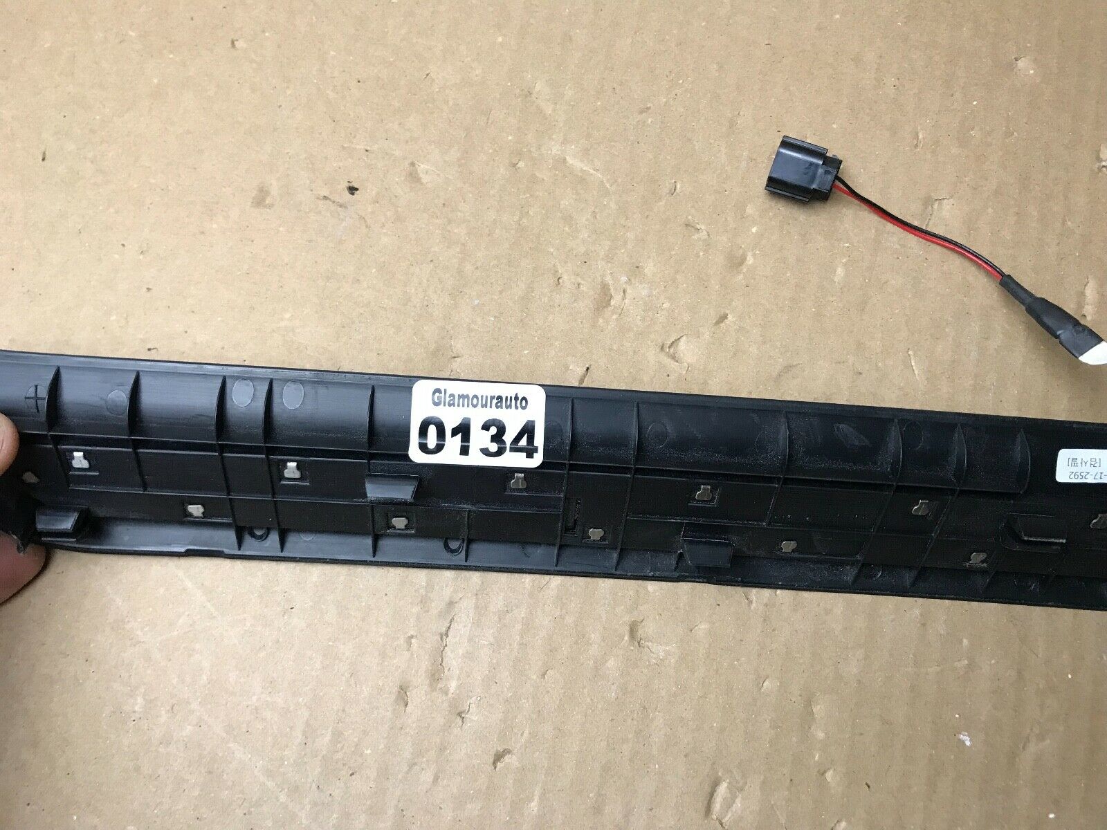

Wymontuj tą listwę, to naprawdę jest proste . Trzeba ja tylko umiejętnie podważyć a dla ułatwienia postaw tak auto żeby słońce nagrzało listwę . Jak jest ciepła to trudniej ja uszkodzić . Pod spodem znajdziesz kostkę , zmierz czy masz na niej zasilenie , jeżeli tak to to trzeba się dobrać do płytki z diodami .Tak wygląda od tyłu .

Oki, pomyślę o tym. Dzięki za fotki
