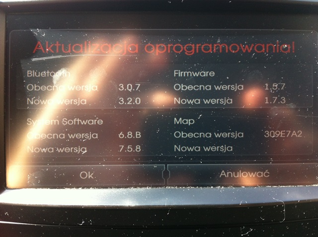

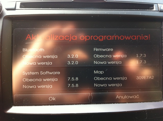

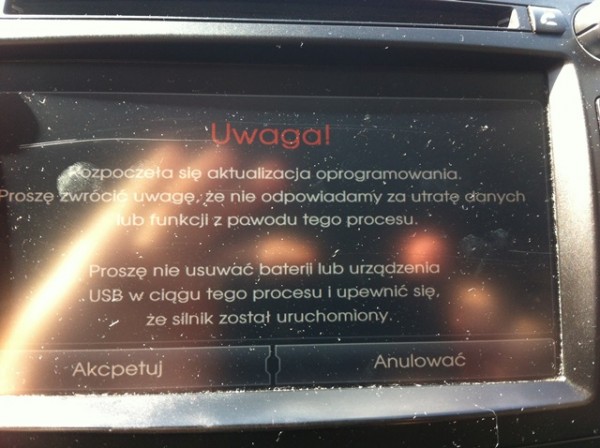

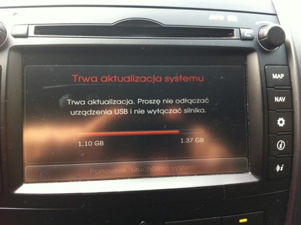

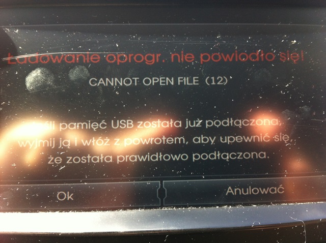

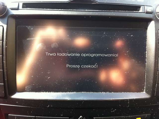

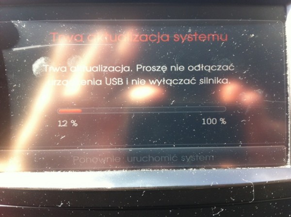

Wybaczcie za posta pod postem, ale właśnie wróciłem z auta. Udało mi się (nie bez problemów) zaktualizować wersję softu z 6.8.B na 7.5.8. Oczywiście od razu zaktualizowały się wersje: firmware i bluetootha. Szczegóły na załączonych fotkach.
Zrobiłem dokładnie tak jak podawałem w poście wyżej. Nowy soft na pendrive, pendrive do portu USB auta i potem zgodnie z wyświetlanymi instrukcjami. Za pierwszym podejściem skończyło się komunikatem "cannot open file (12)". Spróbowałem znowu - ten sam błąd. Napisałem nawet maila do oficjalnego supportu, ale wcześniej sam rozwiązałem problem
Pomogła wymiana pendrive na inny - choć poprzedni jest sprawny. Nie wiem od czego to zależy, ale bierzcie to pod uwagę robiąc update.
Sama aktualizacja trwa tak jak piszą ok. 20-30 minut. Robiłem na włączonym silniku.
Fotki słabej jakości bo pod słońce w dzień - wybaczcie
Następnym krokiem będzie próba aktualizacji mapy - ale pewnie dopiero w niedzielę bo trwa to ok. godziny podobno

Jeśli chodzi o pendrive to ważny może być sposób formatowania.
Zależy czy FAT, FAT32 lub NTFS , czasem urządzenia wymagają aby format odbył się przez to urządzenie.
Pliki większe niż 4GB potrzebują formatu exFAT ale podejrzewam , że aktualizacja nie zajmuje tyle ( co innego mapy)

No i działa !!!
1. Zaktualizowałem Firmware z 7.1 do 7.5.8 - ok. 20 min
2. Wgrałem mapy zgodnie z opisem Macieja, forum Hundai i forum GPSUneground http://gpsunderground.com/forum/kia/203 ... -maps.html czas to ok 30-40 min
3. Sukces

Re: Nawigacja fabryzczna Sorento XL 2010
witam
czy powyższy sposób dotyczy również navi z sorento 2015r?
w zał foto mojej wersji softu itp. wygląd różni się od powyższej opisanego.
jeśli nie pasuje to czy jest możliwość dodania innych POI i zaktualizowania map itp
z góry dzięki za pomoc
- DSC_0306.JPG (30.04 KiB) Przejrzano 5281 razy

Re: Nawigacja fabryczna Sorento XL 2010
Kolego anzelmtest - a czy KIA z Twojego rocznika nie ma darmowej aktualizacji navi przez ASO w okresie gwarancji? Dopytywałeś o to?
Mi się coś takiego obiło o uszy jak pytałem o bezpłatny update do swojej.
