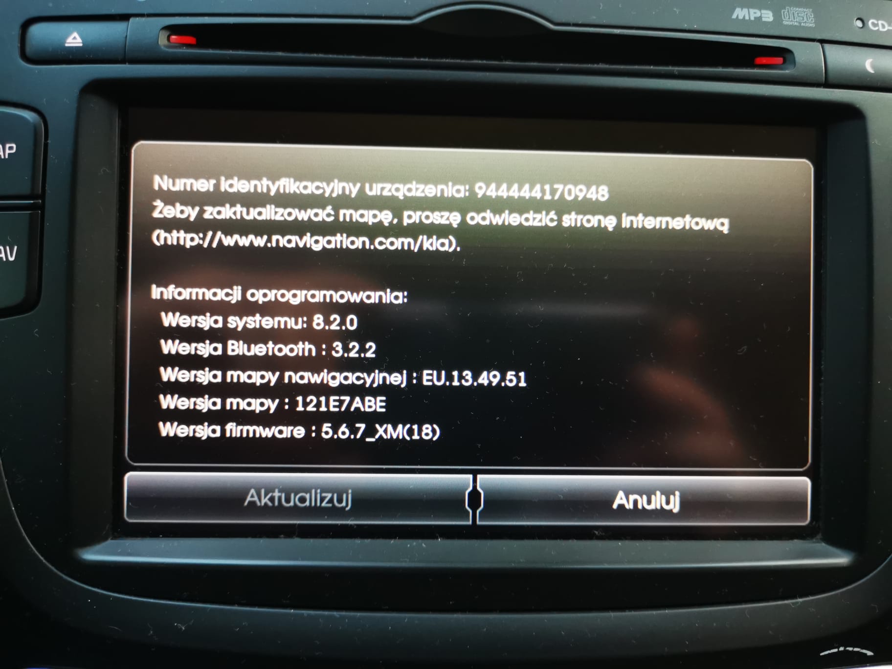

Panowie mam taki problem, szukam już od dłuższego czasu aktualizacji map do Kia Sorento 2012 2.2 CRDI
Odnalazłem że prawdopodobnie posiadam radio Gen 1x.
Pobrałem mapy, wrzuciłem na pamięć, ale po włożeniu do portu USB widzę tylko informacje odczytywanie multimedii które po chwili gaśnie i tyle.
Jestem troche laikiem w tych sprawach ale mam wrażenie że robie wszystko dobrze.
Może ktoś ma jakiś pomysł?
Podsyłam foto z danymi radia.
Dziękuje z góry i szerokości !

Brakuje ci pliku startowego , który jest rozpoznawany automatycznie przez system.

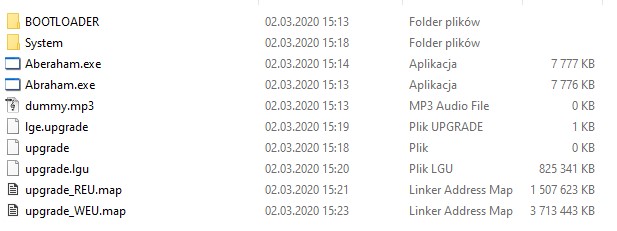

Obecnie tak wygląda struktura plików na pendrive, jeśli czegoś brakuje to proszę o wskazówkę.

#4 Postautor: hunter » czwartek, 5 listopada 2020, 19:22
jaka to aktualizacja -rok? Skąd ją pobrałeś . Jeżeli to Kia Gen 1.x 2018 to brakuje jednego pliku checksums.md5

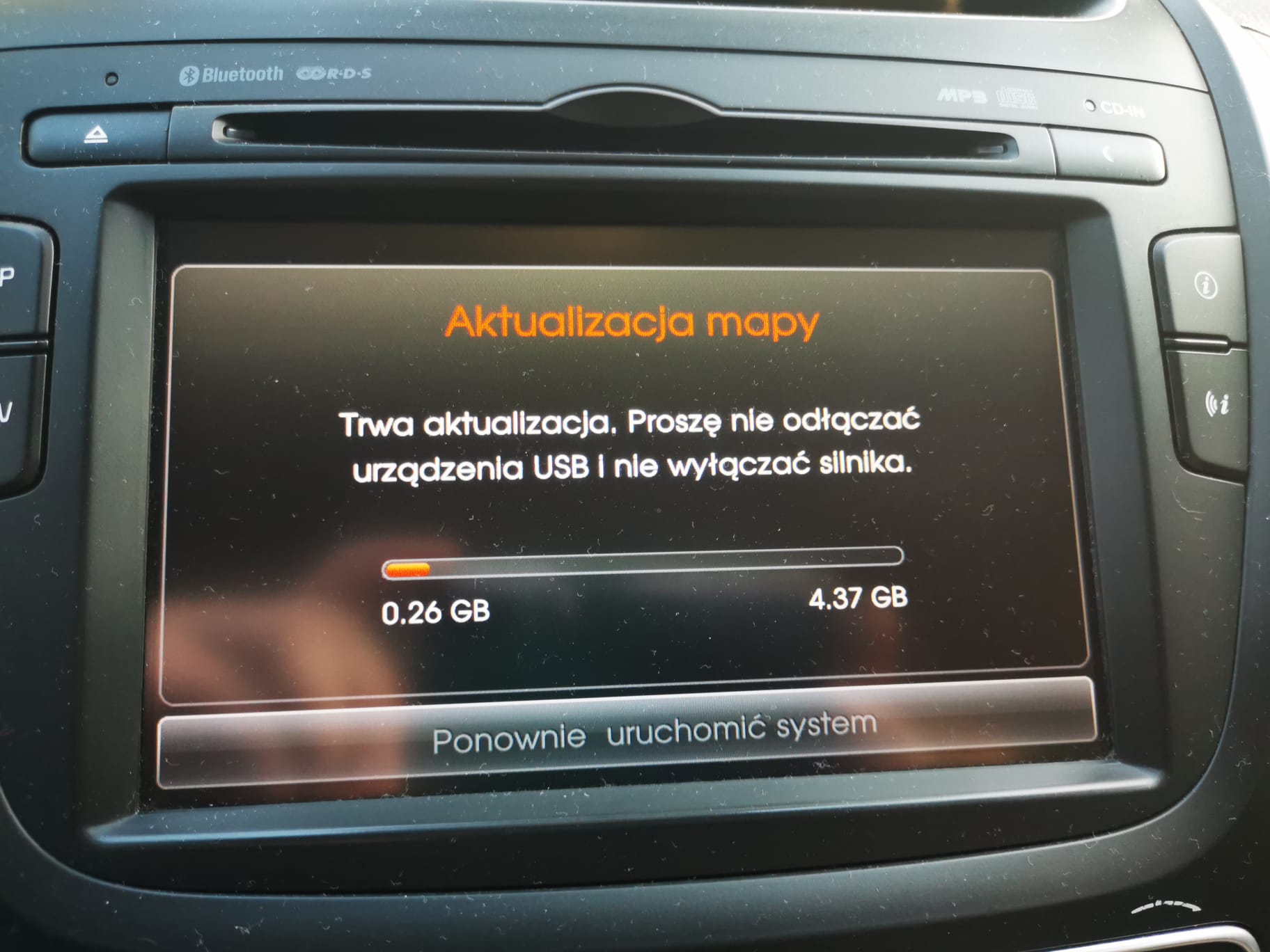

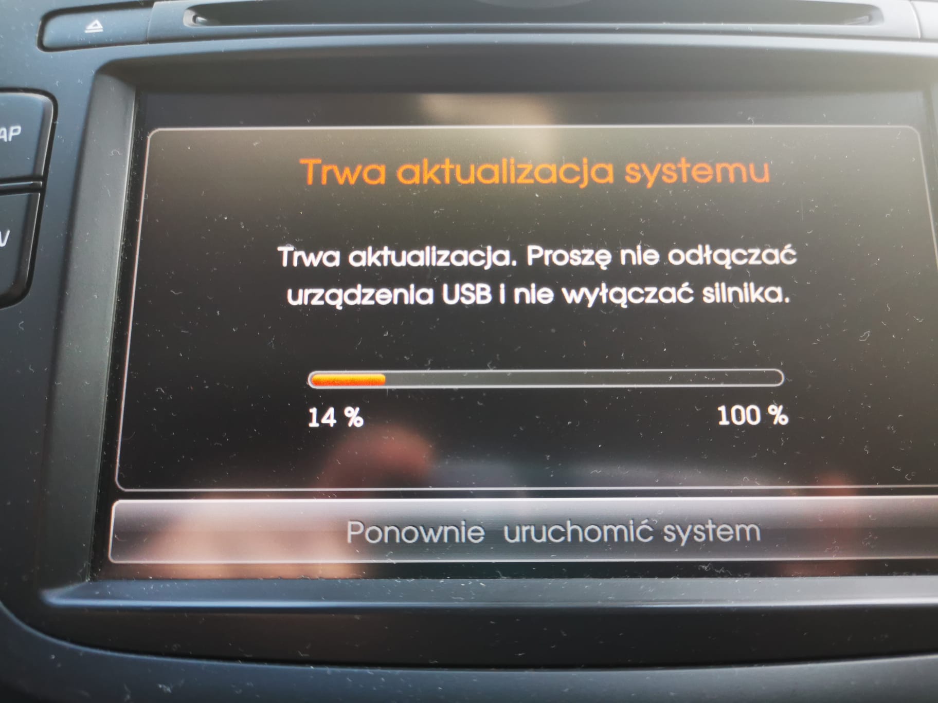

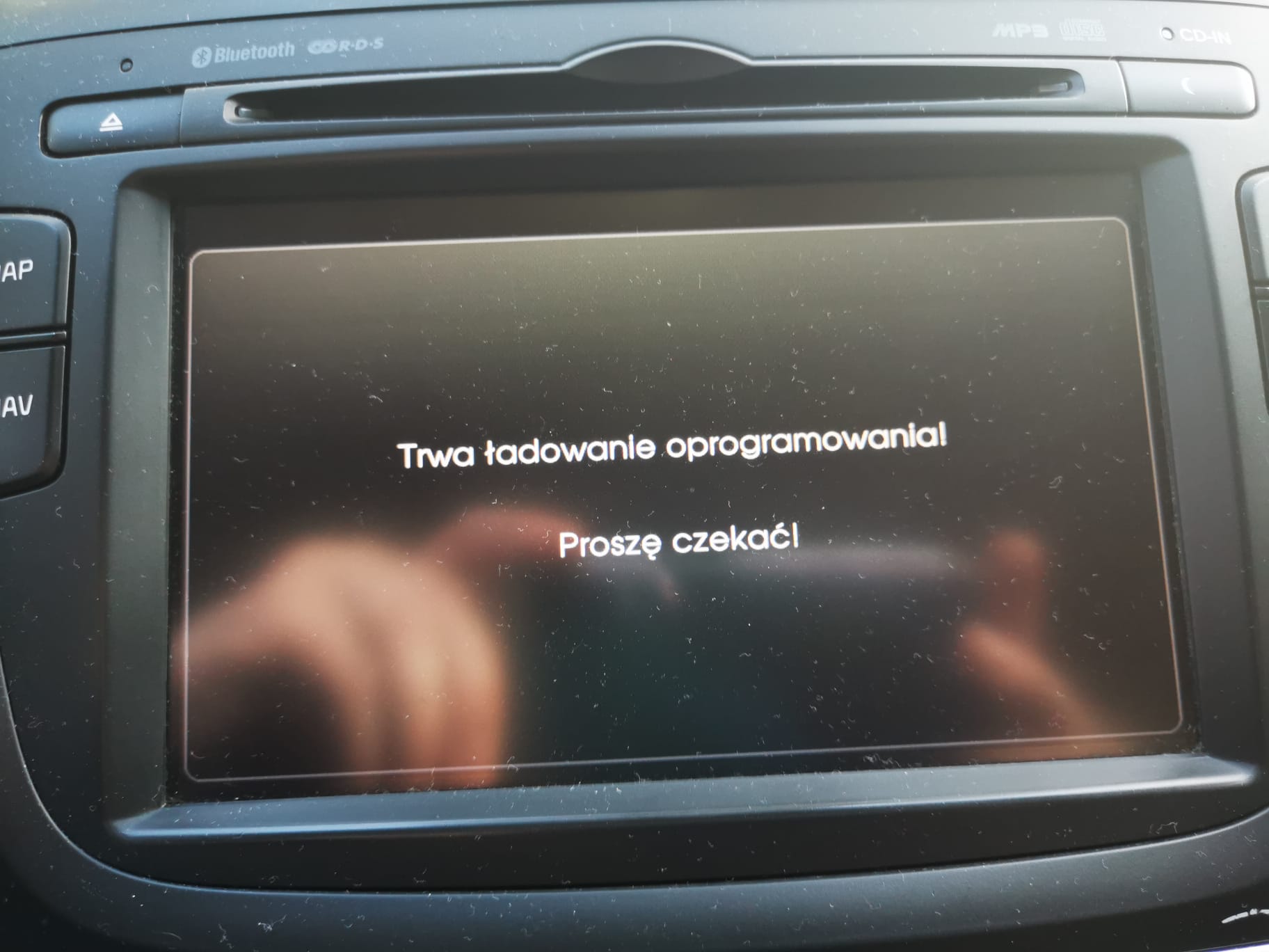

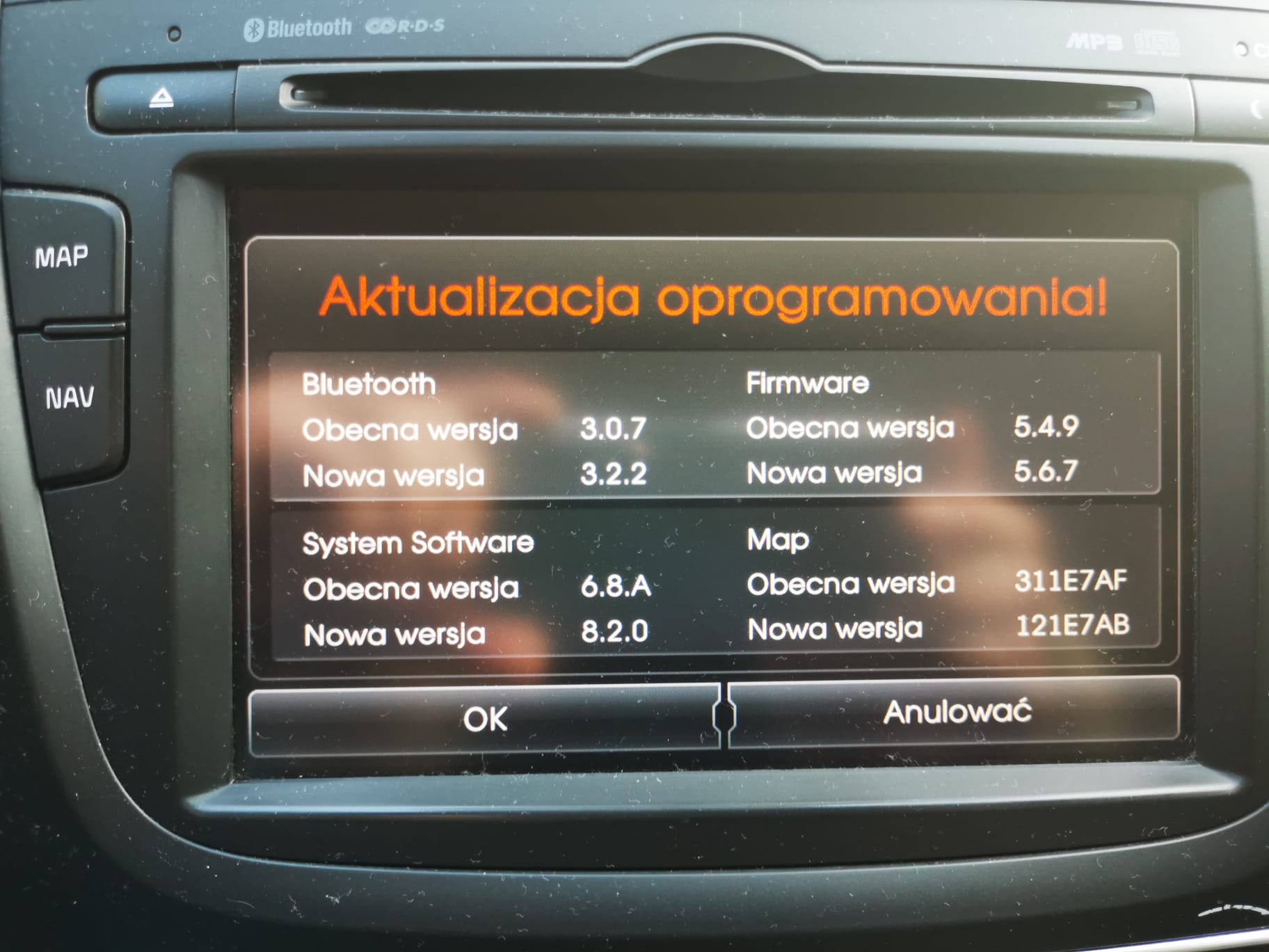

Czołem!
Pobrałem aktualizację ze strony producenta z linku z poprzedniego mojego postu.
Dokładnie to się pobiera oprogramowanie na kompa w którym dopiero wskazuje się samochód, rocznik i jaką generację ma się nawigacji na samochodzie.
Podane jest to jak dla laika, nawet ze zdjęciami.

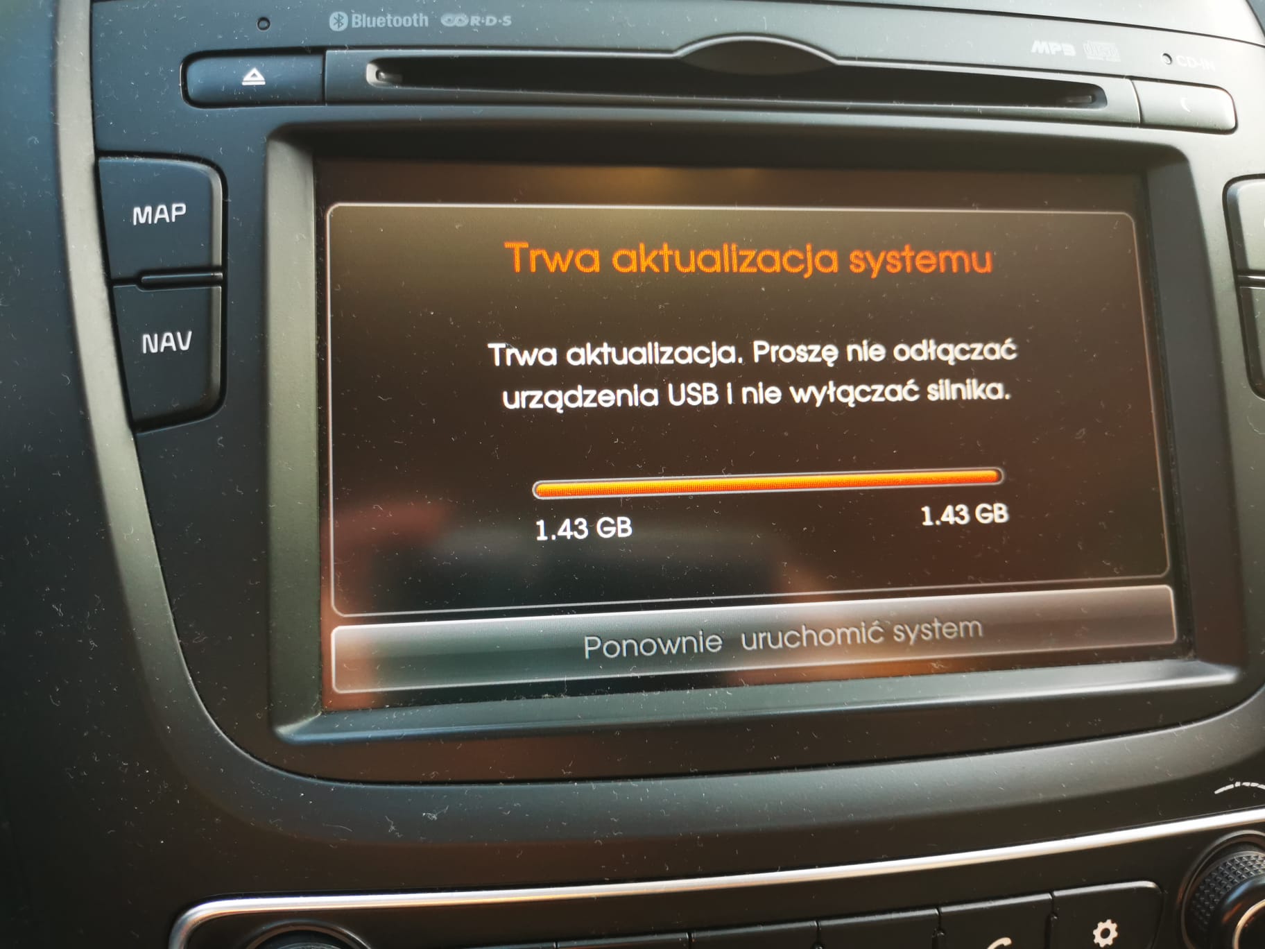

Po pobraniu na kompa (coś ponad 6GB) następuję kopiowanie w moim przypadku na wskazaną pamięć USB.
W samochodzie aktualizacja następuje automatycznie po włożeniu pamięci USB do samochodu.
Czas trwania około półtorej godziny! Pamiętajcie że silnik musi być cały czas włączony i najlepiej to sobie zapodać w trasie.

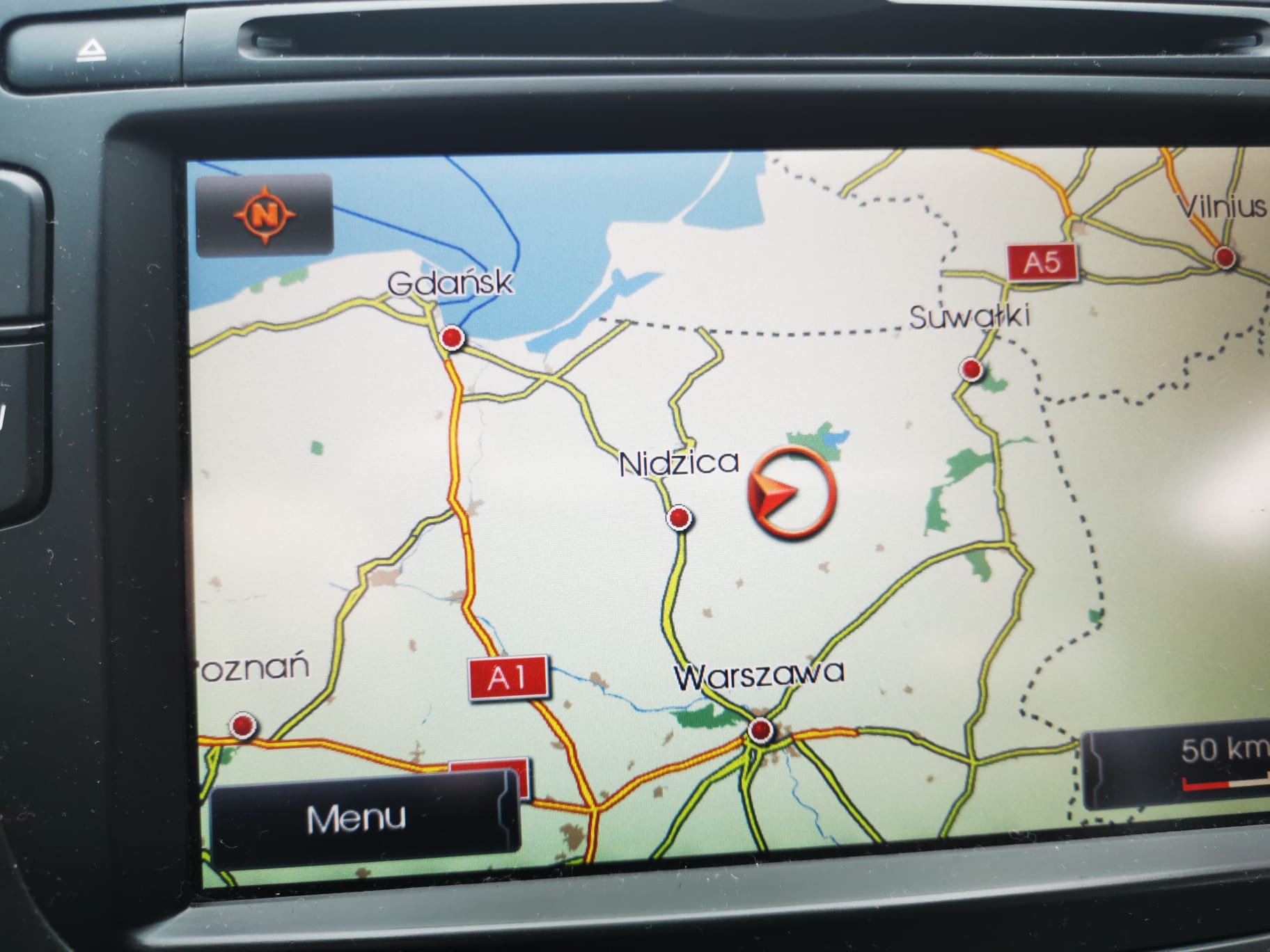

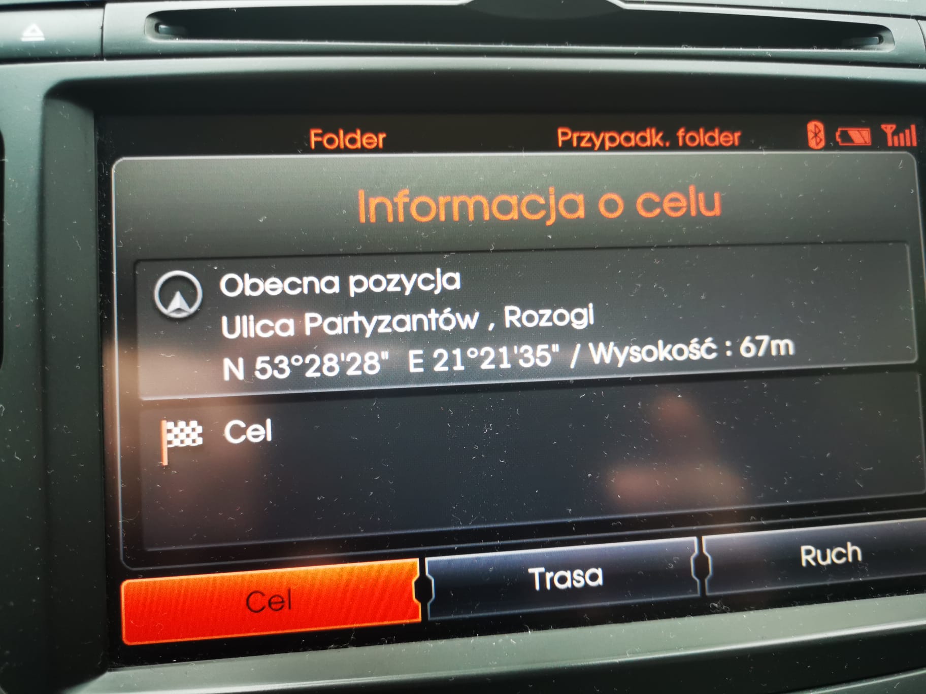

Wizualnie żadnych zmian, chyba jedynie płynniej chodzi. (może mi się to tylko zdawać)
Nawigacji niestety nie mogę sprawdzić, bo k... według niej po aktualizacji tu leży moje miasto które w rzeczywistości jest pod warszawą.
Masakra, czy nawigację można jakoś skalibrować?
WhatsApp Image 2022-11-02 at 09.31.08.jpeg (179.94 KiB) Przejrzano 10434 razy
WhatsApp Image 2022-11-02 at 09.31.07.jpeg (192.53 KiB) Przejrzano 10434 razy
W ostateczności puszczę jeszcze raz aktualizację systemu.

Po zmianie anteny na nową wszystko gra i w miarę aktualna ta mapa.
