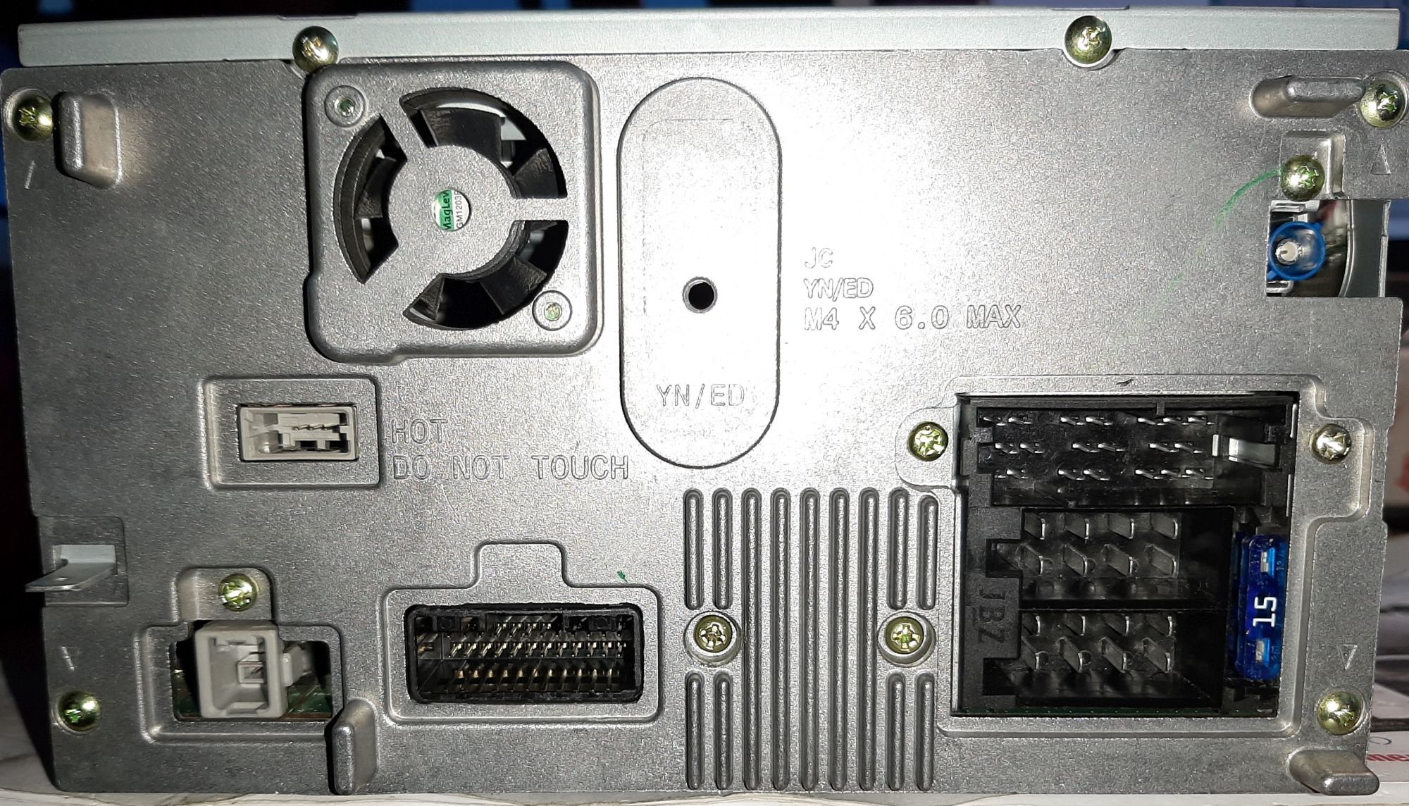

czy ktos moze wie, ktory pin na zdjeciu w navi odpowiada za przelaczenie radia na kamere cofania ??

#12 Postautor: Fajowy » wtorek, 14 kwietnia 2020, 18:27
ok problem namierzony
faktycznie zgnita kamera
zadzwoniłem do serwisu KIA - potwierdzili, że radio przełącza się po spełnieniu dwóch warunków:
1. podanie 12V (w momencie włączenia R) na pin 2 wtyczki zasilającej ISO
2. pojawienie się sygnału VIDEO na pinie 15 w radiu (to mnie trochę nie ukrywam zaskoczyło)
podłączyłem radio na stole - podałem sygnał VIDEO ze zwykłej kamery VHS i radio się pięknie przełączyło :)
Nasuwa się wiec zasadnicze pytanie - ktoś podpowie za ile i gdzie można dostać taką kamerkę. Znalazłem w chinach za 145 dolców (ponad 600 zł).
Może ktoś zna jakieś tańsze źródło - ew może być używana. Moja oryginalna ma symbol: 95760-2P202
