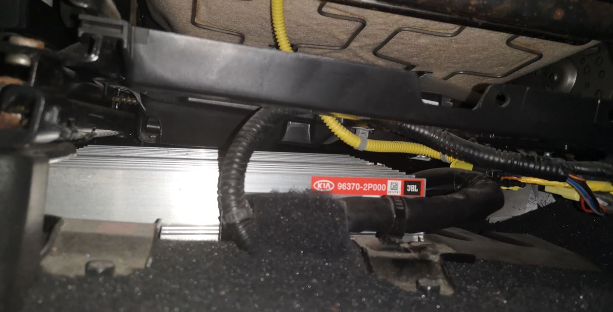

Re: Subwoofer zabudowa skrzyni w nadkolu

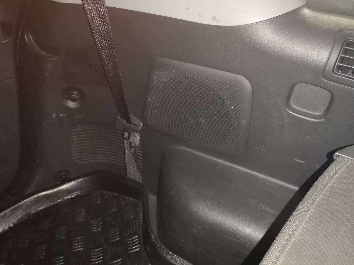

W oryginale wygląda to tak:

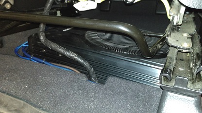

Z przodu pod siedzeniem pasażera:
W bagażniku:

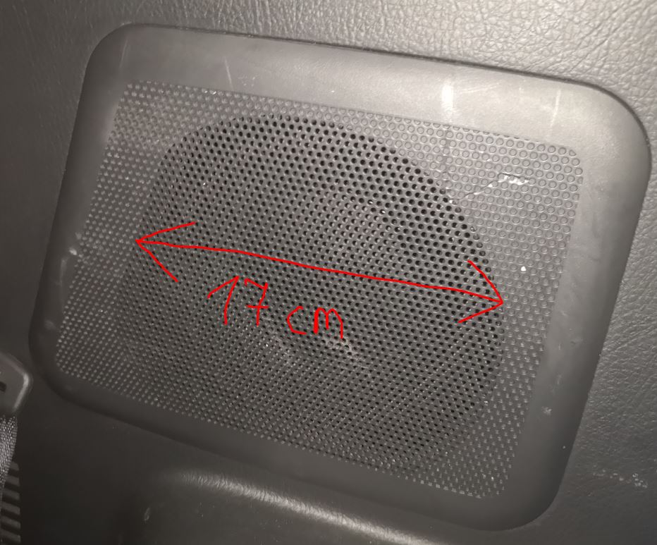

Średnica membrany to około 17cm
On naprawdę spełnia zadanie nawet bez zabudowanej skrzyni
. No ale oczywiście zależy co kto lubi . . .
W bagażniku:

Oryginalny
Ale jak chcesz być oryginalniejszy od oryginału zawsze możesz zapodać takie rozwiązanie . . .

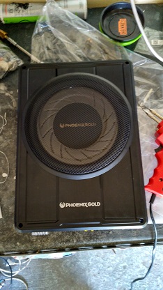

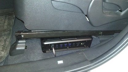

Witam, po namyśle i wyszukiwania w necie różnych opcji montażu subwoofera, doszedłem do wniosku że zamontuję jednak subwoofer aktywny pod siedzenie, najmniej roboty z tym sprzętem,co prawda mordęga z przeprowadzeniem i maskowaniem kabli ale po paru godzinach udało się ten temat ogarnąć,jeśli chodzi o dźwięk to naprawdę poprawia jakość dżwięku,nie jest to subwoofer przy którym wsiadasz do auta np. z katarem i przy pierwszym uderzeniu basu niekontrolowanie się posmarkasz
To co zamontowałem naprawdę jak dla mnie wystarczy wypełnia jakość dźwięku a przede wszystkim nie zajmuje miejsca,subwoofer schowany jest pod siedzeniem że wcale nie przeszkadza to osobie siedzącej za mną ,jest tyle samo miejsca co było wcześniej.Po niżej są zdjęcia tego subwoofera moc 300W 10 cali.

Tez tak miałem zamontowany. Sprawdzał się idealnie tym bardziej, że miałem wypuszczonego pilota i można było regulować. Nie widzę tylko mocowania samego subwoofera a trochę waży więc moim zdaniem warto go przymocować dla ochrony własnych stóp.

jedną śrubą przykręciłem do plastikowego wylotu powierza ogrzewania na nogi,z drugiej strony zaklinowałem kawałkiem gumy o szynę prowadnika siedzenia i trzyma mocno, a regulator przymocowałem na obudowie pod kierownicą.

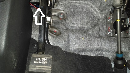

Skad wziąłeś plus z akumulatora? którędy i jak go ciągnąłeś do subwoofera, możesz zrobić jakieś zdjecia?

Ja zasilanie wziąłem prosto z akumulatora,z tego co wiem to chyba wszystkie wzmacniacze subwoofera aktywnego czy pasywnego podłącza się bezpośrednio pod akumulator,podłączałem wcześniej w moim poprzednim aucie Skodzie Octavi wzmacniacz z subwoofera pasywnego i też była instrukcja o podłączeniu zasilania prosto z akumulatora.Poniżej są zdjęcia robione na szybko i nie widać tak dokładnie,od środka otwór miałem zaraz nad wygłuszeniem podłogi(ściany grodziowej)
za hamulcem nożnym , nie wiem czy to był oryginalny otwór (średnica ok.8mm) czy wiercony specjalnie pod kabel który był puszczony do zasilania światła przeciwmgielnego ,bo takiego w oryginale nie było,od strony silnika wychodzi na wys. połowy kielicha.
