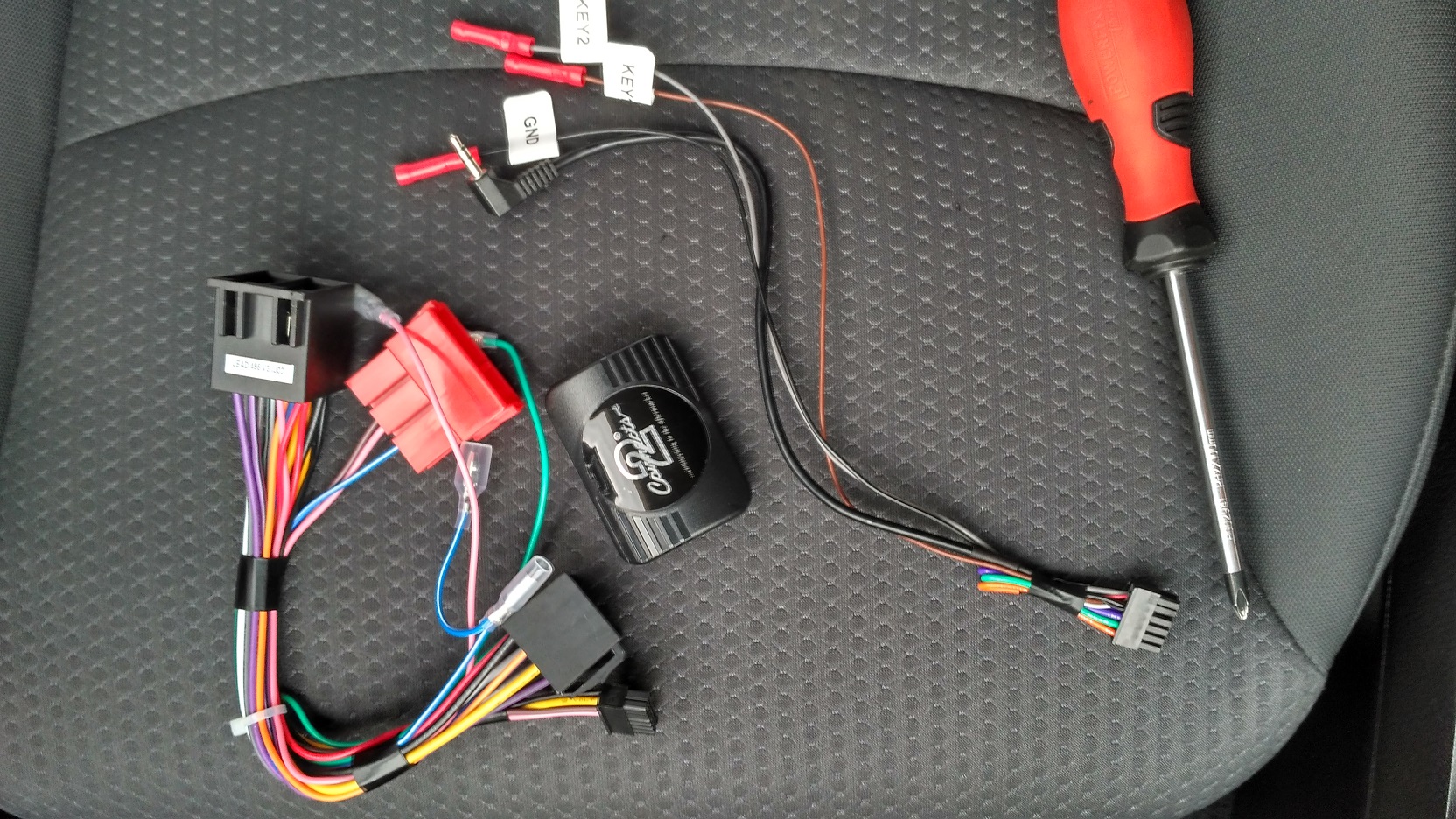

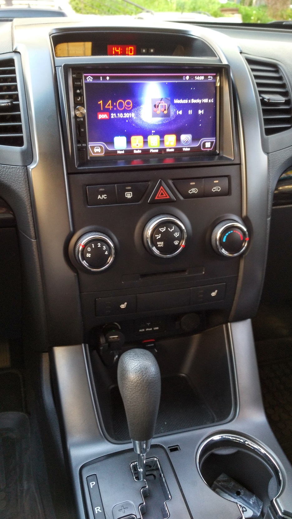

Ja zmieniając oryginalne radio na androida mogę stwierdzić że to duży PLUS na całokształt(dźwięk, montaż kamery wstecznej,navi,mnóstwo dodatkowych funkcji), jedynie co, to mogę się doczepić do odbioru stacji radiowych tzn.na tym oryginalnym radiu (auto z kanady), te stacje które odbierał ,odbierał super bez żadnych zakłóceń , te same stacje i nie tylko, na tym androidzie odbiera słabo, stacja po prostu się traci i nie wiem co może być przyczyną tych problemów odbioru ,w antenie oryginalnej jest podobno wzmacniacz i nasuwa się pytanie jak ten wzmacniacz jest zasilany ? czy może jakoś zasilanie było podawane przez kabel antenowy z radia? a może przez kabel z gps bo taki też miałem ,był on razem złączony z kablem radiowym ,luzem żadnego kabelka podłączonego do + nie było ,podłączyłem przejściówkę antenową (którą dokupiłem ) bo oryginalny kabel nie pasuje pod to radio no i szału nie ma z odbiorem,może ma ktoś jakiś pomysł żeby to rozgryść .Dodatkowo dokupiłem jeszcze kable dedykowane do SII żeby można było sparować sterowanie z kierownicy na radiem(bez tych kabli nie było możliwości połączyć kierownicy z radiem ,dodatkowo miało jeszcze obsługiwać porty oryginalne USB i AUX ale te tylko podświetla wejścia(przy włączonych światłach) zresztą w kostce oryginalnej jest dużo więcej pinów a w tej przejściówce dokupionej są tylko 3 piny.Pod oryginalnym wejściem AUX I USB zamontowałem wyjście usb z radia.Jeśli miał ktoś taki problem z odbiorem stacji radiowych to dajcie znać :cry:
