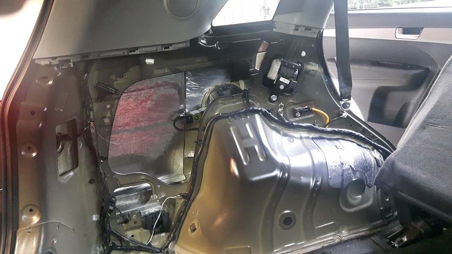

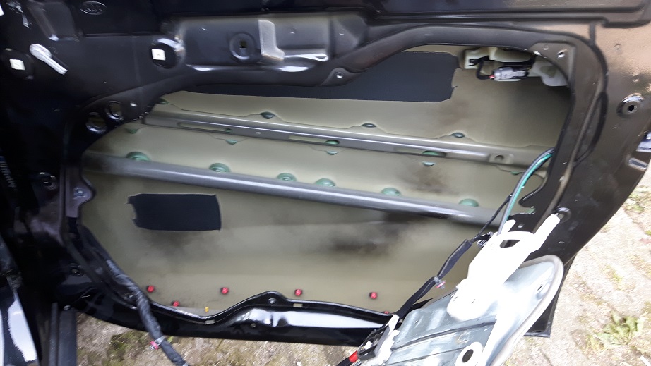

U mnie audio juz poprawione. Wygłuszone wszystkie drzwi i tylne błotniki , głośniki wymienione (przód Vocal, tył Audison , subwoofer Hertz) dodatkowo do subwoofera dołożony wzmacniacz.
Wyjście z radia jest niestety cyfrowe i dopiero fabryczny wzmacniacz przetwarza je na analogowe więc dodatkowy wzmacniacz musi być dołożony na wyjściu sygnału z fabrycznego wzmacniacza.
Cyfrowe wyjście sygnałów z jednostki sterującej i obsługiwanie jej CAN-em uniemozliwia równiez podłączenie tunera dvbt.
Wygłuszenie pod fabrycznym sobwooferem (sam subwoofer również dodatkowo wygłuszony)
Wygłuszenie wewnetrzne - tu jeszcze fabryczne głośniki.
Wygłuszenie zewnetrzne.
Przed wygłuszeniem.
