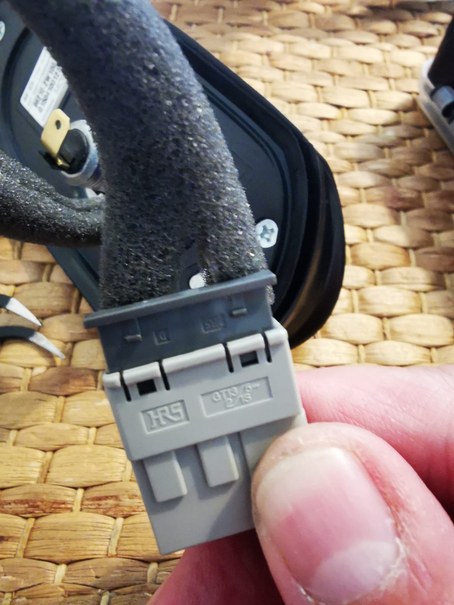

Zaryzykowałem i zakupiłem w tym sklepie model do Hyundai Santa Fe IX45 model 96210-2W100
https://pl.aliexpress.com/item/10050039 ... pt=glo2pol
Na początku nawigacja pokazywała mi że jestem przy granicy z polską ale w Czechach, dodam że mieszkam pod Warszawą :palm:
Drugie włączenie to samo, trzecie tak samo, załamka no nic radio ciut lepiej gra, choć szału nie ma z poprzednim moim samochodem, który nawet anteny nie maił wystającej.
Wyjechałem samochodem, samochodem włączyłem czwarty raz dalej czechy :palm: po chwili spojrzałem na mapie warszawa, przybliżyłem mapę patrzę moje miasto i ulica która dokładnie jechałem w punkt! :happy1:
W antenie przed podłączeniem musiałem tylko we wtyczce pin zmienić ze środka na zewnątrz, robi się to bardzo prosto.
