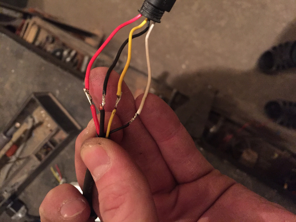

Zrobiło się ciepło, więc dobrałem się do kamery. Poległem na podłączeniu kabli. Ori są: biały, żółty, czarny, czerwony. Od nowej kamery: żółty, czarny, czerwony, czarny. Co źle połączyłem?

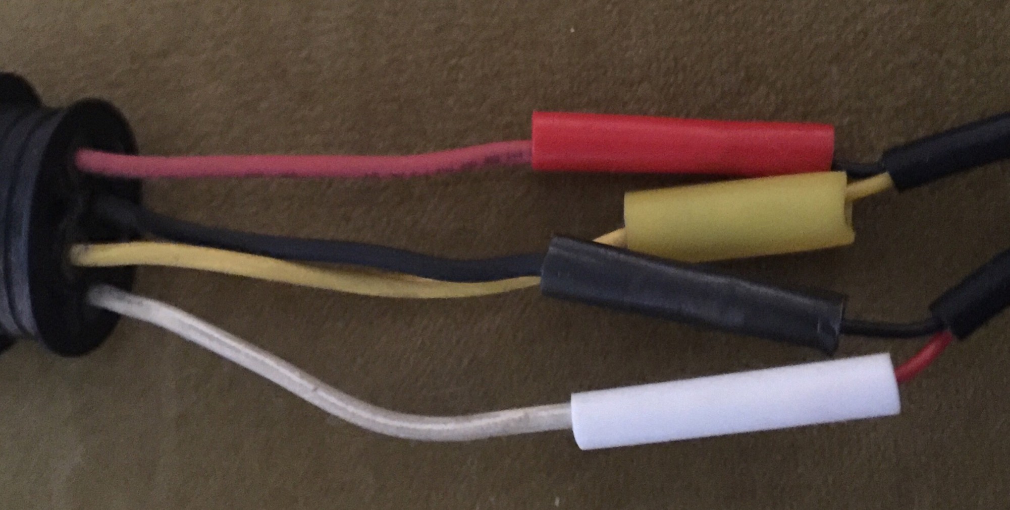

Próbowałem... Naprawdę próbowałem znaleźć jakąś sensowną podpowiedź i na tym forum znalazłem trzy /3/ opcje połączenia kabli. Czy tę chińską kamerkę można spalić? Nie jestem elektrykiem...
Na tę chwilę połączyłem to tak.
Re: Radio + kamera cofania
#24 Postautor: Marek » poniedziałek, 19 kwietnia 2021, 20:57
Jeżeli pomieszasz zasilenie z video to można spalić. A właśnie to zrobiłeś. Kabel z czerwonym i czarnym przewodem to jest zasilenie. Podłącz go do takich samych kolorów. Żółty i biały to jest video . Podłącz biały z czarnym a żółty z żółtym .

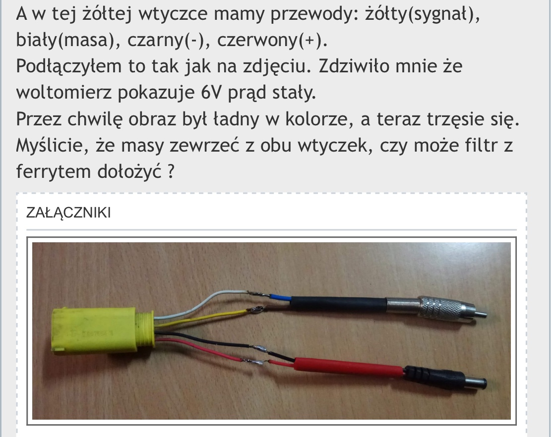

Ale wiesz, że na forum funkcjonuje taki opis:
„Obcinamy wtyczkę nr.1 z tutoriala i cinche od kamery, korzystając ze schematu podłączamy przewody .
We wtyczce nr.1 mamy przewody biały,czarny,zielony,czerwony i podpinamy je tak:
Biały - Zasilanie + z czerwonej wtyczki
Czarny - Masa z czerwonej wtyczki
Czyli przewody biały i czarny to przewody zasilające.
Zielony - Sygnał z żółtej wtyczki
Czerwony - Masa z żółtej wtyczki
A przewody zielony i czerwony to przewody sygnałowe .”
Do tego jest jeszcze inny razem z fotką.
Sorry, ja wymiękam... :palm:
