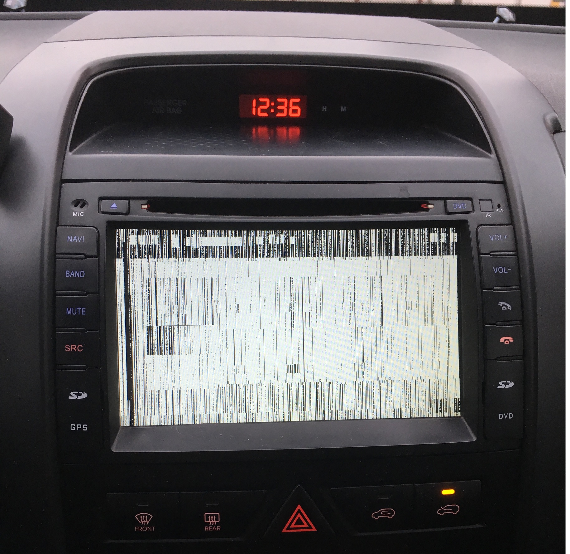

Wyświetlacz wyglada jak kod kreskowy , nie wiem co się stało . Pomoże ktoś ?

Tak było. Po odłączeniu aku na noc poszedłem sprawdzić. Po podłączeniu radio wcale nie odpaliło . Igłą reset w prawym górnym rogu i działa normalnie.

Ta stacja multimdialna nie jest oryginalna Kia :hmm:

czestek5 pisze:1234.jpg Tak było. Po odłączeniu aku na noc poszedłem sprawdzić. Po podłączeniu radio wcale nie odpaliło . Igłą reset w prawym górnym rogu i działa normalnie.
Wygląda na to, że się chińczyk zawiesił w jakiś niemiły sposób :hmm:
