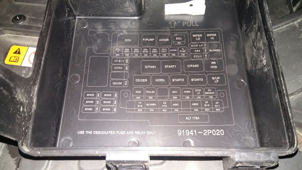

Wczoraj na całą noc odpiąłem klemę (-). Dzisiaj po podłączeniu okazało się, że wszystko działa oprócz ... radia :girl8: cisza jak makiem zasiał. Brak oznak życia również niżej w gnieździe USB. Sprawdziłem bezpiecznik AUDIO2 w skrzynce (w kabinie) przy lewej nodze ale on wydaje się być sprawny :think:
Pod maską mam dodatkową skrzynkę z bezpiecznikami (rozpiska jak niżej) ale tam póki co jeszcze nic nie grzebałem
Ma ktoś pomysł co się mogło spitolić i gdzie szukać rozwiązania ? :help:

Sprawdź jeszcze w komorze silnika , 20 A -audio , jeżeli masz nie oryginalne radio to z tyłu na radiu .
Re: Radio nie działa po odpięciu klemy (-) / SII
#5 Postautor: PABLOTECH » wtorek, 30 maja 2017, 22:32
Radio fabryczne. A w komorze silnika nie mam bezpiecznika 20A - audio. Rozpiskę tego co tam siedzi wkleiłem wyżej (foto).
#6 Postautor: Marek » wtorek, 30 maja 2017, 22:41
O przepraszam , nie spojrzałem na datę produkcji auta , może ktoś ma rozpiskę bezpieczników , na zdjęciu nie widzę dokładnie co tam jest rozpisane . Jeżeli masz czym to sprawdź wszystkie , może trafisz .
