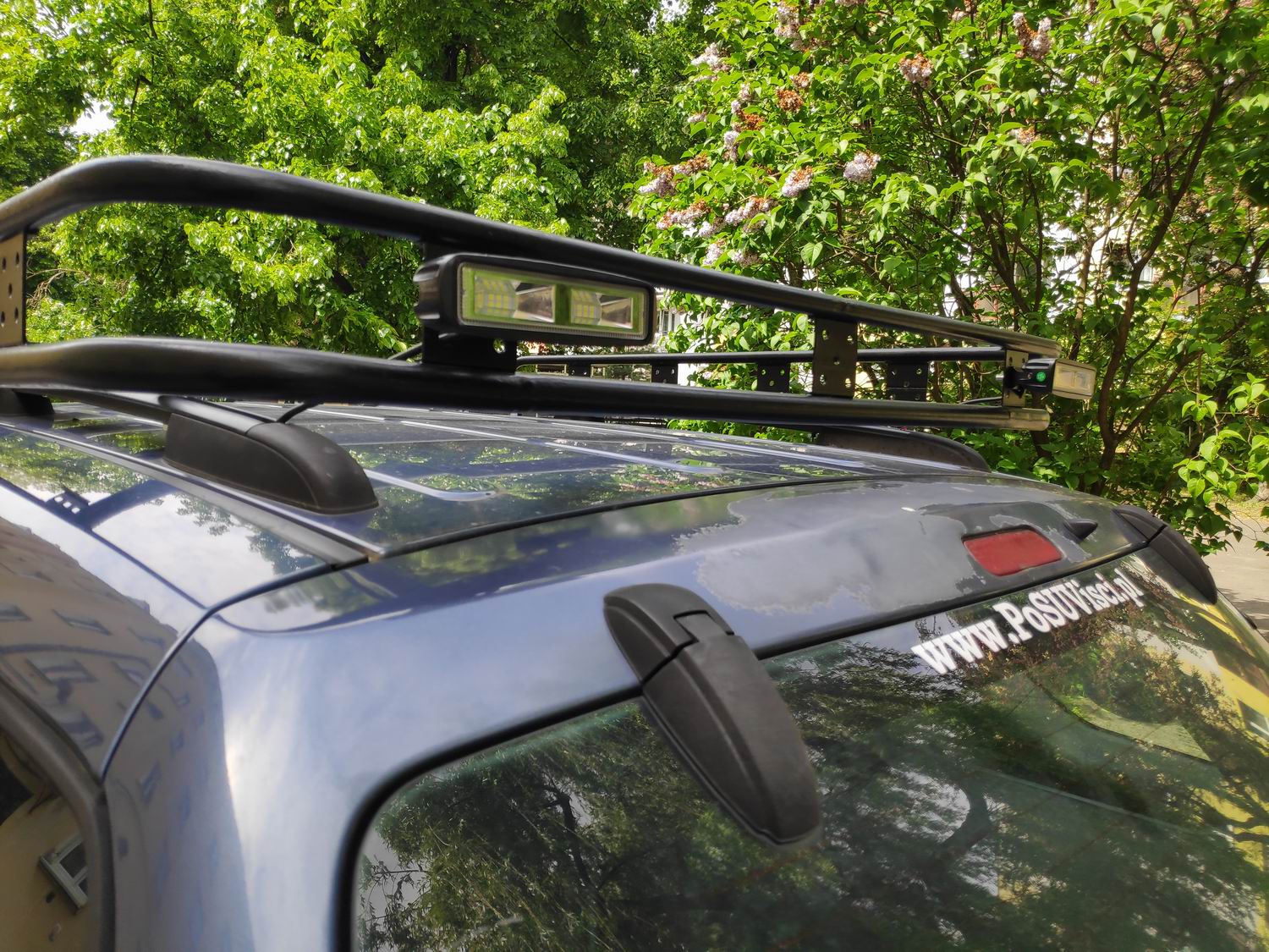

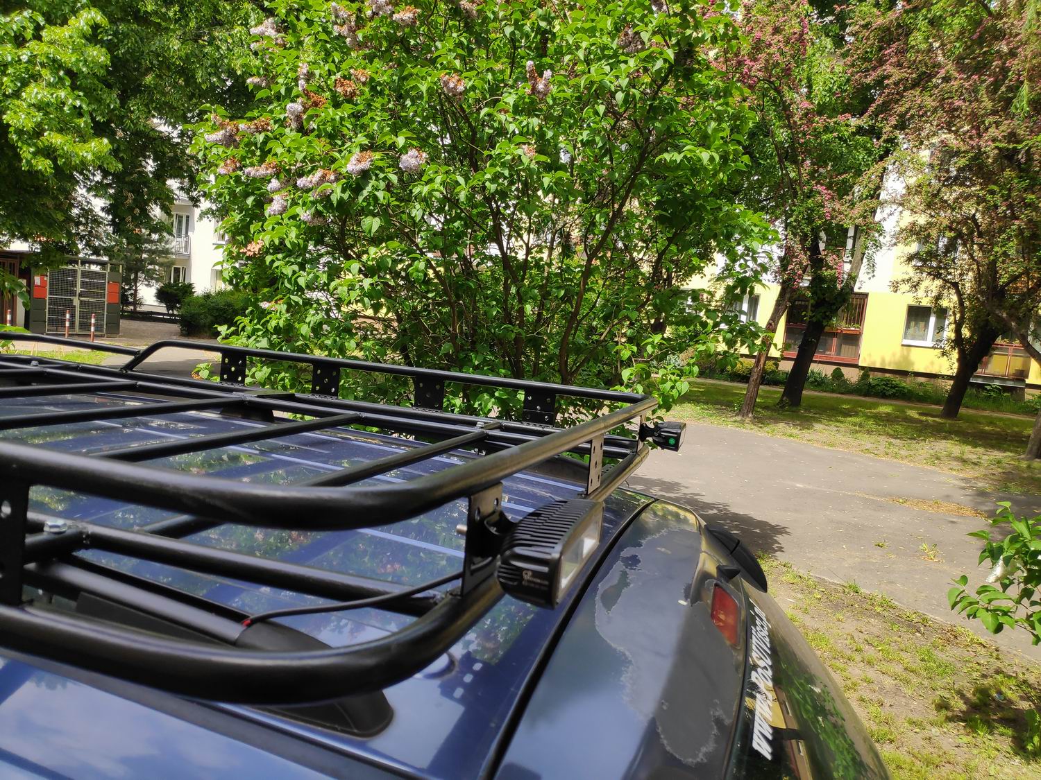

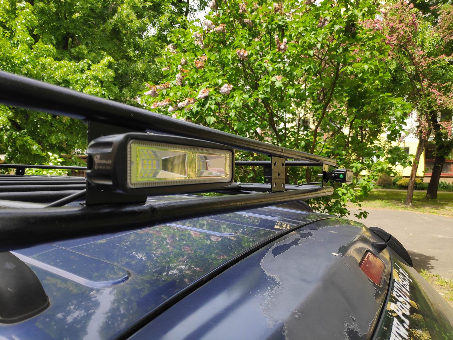

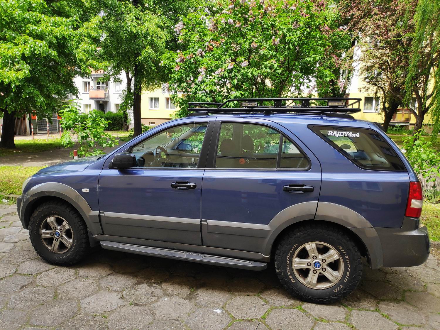

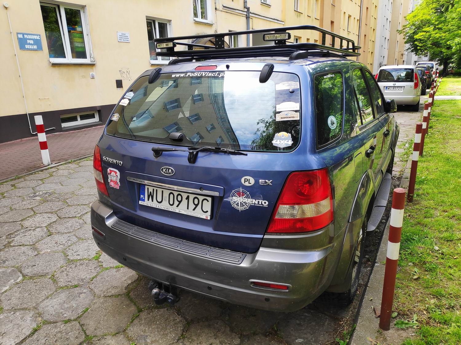

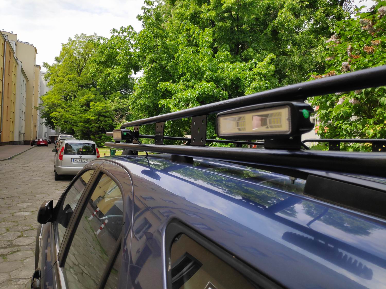

#1 Postautor: Andrzej » czwartek, 28 maja 2020, 13:36

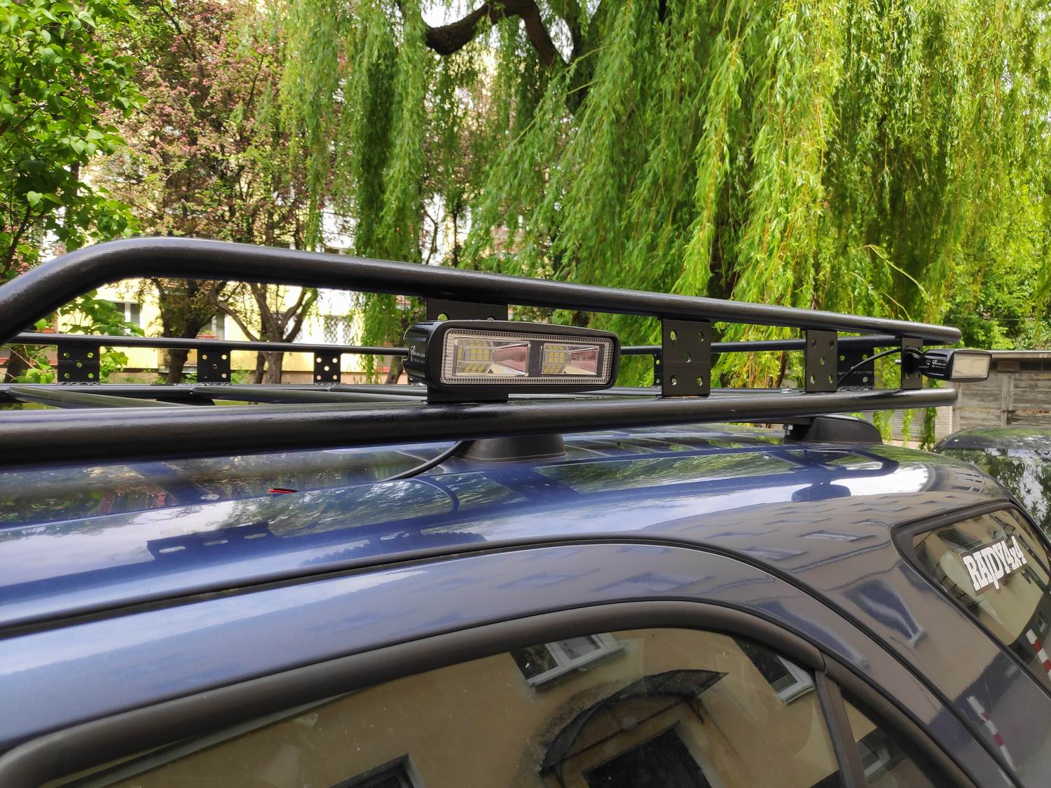

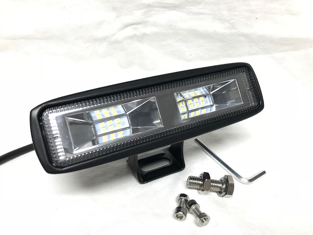

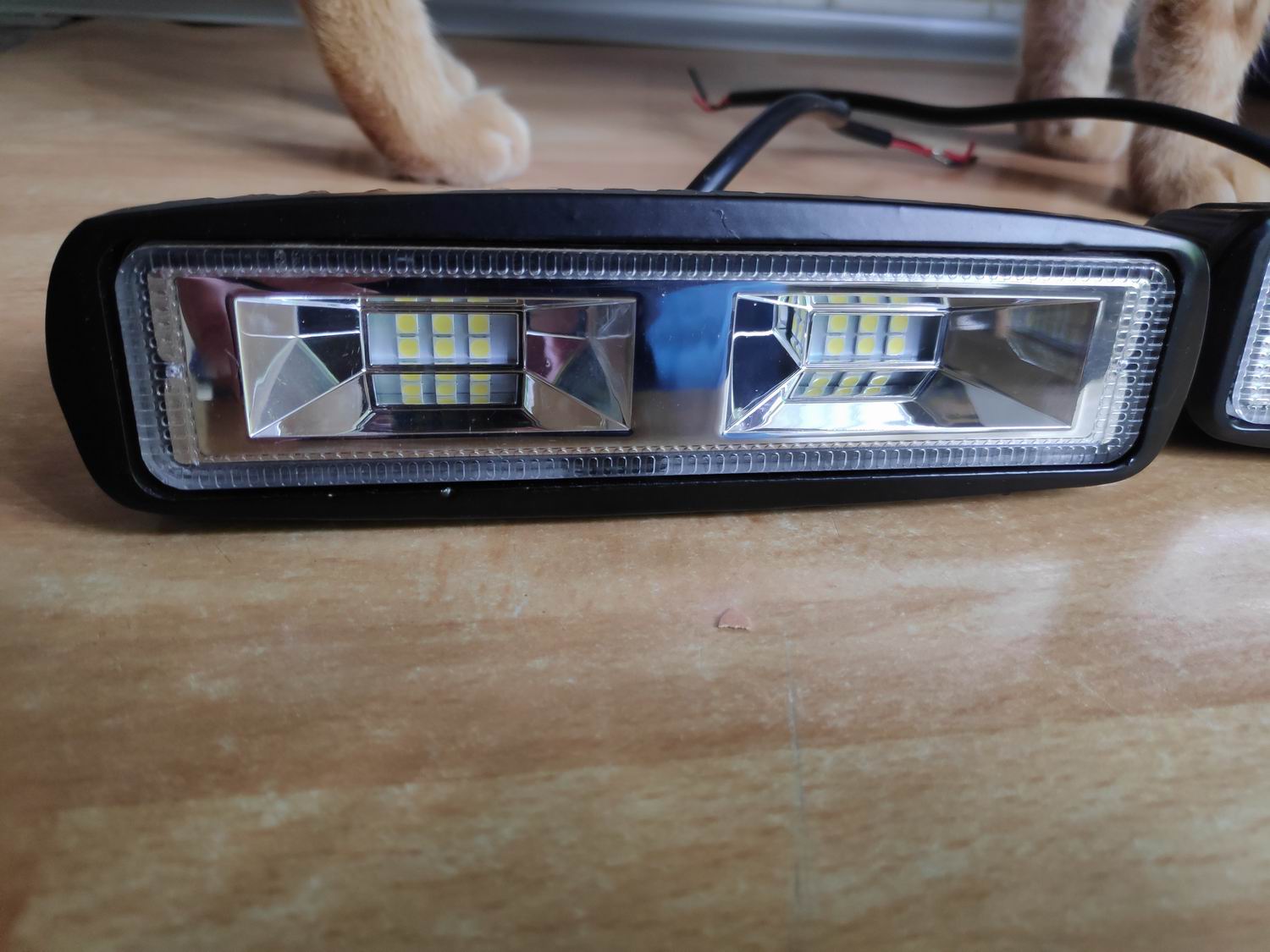

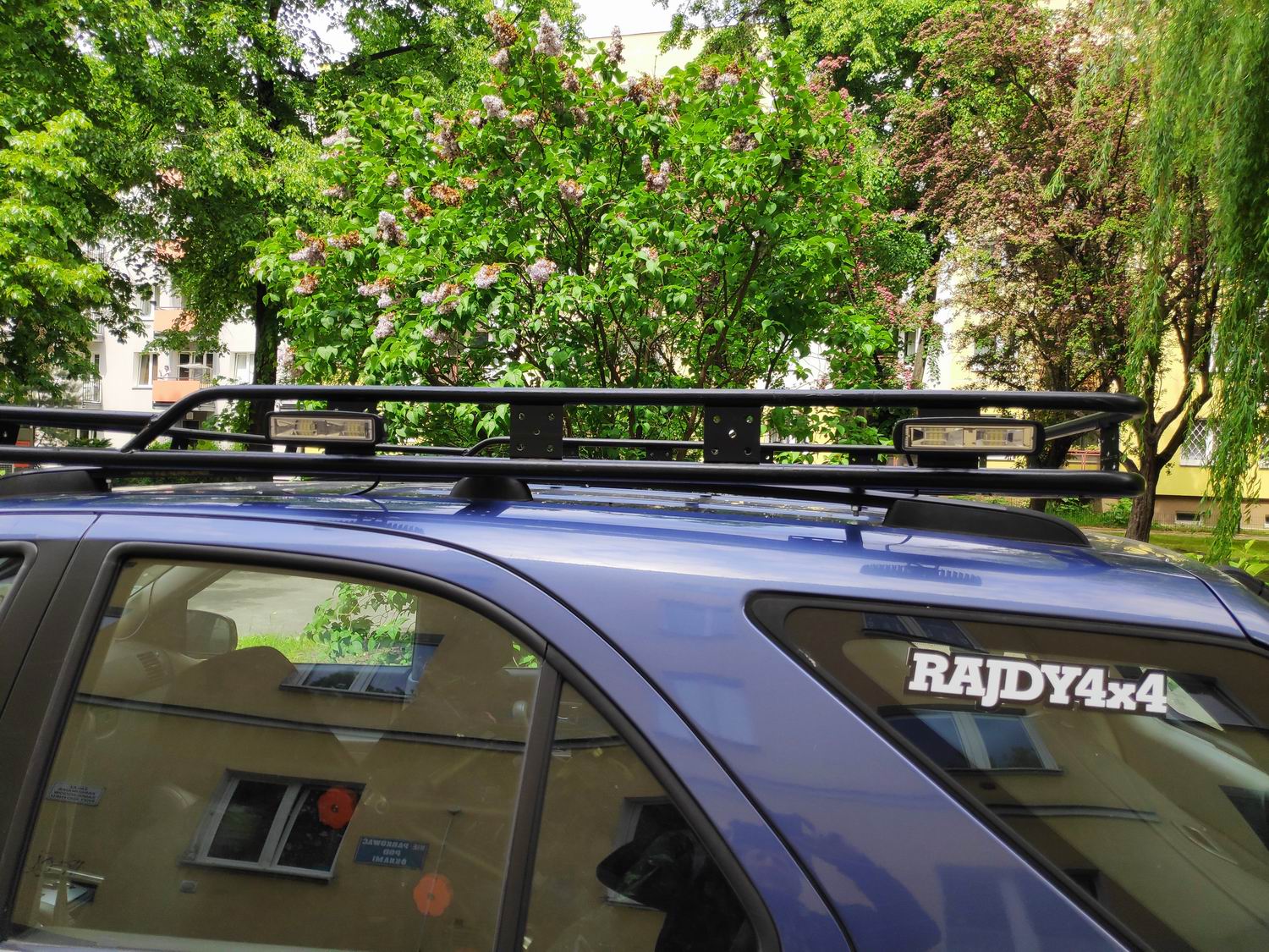

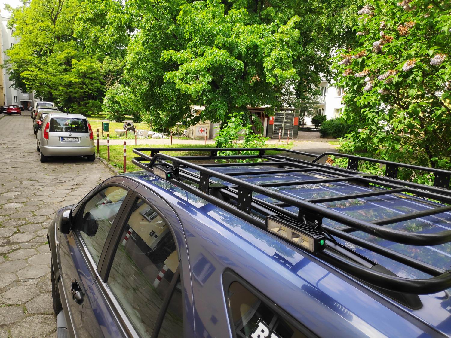

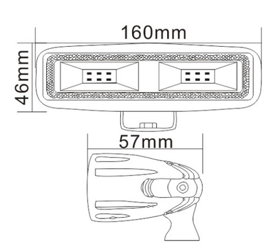

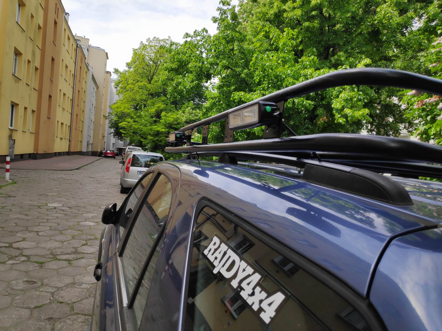

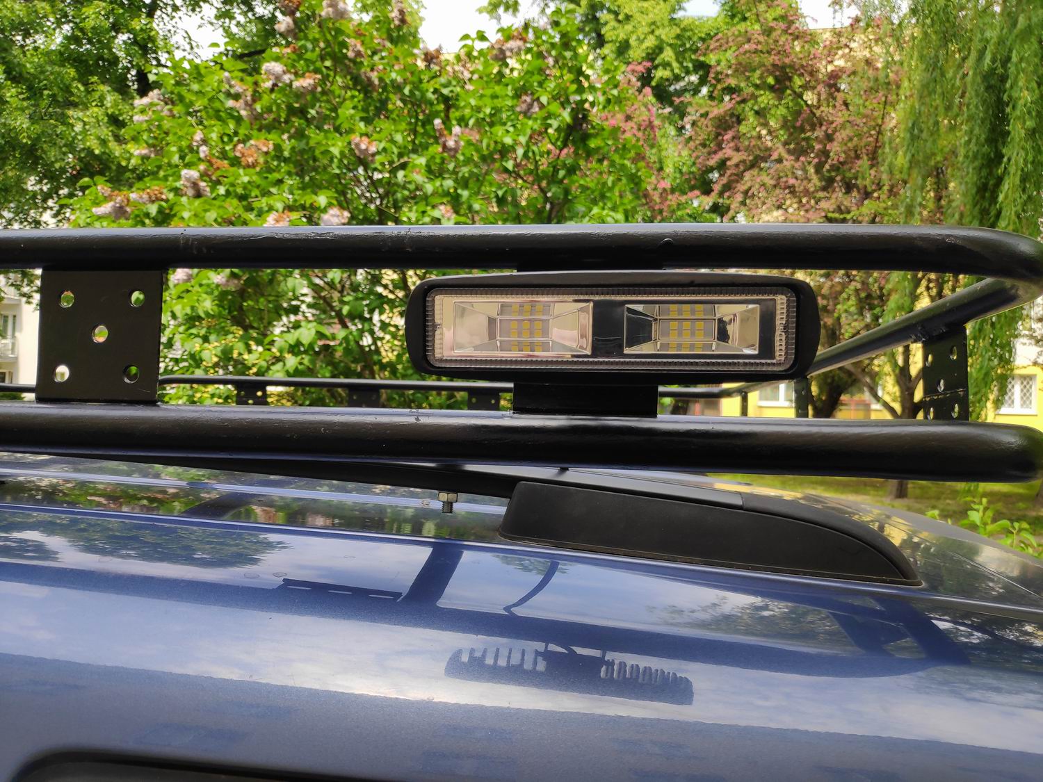

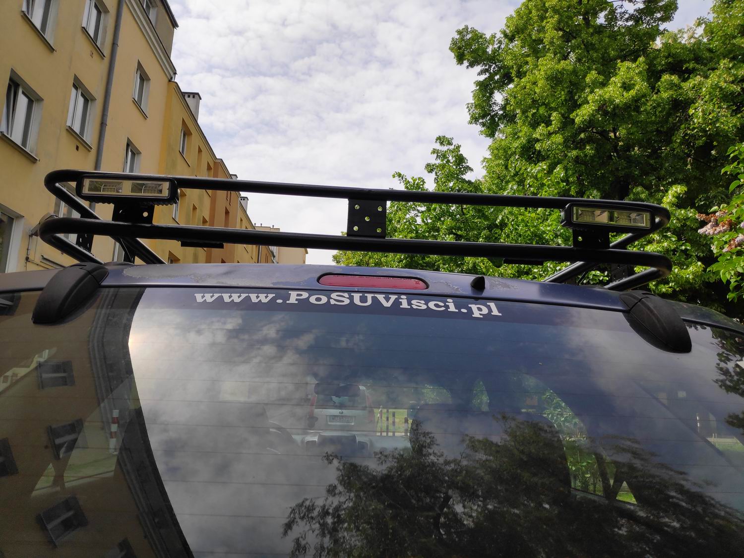

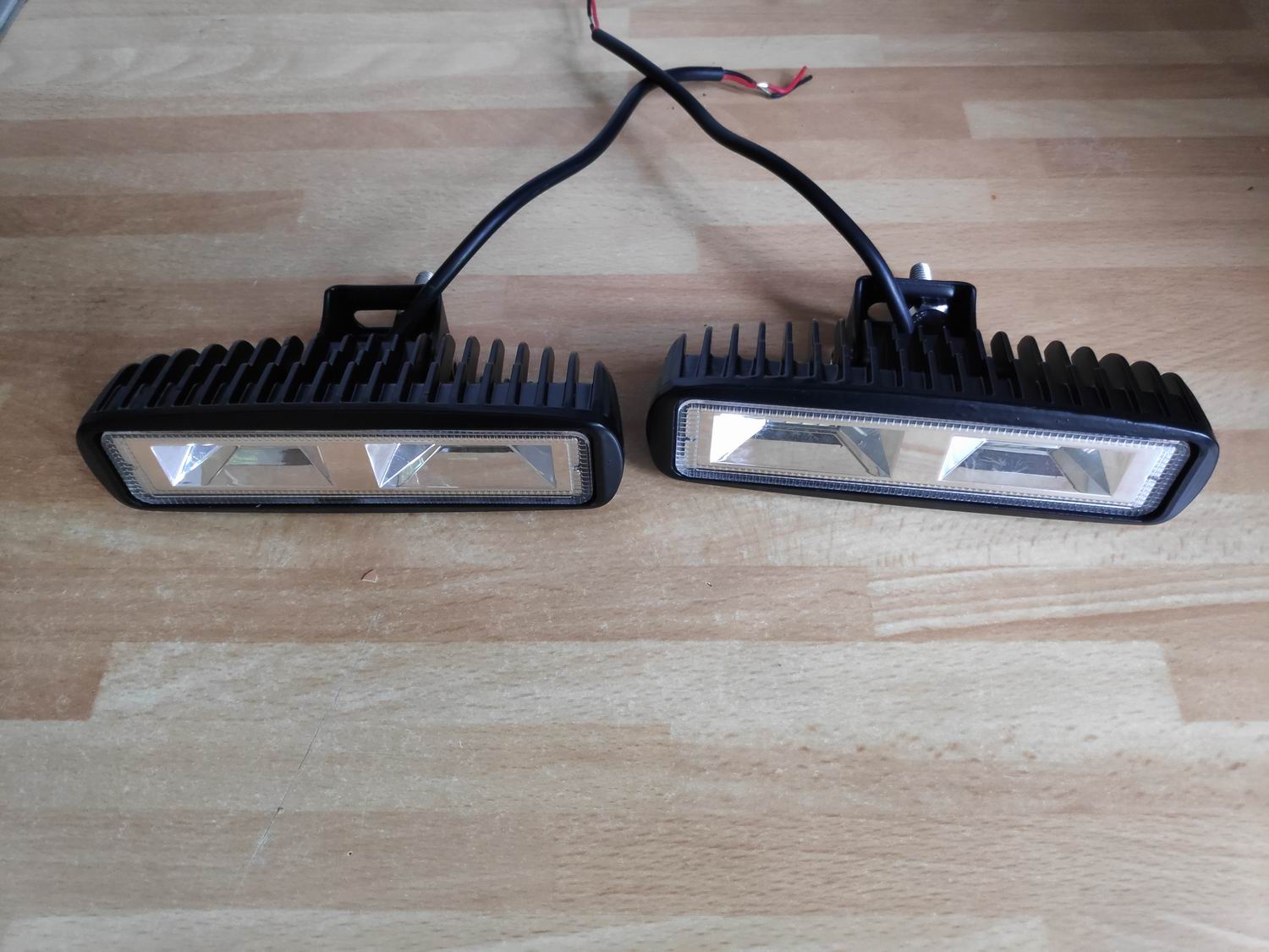

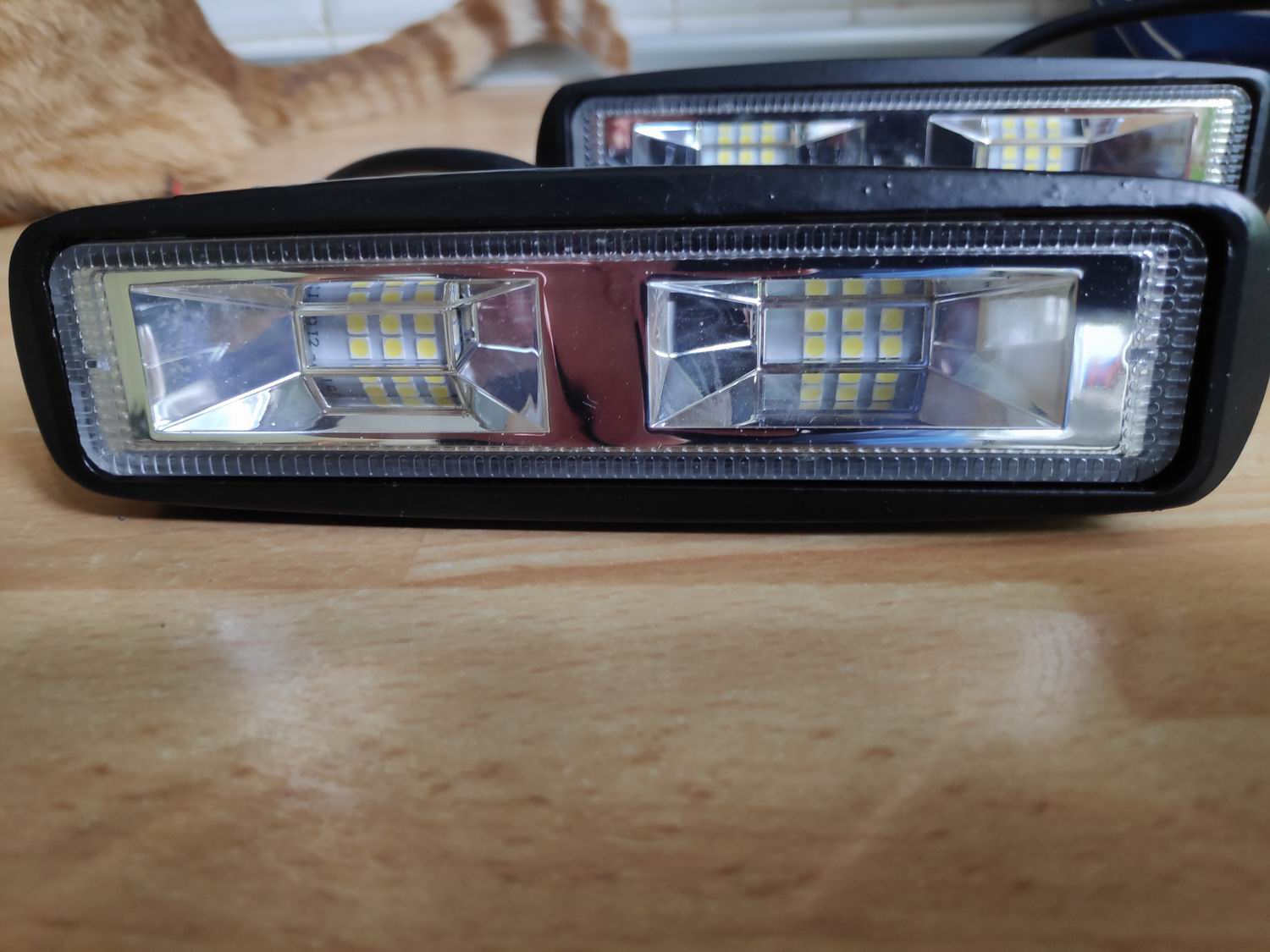

Dzisiaj zostały zakupione w cenie 29 zł szt. lampy robocze led.
OPIS PRODUKTU :
Lampa posiada 12 diod Led SMD
MOC : 18 W
ZASILANIE: 10V - 30V DC
WODOSZCZELNOŚĆ : IP67
DIODA : 12 X 1,5W
TEMPERATURA ŚWIATŁA : 6000K
MOC ŚWIATŁA : 1460 lm
OBUDOWA Z ALUMINIUM
SZKŁO MINERALNE ODPORNE NA UDERZENIA
ŻYWOTNOŚĆ : 30 000 godzin
GWARANCJA 2 LATA
LAMPA ROZPRASZAJĄCA
Tyle opisu producenta .
Dzisiaj wieczorem będzie porównanie z innymi, popularnymi lampami 18W .

Andrzejku a z przodu będzie?

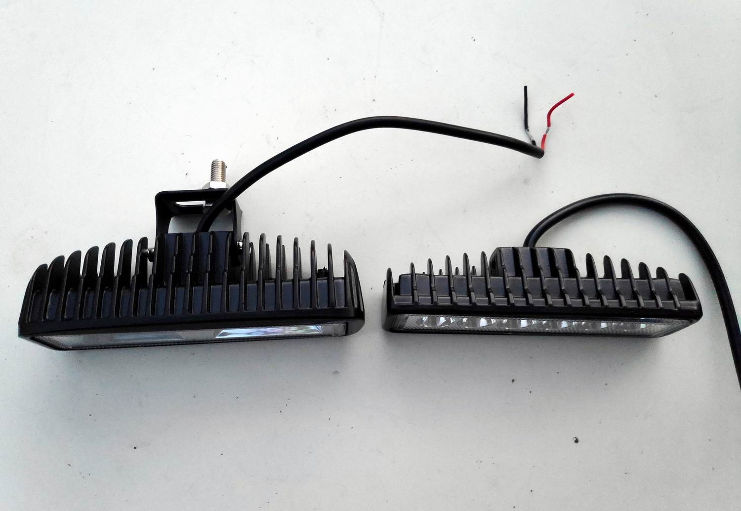

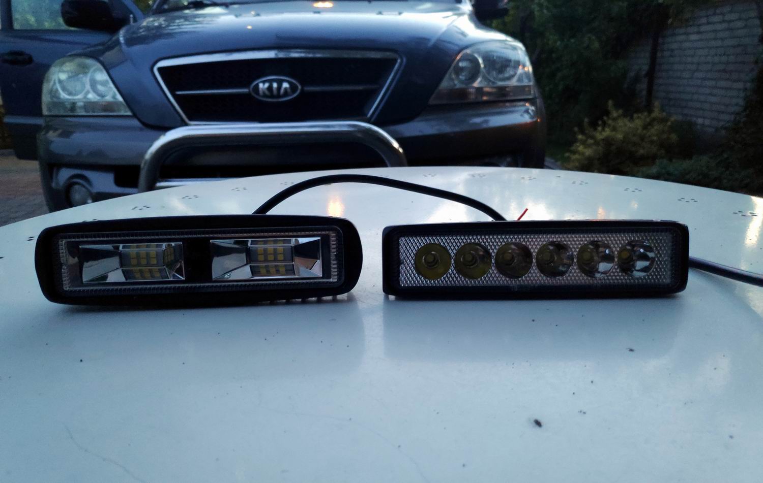

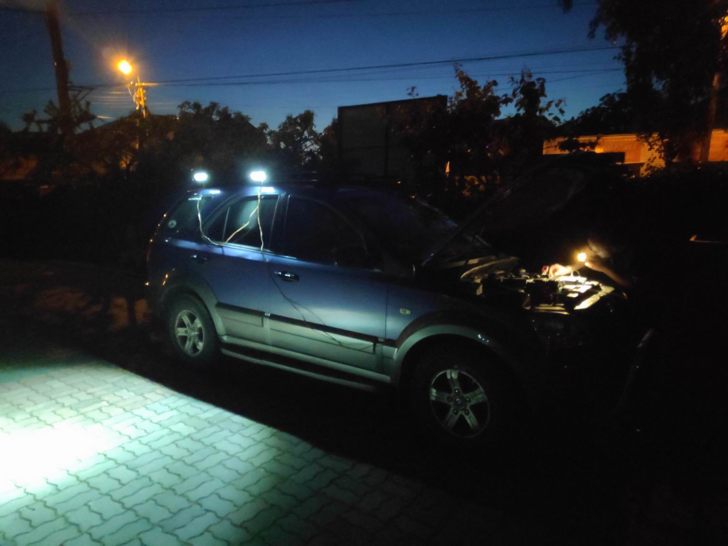

Dzisiaj wieczorem, po zmroku, u Muchy odbyły się testy nowo zakupionych lamp ledowych.
Jedne to najtańsze z Allegro, w cenie ok 18 zł zawierające 6 diód x 3W i drugie Teehonled z 12 diodami 1.5W w cenie 29 zł
Na zdjęciu po lewej Teehonled , po prawej tanie z Allegro

Pierwszy test wykazał, że obaj producenci nieco zawyżają parametry .
Tańsze miały 7.48W z obiecanych 18W , Teehonledy 13.10W
Duża różnica była też w wadze, droższe Teehonledy były dwukrotnie cięższe .

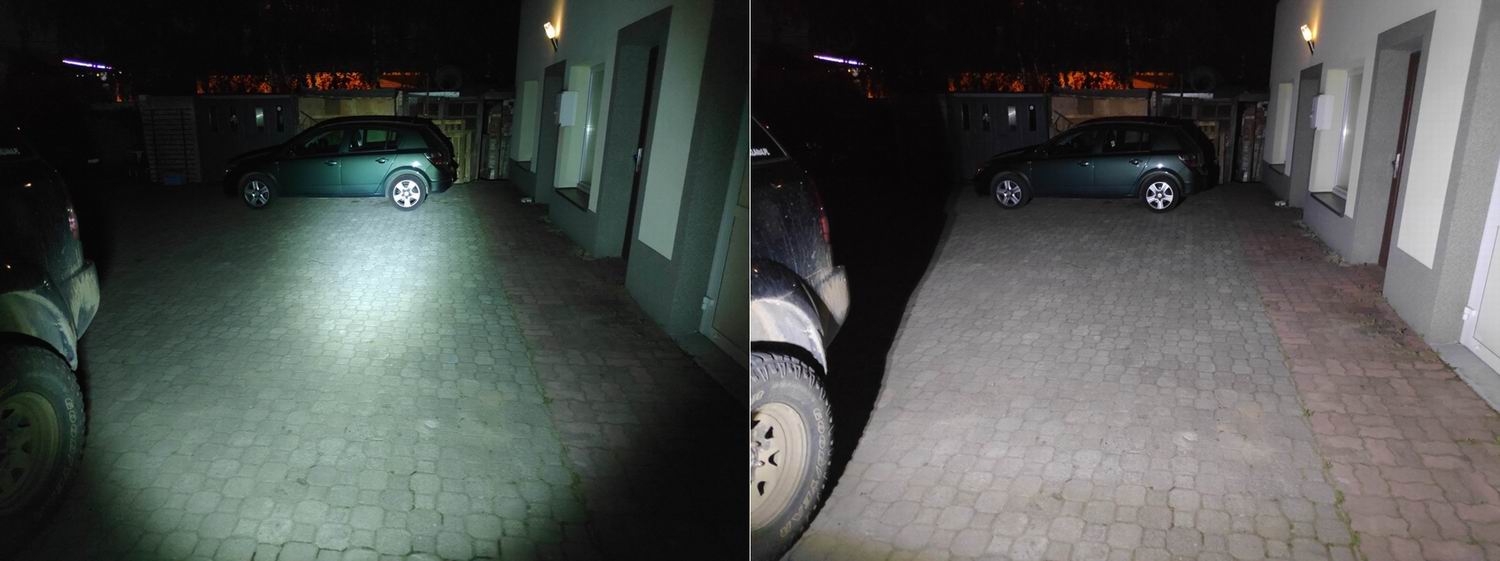

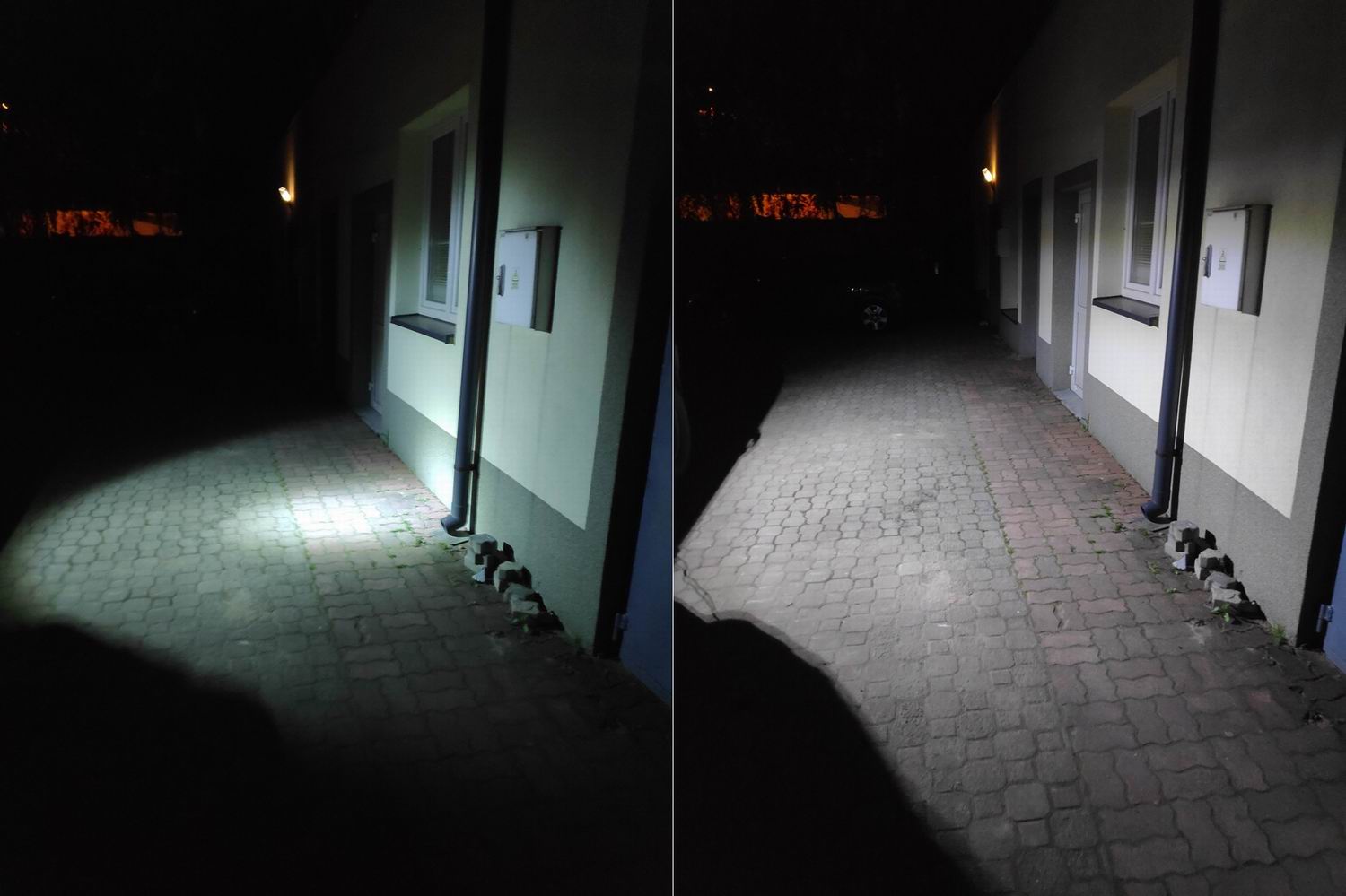

Ale najważniejsze jest świecenie :kwink:
I tu tańsze od razu poległy .
Światło, które miało być rozproszone okazało się punktowe, co ma sens w reflektorach dalekosiężnych.
Droższe świeciły ładnie na całej powierzchni.
Na zdjęciu po lewej punktowe światło tanich z Allegro , po prawej Teehonled.

W tym wypadku warto było zapłacić 11 zł drożej za lampę Teehonled.

Założenie było takie, że lampy maja służyć jako oświetlenie campingu, czyli zależy nam na oświetleniu jak największej powierzchni .
Lampy ze światłem rozproszonym idealnie się do tego nadają w przeciwieństwie do punktowych.

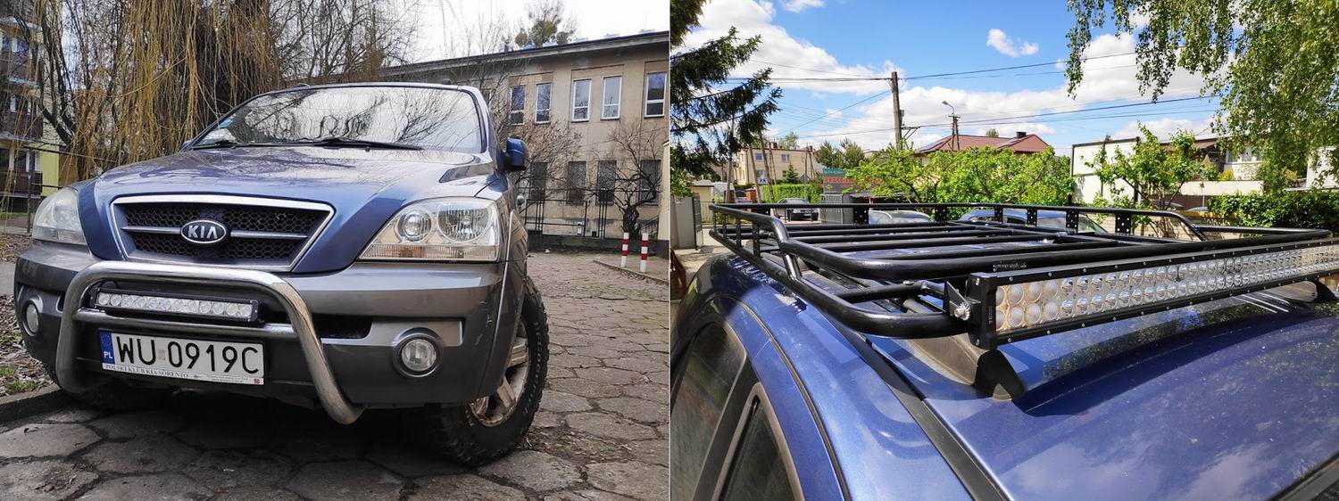

Nie sprawdzaliśmy zasięgu ponieważ od tego mamy lampy dalekosiężne , ja w rurkach z przodu, Mucha na dachu .

Tańsze jest to punktowe. Sprawdzaliśmy ale na odległość kilku metrów. Tańsze dalej świeci w punkt a to rozproszone już tam nie dociera.
