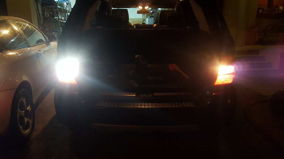

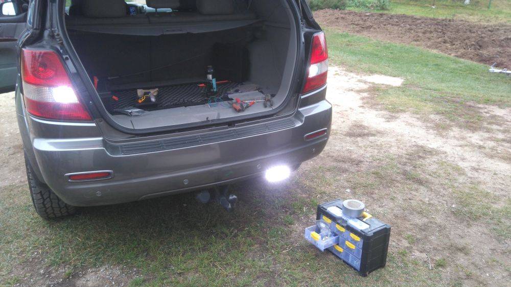

Andrzeju,ja wymieniłem wsteczne i do tego dodałem jeszcze ,,leda,,Jasno jak w dzień
- DSC_0275.JPG (119.81 KiB) Przejrzano 3095 razy
- DSC_0274.jpg (139.4 KiB) Przejrzano 3095 razy

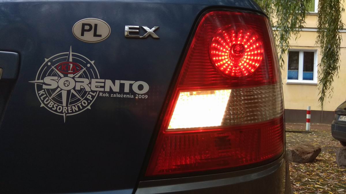

Miałem ledy na wstecznym w sorento. Efekt był świetny, ale mocy i lumenów nie pamiętam. Miałem też pozycyjne z przodu, ale mrugały po miesiącu. Wniosek jest jeden przy zakupie jakichkolwiek ledow do samochodu trzeba kupować urządzenia z wbudowanym modułem sterującym tak zwane cob chip on board. Zwykłe ledy sa wrażliwe na różnice napięcia występujące w instalacji elektycznej samochodu.

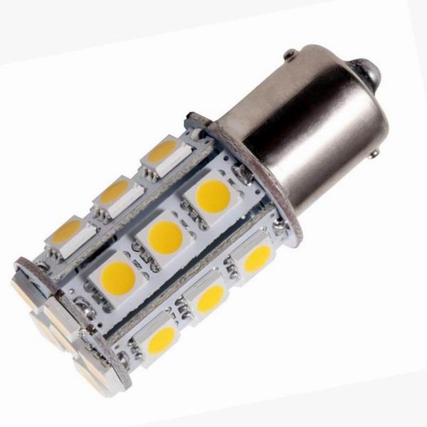

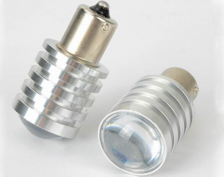

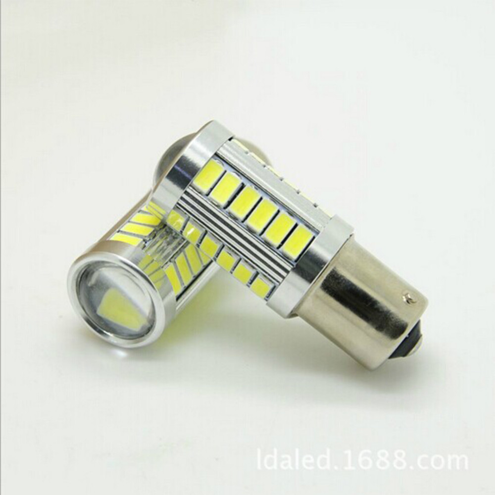

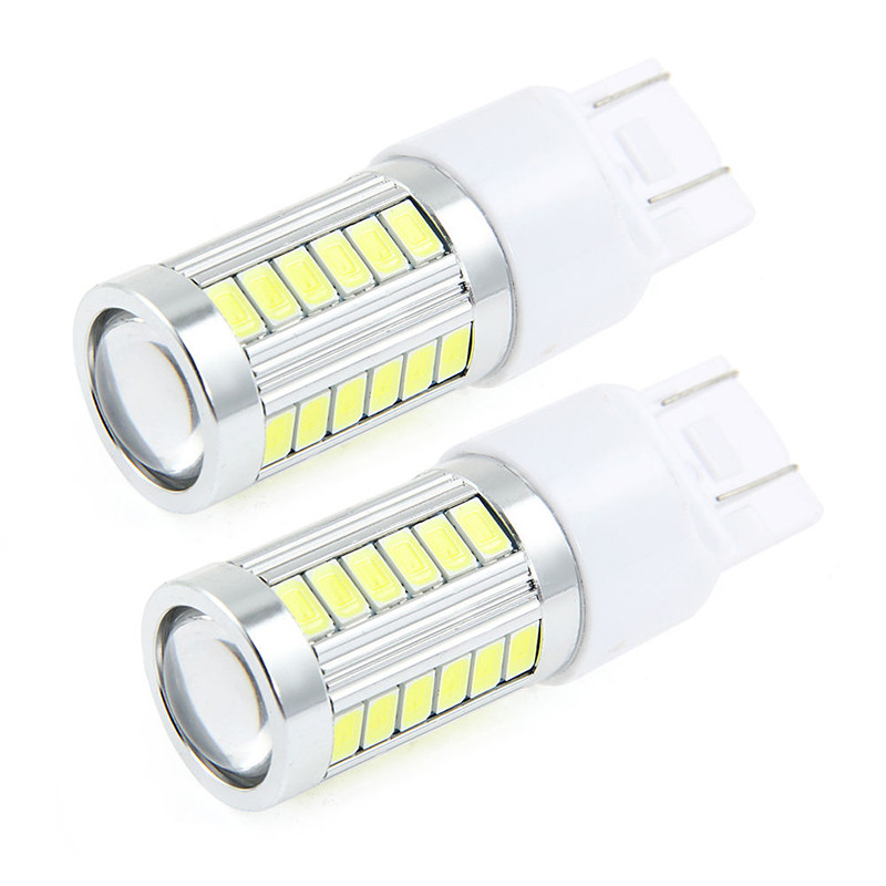

Andrzej ja w swojej pierwszej zapodałem takie....oczko żrące, śnieg roztapiające...
Robiły robotę że hej. Dzień w nocy robiły
Nie pamiętam czy gdzieś nie mam jeszcze dwóch
A do poliftowej już jadą takie

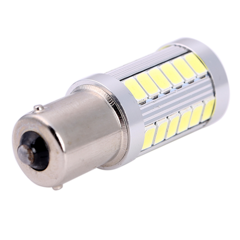

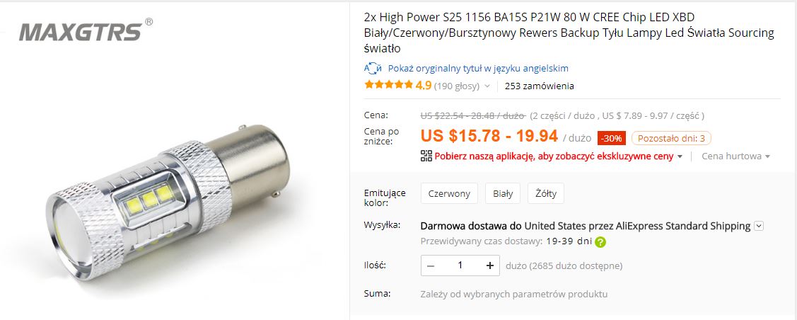

Ja montowałem takie kupione na Aliexpress
https://www.aliexpress.com/item/2x-High ... 26692.html
Świecą dużo jaśniej od zwykłych żarówek.
- ledwsteczny.jpg (92.42 KiB) Przejrzano 3050 razy
Re: Wymiana żarówek świateł wstecznych na ledy.

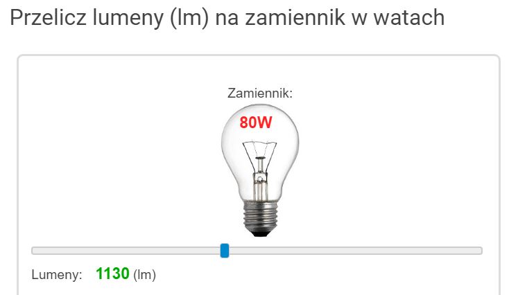

80W
To według mojego przelicznika aż 1130 lumenów.
