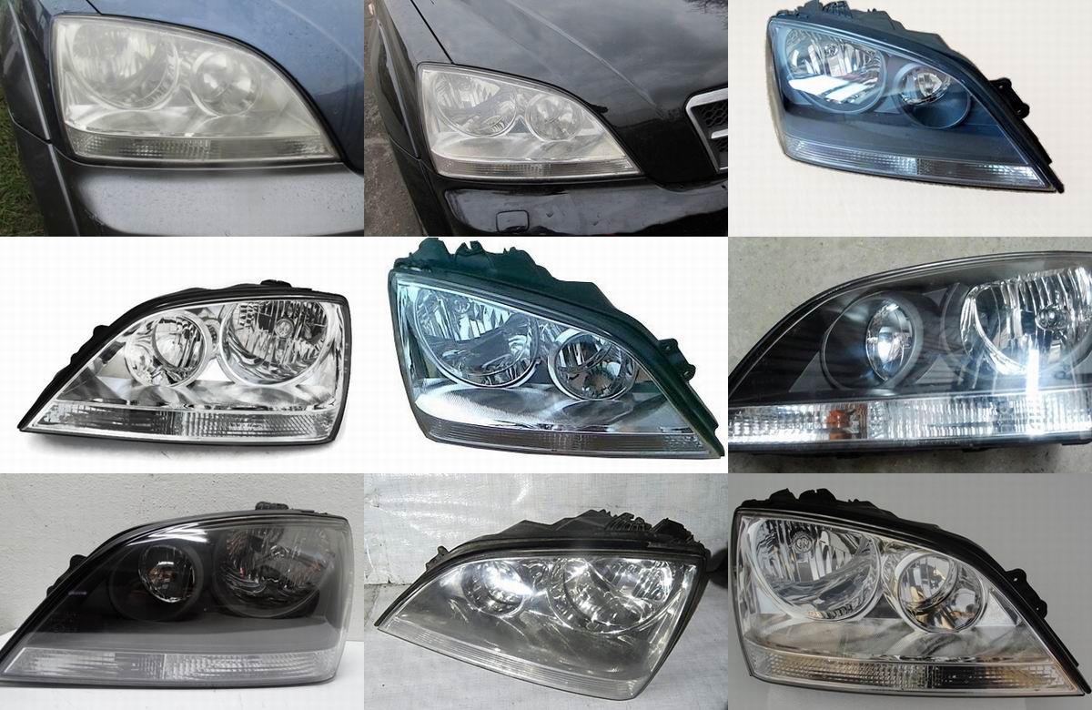

Mam zamiar wymienić lampy przednie na przyciemniane , jestem ciekaw czy jest różnica w jakości światła ?

Marek pisze:Mam zamiar wymienić lampy przednie na przyciemniane , jestem ciekaw czy jest różnica w jakości światła ?
Marku, może godną uwagi alternatywą dla przyciemnianych lamp przednich, byłyby takie, które są zamontowane w moim Sorento. Są to zamienniki marki Depo. Mają one czarny wewnętrzny korpus wokół odbłyśników, co wygląda wg mnie całkiem dobrze. Lampa jest przez to ciemniejsza tzn. nie jest w całości pokryta wewnątrz lustrem, zachowując przy tym swoje parametry jasności, przejrzystości itp.
Re: Wymiana reflektorów - czy warto?
#8 Postautor: Andrzej » wtorek, 24 października 2017, 10:14
Sorento występowało z kilkoma rodzajami lamp przednich.
Ze srebrnym środkiem , szarym i czarnym oraz z przezroczystym kloszem i przydymionym .
Lampy firmy Depo posiadają homologację.
W poliftowych autach zastosowano lampy soczewkowe ( nie pasują do aut przedliftowych ) .

Jedną odziedziczyłem z dobrodziejstwem inwentarza :) , muszę dokupić drugą . Kiprak oto mi właśnie chodziło , jeżeli oświetlają tak samo to wymieniam . Dzięki .
