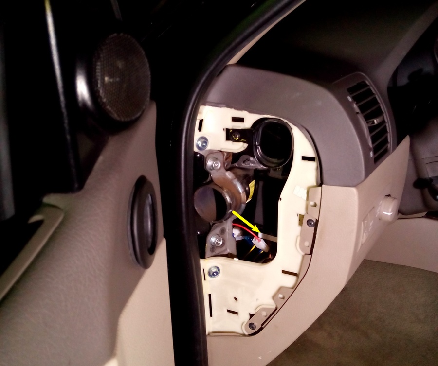

Moduł DRL jest u mnie po lewej stronie kierownicy. Wystarczy zdjąć (podważyć) boczną osłonę i wyjąć wtyczkę.
Musiałem jeszcze dołożyć bezpiecznik EXT 15A w skrzynce bezpieczników pod maską. W jego miejscu była zaślepka. Bez niego nie działały mi światła pozycyjne i przeciwmgielne.
BEZPIECZNIK EXT.jpg (199.9 KiB) Przejrzano 3223 razy
