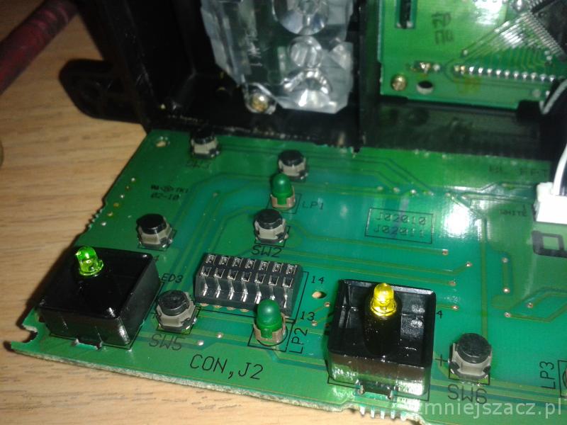

Witam.
Podpowie mi ktoś jakie oznaczenia mają te żarówki? Bo za chiny nie mogę tego nigdzie wyszukać.
1
2
3
4 - Tutaj chodzi mi o te malutkie żarówki, obok nich na płytce są napisy LP1, LP2

One są wlutowane w płytę. To są chyba 0.5w albo 1.2w. Dostępne w większości sklepów motoryzacyjnych

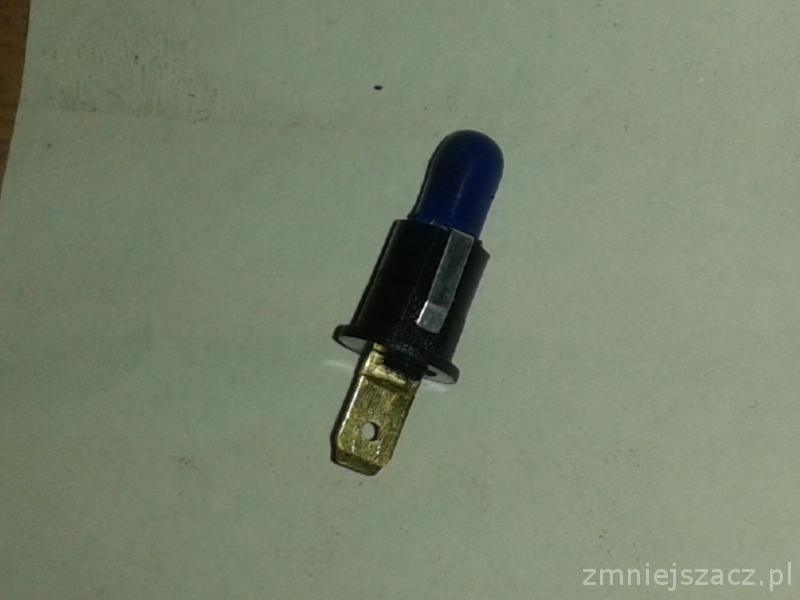

Tak , te na płytce są lutowane i przychodzą do podświetlenia klimy. Problem mam jeszcze z pozostałymi trzema żarówkami bo muszę je dokupić a nie znam ich oznaczeń.

Możesz użyć tych żarowek co masz w obudowie, ostatnie zdjęcie- odwiń włoski i wlutuj

Mogę, tylko wolę dokupić te żarówki ze zdjęć niż rozbebeszać jedną żeby naprawić drugą.

Są to żarówki o oznaczeniu T1 zakończenie włosowe. Występują w kilku wersjach mocy- od 0.5W do 1W
