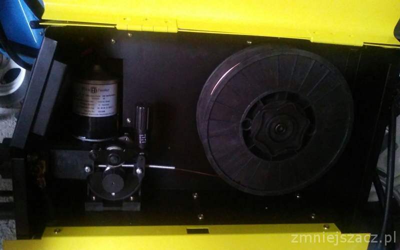

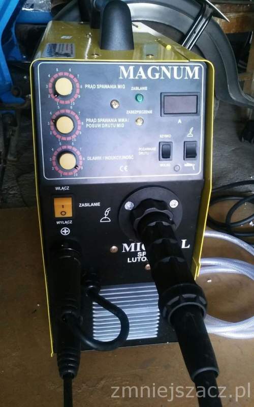

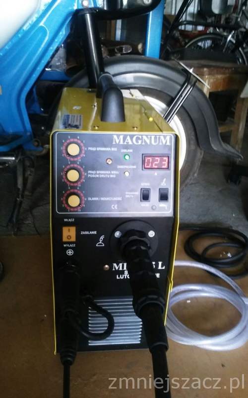

Witam, jakiś czas temu do mojego garażu wpadło nowe urządzenie a dokładnie migomat firmy Magnum. A, że teraz znalazłem trochę czasu pomyślałem, że pochwalę się nim na forum. Spawarkę posiadam już ponad miesiąc, i prawie codziennie pracuje na niej około pół dnia. Trochę informacji technicznej:
Napięcie: 230V
Zabezpieczenie sieci: 20A
Szpula drutu: 5kg
Rolki napędu: 2
Masa: 15kg
Chłodzenie: wentylator
Prąd spawania: 20-200A
Uchwyt spawalniczy MIG: 4m
Uchwyt elektrodowy i masowy: 3m
Kabel zasilania: 3m
Wąż do podłączenia do butli :4m
W skład kompletu wchodzą:
-uchwyt spawalniczy
-uchwyt masowy
-uchwyt elektrodowy
-5 dysz
-łuska
-Spray antyodpryskowy
-klucz do odkręcania dysz
-butla CO2 pełna
-reduktor do butli
-przyłbica
-paczka elektrod 3kg
-drut spawalniczy 0,8 5kg
Migomat wyposażony jest w funkcje MMA (spawanie elektrodą rutylową) oraz lutospawanie.
Inwertor spawa stal zwykła, aluminium, nierdzewkę, cienkie blachy samochodowe, ocynkowane elementy (do tego służy lutospawanie, warstwa cynku zostaje nietknięta poprzez niski prąd spawania) ostatnio spawałem puszkę po konserwie i trzymała się świetnie.
Niewielka waga poprzez tranzystory IGBT oraz płytkę sterowniczą. Wtyk w migomacie jest na eurozłącze. Wiem, że to sprzęt nie firmowy tylko CHINA, ale radzi sobie świetnie z każdą blachą. Póki co nie narzekam jestem bardzo zadowolony z niego.

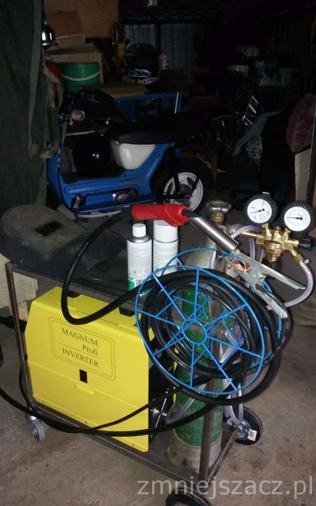

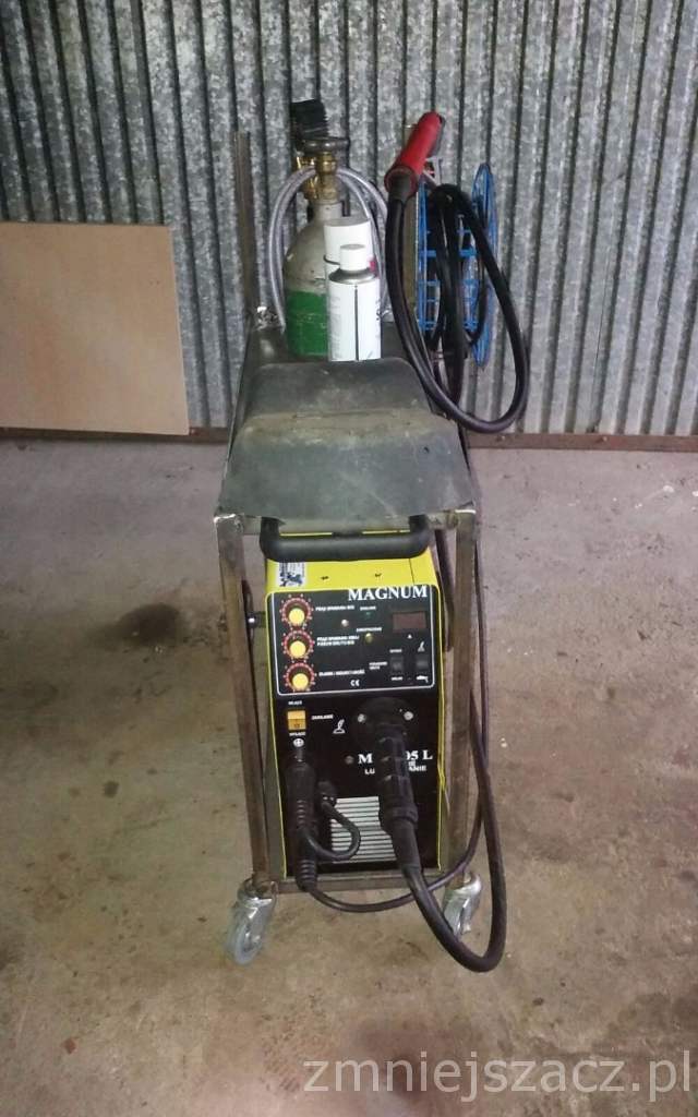

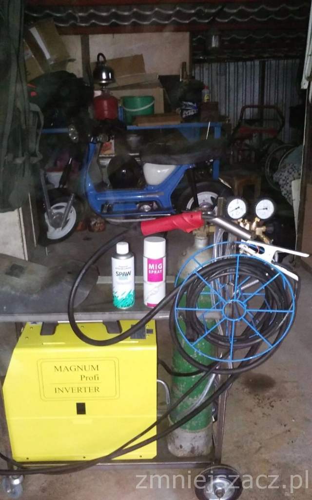

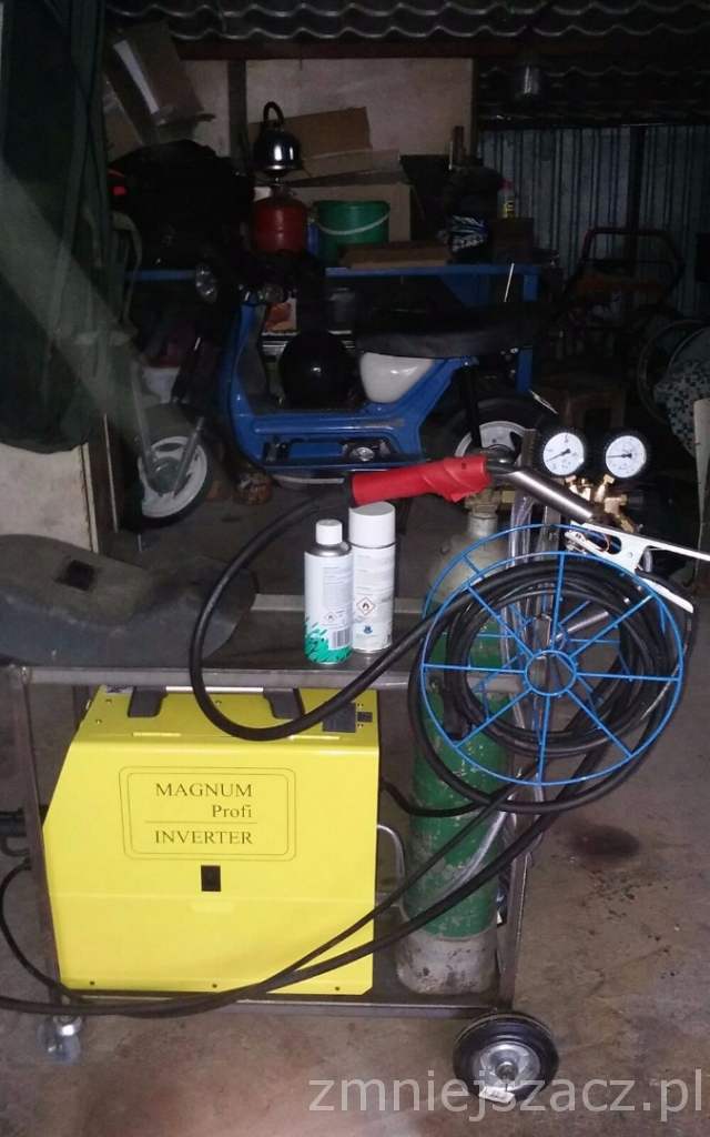

Zrobiłem już wszystkie prace wokół domu migomatem i postanowiłem, że coś muszę zrobić na migomat żeby ciągle go nie nosić w odpowiednie miejsce. Patrzyłem na wózki do spawarek na aledrogo ale jakoś cena mnie odrzucała żeby zakupić, a że zostało coś tam materiału z moich robót to postanowiłem sam wyspać taki wózek. Wózek jeszcze nie jest do końca skończony zostało go tylko pomalować.Z przodu dałem koła obrotowe żeby można było nim łatwo sterować. Oto zdjęcia co mi powstało:
