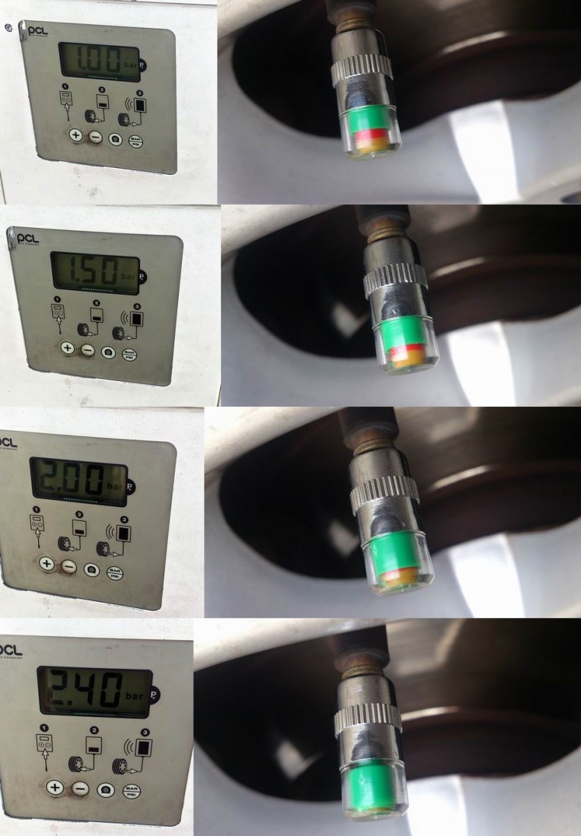

Dzisiaj zamontowałem czujniki ciśnienia na wentyle.
Czujniki mierzą ciśnienie 2.4 bar , czyli dokładnie tyle ile potrzeba w naszych Sorento i jeśli jest niższe to bardzo łatwo, jednym spojrzeniem można stwierdzić , że ma się go za mało .
Podczas zakładania czujników przeprowadziłem dwa testy.
Pierwszy cisinieniowy.
Spuściłem powietrze z koła i pompując co 0,5 bar zapisywałem wskazania czujnika .
Oto wyniki:

Mija dwa miesiące odkąd zamontowałem czujniki i czas na podsumowanie .
Czujniki nie mają żadnego wpływu na prowadzenie auta , nie wywołują bicia ani żadnych niepożądanych efektów.
Prawe przednie koło - smar litowy - odkręcenie łatwe , dwoma palcami , gwinty czyste, ciśnienie w kole - 2,0 atm
Lewe przednie koło - niczym nie smarowane - odkręcenie łatwe , dwoma palcami , gwinty czyste, ciśnienie w kole - 2,05 atm
Prawe tylne koło - smar grafitowy - odkręcenie łatwe , dwoma palcami , gwinty czyste, ciśnienie w kole - 1,85 atm
Lewe tylne koło - smar silikonowy - odkręcenie łatwe , dwoma palcami , gwinty czyste, ciśnienie w kole - 1,95 atm
Wynika z tego , że opinia o zapiekaniu się nakładek na zaworach , lekko mówiąc mija się z prawdą.

Wracając do tematu , okazuje się , że ciśnienie w kołach jest niejednakowe.
Przez dwa miesiące spadło w każdym z kół z 2.4 atm aż do 1.85 atm.
Zaledwie jeden z czujników zasygnalizował spadek ciśnienia .
Ciśnienie mierzyłem cyfrowym czujnikiem Michelina, który dostałem z okazji wygranej w II Plebiscycie Auto Świata i mam prawo sądzić , że jest bardzo dobrze wyskalowany ( kilkakrotne mierzenie jednego zaworu zawsze podawało tą samą wartość)
Jeszcze jest opcja , że ciśnieniomierz na stacji BP źle pokazywał ciśnienie , ale to za chwilę sprawdzę .
Ogólnie nasuwają się dwa wnioski :
1. Ciśnienie w kołach należy sprawdzać przynajmniej raz w miesiącu, ponieważ na zewnątrz nic nie widać , że brakuje powietrza.
2. Na czujnikach powietrza nie widać małych zmian, trzeba się dobrze przyjrzeć, żeby zobaczyć żółty pasek.
Zdjęcie koła z ciśnieniem 2.0 atm:
Następny test przeprowadzę w marcu , po skrajnie niesprzyjających warunkach ( zima , zasolone ulice , woda , śnieg)
