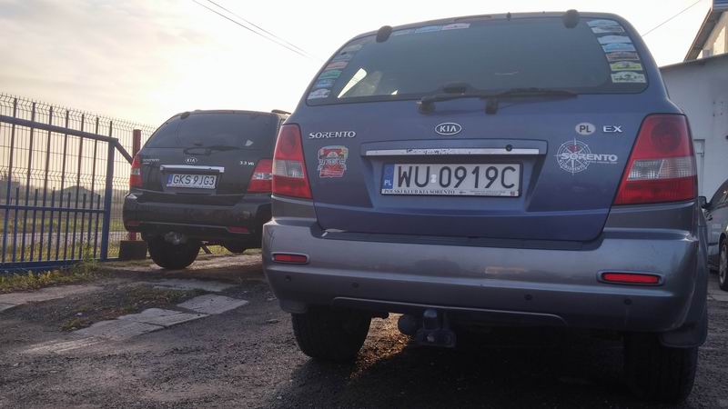

Godzina 8 , podjeżdżam pod warsztat Orła . Patrzę, przed bramą stoi piękne , czarne Sorento .
2016-11-10 08.00.12.jpg (73.86 KiB) Przejrzano 1945 razy
Jest pierwsze , nikogo jeszcze nie ma .
Z auta wysiada Farmer 1971 .
Witamy się . Widzę , że farmer przyjechał swoim nowym , zaledwie dwutygodniowym nabytkiem .
Drugie Sorento z 2003 roku pewnie niebawem trafi do sprzedaży :)
