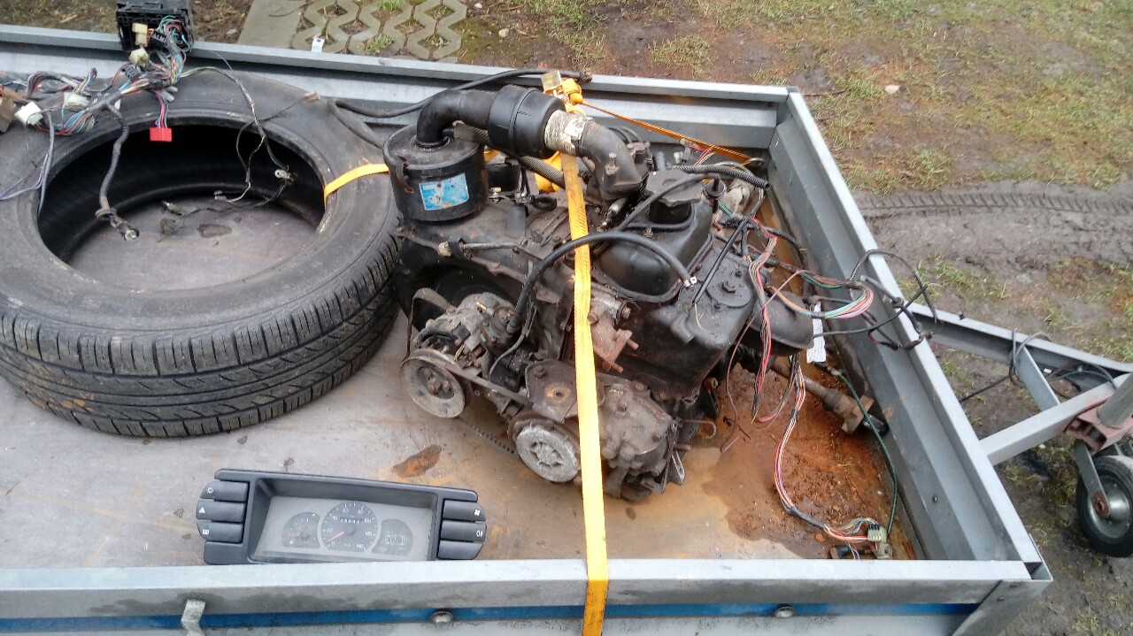

EDIT
Wróciliśmy z zakupów :happy1: jest silnik, skrzynia, licznik i elektryka, można bawić się dalej.

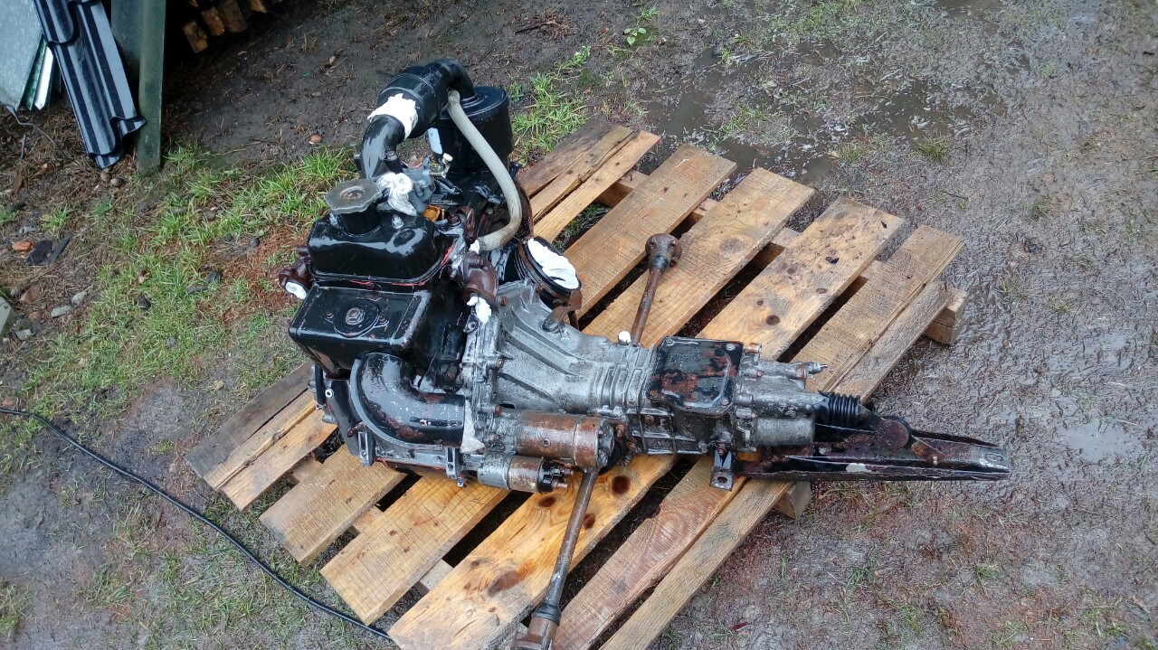

#38 Postautor: angelus210 » piątek, 2 lutego 2018, 14:28
Silnik już czyściutki .

#39 Postautor: diodalodz » piątek, 2 lutego 2018, 18:54
silnik z eleganta ;)
Tłumika nie ma :) bo był z katalizatorem. Jak masz go na wierzchu to sprawdź uszczelnienia rurek lasek popychacza i odkręć filtr oleju i wyczyść.
ileż ja się tego narobiłem w życiu ... aż mnie zęby bolą jak pomyślę o rzemieślniczych częściach....

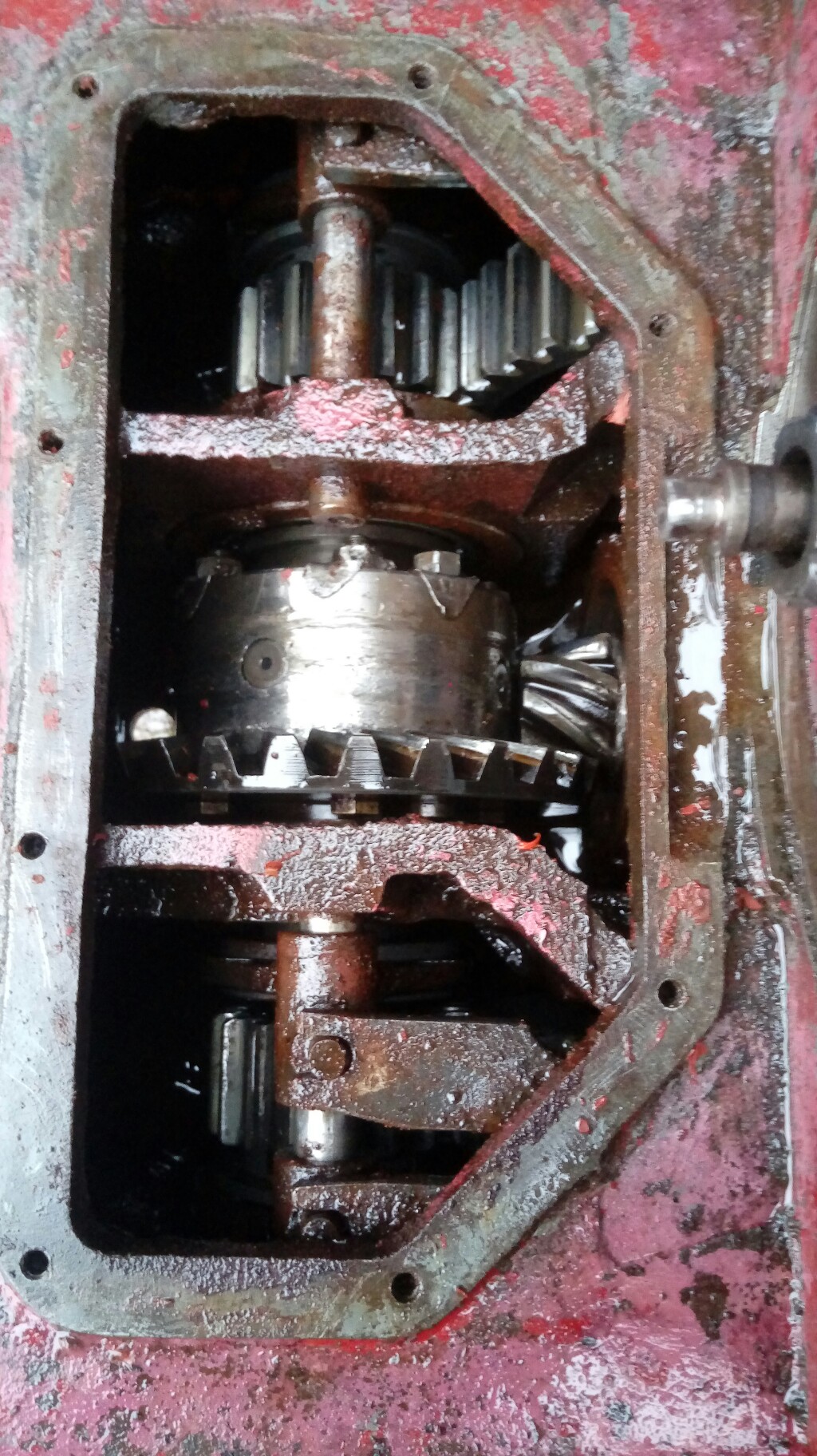

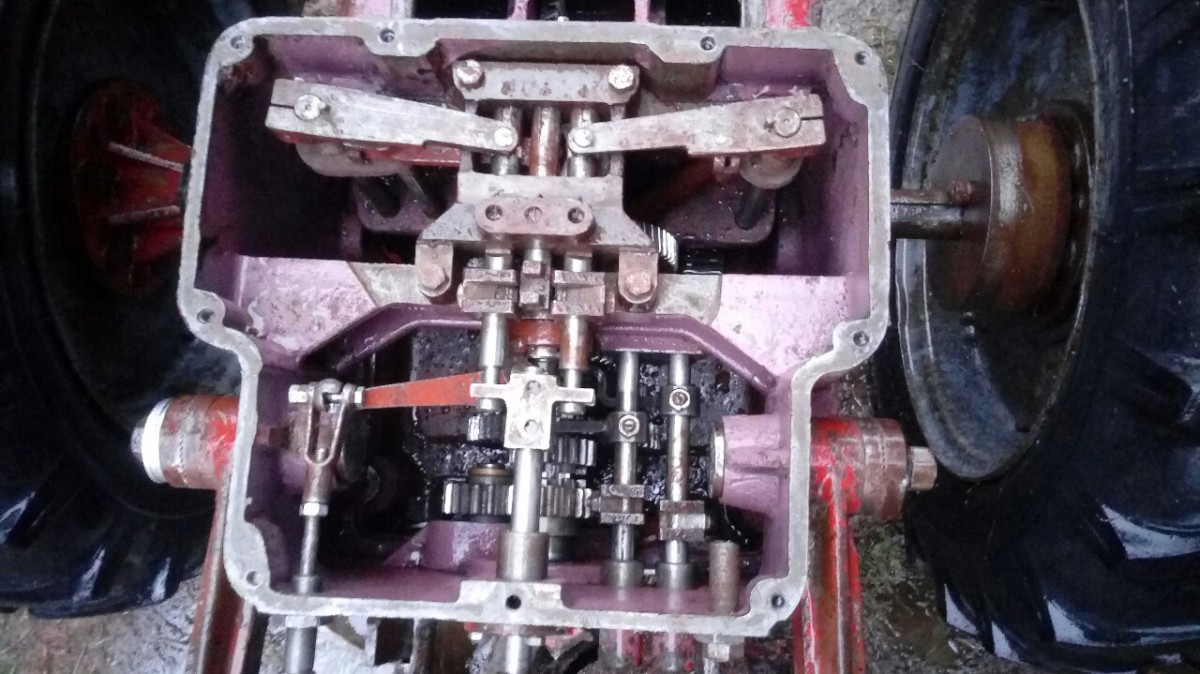

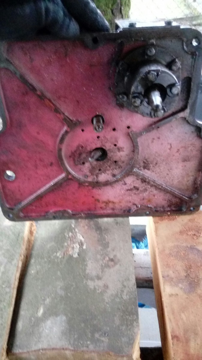

Dokładnie, silnik elegant. Diodalodz jak będzie problem z silnikiem to wiem do kogo się zgłosić o poradę :rolley: :kwink: . Skrzynia zrzucona.
Dzikowe bebechy po czyszczeniu.

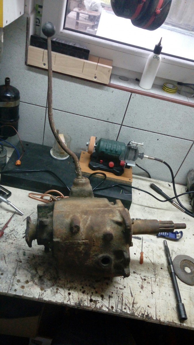

#41 Postautor: angelus210 » sobota, 3 lutego 2018, 20:21
Dzisiaj dostałem w gratisie 3 biegową skrzynię z żuka. :)

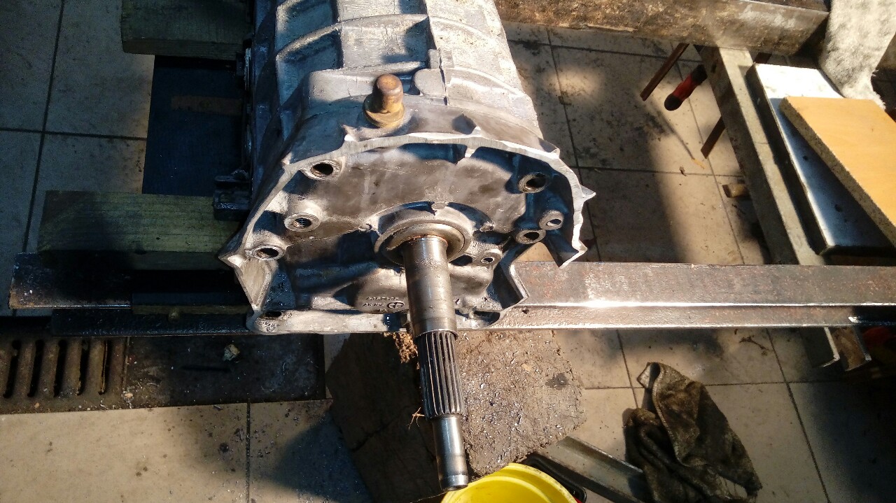

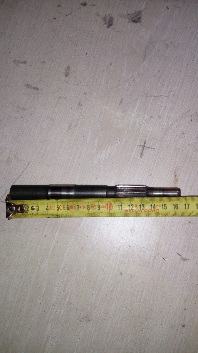

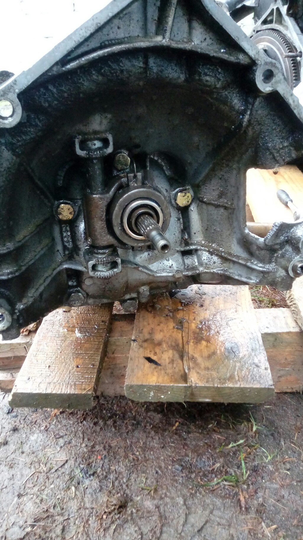

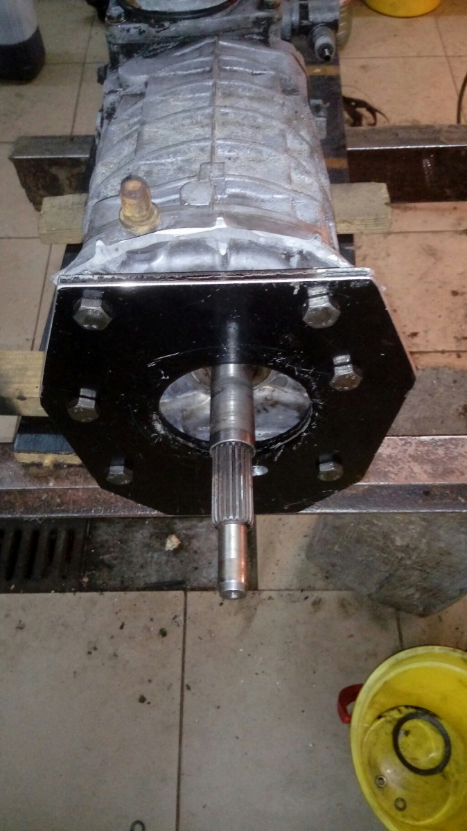

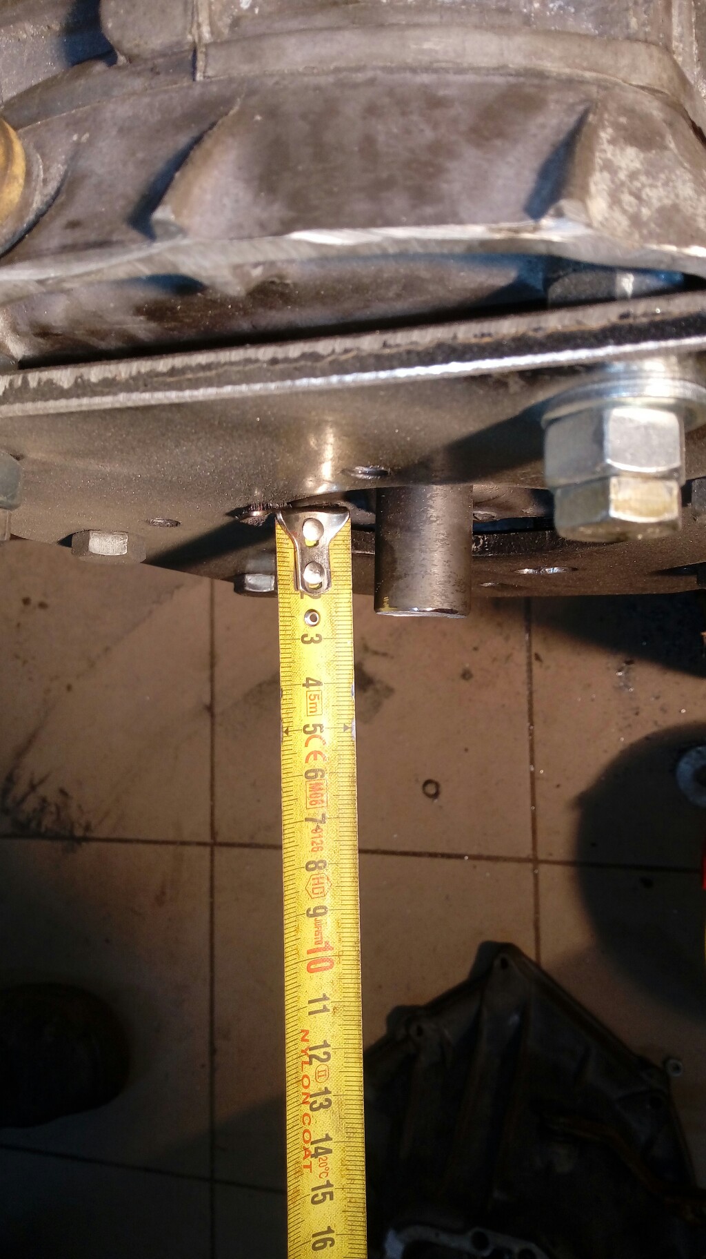

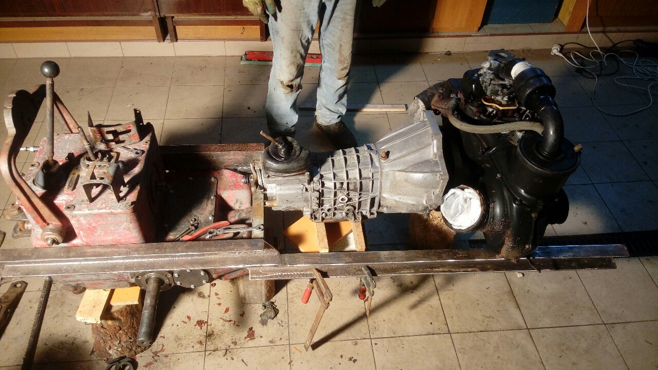

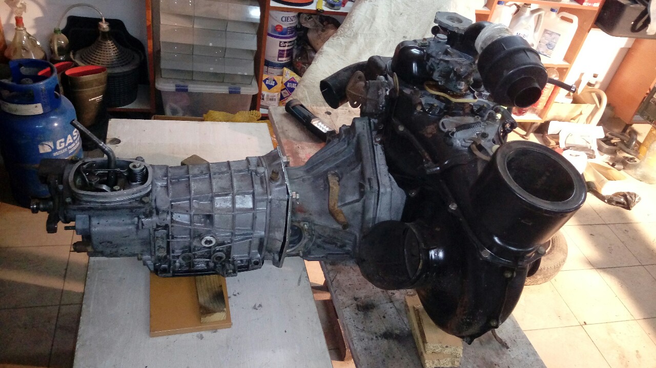

#42 Postautor: angelus210 » piątek, 23 lutego 2018, 21:10
Zamiast skrzyni z żuka dzik dostanie skrzynię z poloneza którą ostatnio przywiozłem, przymiarki
Następnie mała przeróbka tzn obcięcie dzwonu
Docięcie, nawiercenie i nagwintowanie blachy kotwicznej
Połączenie ze skrzynią
Następnie skrócenie wałków poloneza i maluszka
Przykręcenie dzwonu z malucha i przymiarka z silnikiem
CDN...

#43 Postautor: Marek » piątek, 23 lutego 2018, 22:49
To będzie wał czy półośki ? I co będzie z tyłu , most ?
Re: Projekt dzik-21
#44 Postautor: angelus210 » sobota, 24 lutego 2018, 06:28
Wałki skrzyń będą połaczone tuleją z klinem, a skrzynia poloneza będzie połączona ze skrzynią z dzika skróconym wałem napędowym z poloneza. Będzie 15 biegów do przodu i wsteczny :lol:

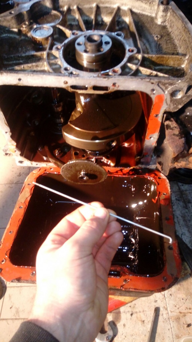

#45 Postautor: angelus210 » poniedziałek, 26 lutego 2018, 21:32
Zabraliśmy się dzisiaj za serducho z maluszka i w misce znalazłem szprychę z rowera :lol:
