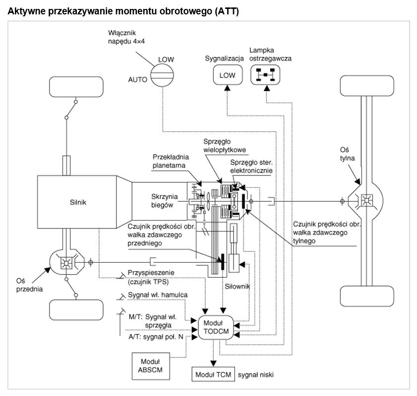

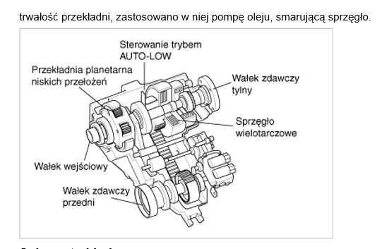

tommy pisze:Z tego co doczytałem w instrukcji, to, w zależności od warunków drogowych, Sorento I przed liftem z napędem auto ma rozdział napędu: tył- od 60 do 70 %, przód - od 30 do 40 %. Tak więc Sorento I z napędem AUTO nigdy nie jeździ z napędem tylko na tył !
Nie do końca się z tym zgodzę. Mierzyłem stopień dołączenia przodu i przy wolnej jeździe bez poślizgów na przód "szło" około 5% momentu, przy 100 km/h na suchym asfalcie ok. 20%.

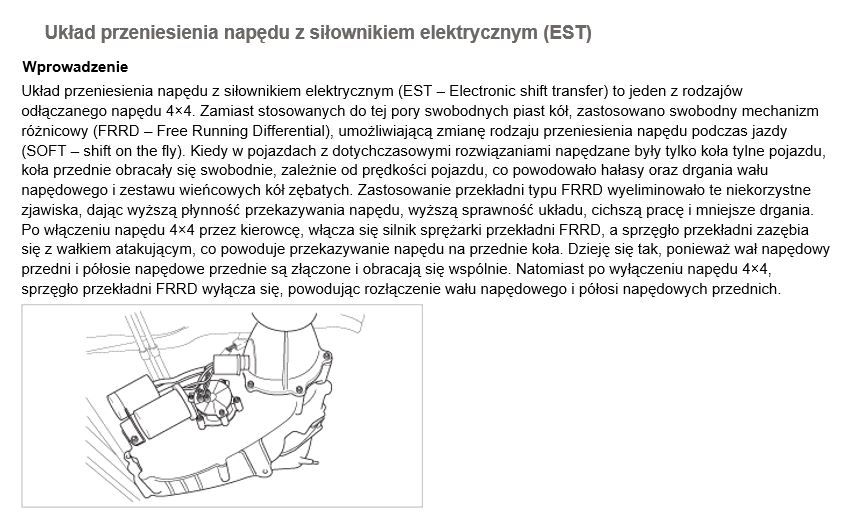

Farmer dziękuję... przywróciłeś mi nadzieję na to, że jest tutaj jednak ktoś, kto rozumie logikę z jaką działają napędy w Sorento I.
A to jest proste przecież,
SORENTO I JEST SAMOCHODEM Z NAPĘDEM NA TYLNĄ OŚ. Dotyczy to wszystkich wersji wyposażenia.
NAPĘD PRZEDNI JEST JEDYNIE DOŁĄCZANY GDY JEST TAKA POTRZEBA.
I może dziać się to na 2 sposoby:
- automatycznie ( gdy mamy tryb "auto) - oznacza to, że napęd przedni będzie dołączany dopiero wtedy gdy czujniki przy kołach stwierdzą poślizg któregoś tylnego koła. Dopiero wtedy!. Czyli jak pisałem, często jesteś już w niezamierzonym drifcie, i... jak w moim przykładzie, sąsiad musi naprawiać płot.
Na dokładkę w przedlifcie nie ma ESP - co jest jakimś żartem konstruktorów...
- ręcznie - gdy mamy napęd 2HI/4HI/4LOW ( czy jakoś tak) - wtedy jeździmy zawsze standardowo z napędem na tył, a napęd przód WŁĄCZAMY RĘCZNIE TYLKO NA LUŹNYCH NAWIERZCHNIACH.
Czyli w terenie, na śliskiej nawierzchni itp.
Nie wolno go używać na "suchym asfalcie", bo Sorento nie ma międzyosiowego mechanizmu różnicowego.
Czyli mówiąc kolokwialnie "coś się urwie".
Napęd ten ma tę zaletę, że jak włączymy np. 4HI, to w zimie "sąsiad może nie będzie płotu naprawiał".
Oczywiście o ile zdążymy taki napęd włączyć zanim wpadniemy w poslizg.
Zrozumcie (bo nie ma tu tej wiedzy nawet u moderatora - patrz dyskusja powyżej): Sorento I nie ma stałego napędu na 4 koła który będzie używany przez cały rok i w każdych warunkach!
W trybie "auto" jedziesz z napędem na tył, w trybie ręcznym też.
Różnica jest jedynie w sposobie dołączania przodu (ręcznie lub automatycznie). Dołączania gdy jest potrzebny. A nie załączania na stałe!
To nie jest Jeep z reduktorem NP 242, gdzie włączasz na jesień "4Full Time" i do wiosny nie wyłączasz...
To nie ta liga...

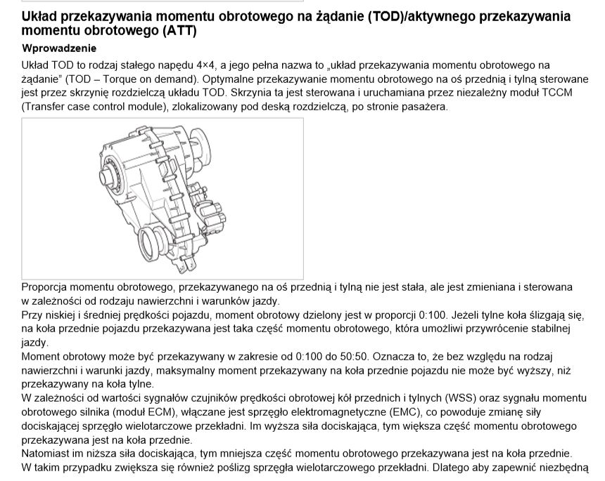

Bodzion pisze:I może dziać się to na 2 sposoby:
Bodzion, zamiast pisać głupoty mógłbyś w to miejsce przeczytać raz coś ze zrozumieniem.
Osoby nie znające się wcale na napędach w Sorento wprowadzasz w błąd, a potem mienisz się nieomylną Alfą i Omegą.
Farmer też napisał co innego, niż głosi Twoja teoria. Całkowicie zmieniłeś znaczenie jego słów.
Farmer1971, u mnie wg pomiarów woltomierzem przy poruszaniu się bez poślizgu napięcie wskazywane dla prędkości od 0 do 120 km/h było od 0,2V do 7,5V - ponad 50% napięcia pokładowego. Nie robiłem pomiarów oscyloskopem, ale wygląda na to, że jest to ok 50% wypełnienia PWM :hmm:
Czyli by się zgadzało wg Twoich pomiarów, bo 50% PWM to w rzeczywistości dodanie przedniego napędu tylko w 50%, czyli w ok 25% całości mocy.

#22 Postautor: Bodzion » wtorek, 5 września 2017, 13:19
Admin pisze:Zimą zawsze stosuję pewien trick . Przed rondem czy zakrętem pukam lekko w pedał gazu aż poczuję uślizg kół . Załącza się wtedy przód ( da się to wyczuć na kierownicy ) i zakręt mogę pokonywać dużo pewniej, nawet z większą szybkością .
Nauczyłem się tego po zmianie auta z napędem ręcznym na AUTO. Trzeba było się przestawić.
Vokal... czy Admin też "pisze głupoty" powyżej ?
Że napęd na przód włącza się dopiero gdy tylne koła wpadną choćby w mały poślizg?
I że czuje to nawet na kierownicy gdy dołączy się przedni napęd ?
Cóż... wszyscy się mylą... Ty masz vokal rację... zresztą jak zwykle :)
Ps Nawet producent nazwał system napędów "auto" nazwą własną TOD. Małe wyjaśnienie co to oznacza. Otóż jest to w oryginale "Torque on demand" co znaczy mniej więcej "moment na żądanie". NA ŻĄDANIE vokal... czyli dopiero wtedy, gdy czujniki wykryją poślizg tylnych kół i dadzą sygnał do podania momentu obrotowego na przedni most.
Oczywiście wszystko co opisałem dotyczy niskich prędkości.
Nie wiem jak jest przy prędkościach powyżej 100 km/h, być może są to też warunki przewidziane do częściowego podania momentu na przednią oś.

Idąc dalej tropem Jeep... Oto legendarna klasyka gatunku:
Skąd tyle wiem o różnicach w reduktorach ? :hmm:
Bo to właśnie ten z Jeep ma wszystko... także to, czego nie ma żadne Sorento.
A ja miałem takiego "Irokeza" i sporo przy nim dłubałem sobie ( XJ, 4,0, NP242, automat)
A czego nie ma w żadnym Sorento ?
1. 4 FullTime ( stały napęd na 4 koła, włączasz na jesień, wyłączasz na wiosnę, włącza międzyosiowy mechanizm różnicowy)
2. N czyli luz, rozpina wszelkie napędy i można swobodnie holować auto z automatem.
A nasze Sorentowe 4HI to odpowiednik tego 4PartTime -czyli "czasowego", tylko na śliskie nawierzchnie ponieważ blokuje wtedy międzyosiowy mechanizm różnicowy.
PartTime, jest zawsze skuteczniejsze nieco od FullTime, dlatego napędy PartTime stosuje się tylko w terenie.
