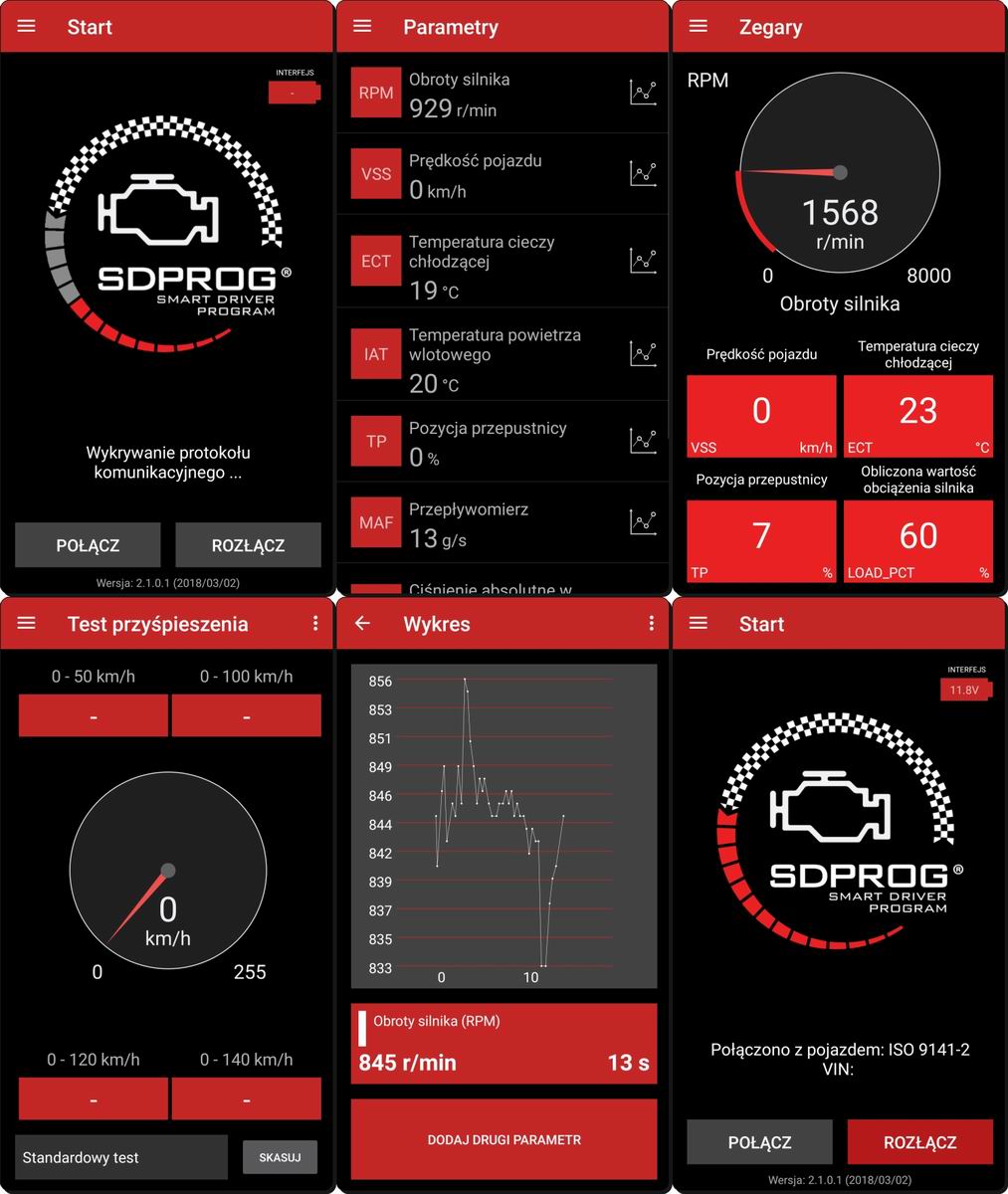

Do testów wybrałem najnowszą wersję interfejsu iCar3 firmy Vgate wraz z programem SDPROG, który jest reklamowany jako najlepszy polski program do obsługi interfejsów OBDII.
Program działa w systemach Windows , czyli na laptopach, oraz Android ( na smartfonach. )
Wersja którą testuję V3 różni się od innych tym , że może być cały czas wetknięta w gniazdo diagnostyczne i tam pozostać na zawsze. Uruchamia się automatycznie po włączeniu programu, nie trzeba nic naciskać ani go wyciągać.

W SDPROG dodatkowo można było dowiedzieć się o pozycji przepustnicy w procentach ( w przypadku Sorento jak mocno naciskamy pedał gazu)

Dawno nie włączałem aplikacji , więc skoro temat powrócił postanowiłem sprawdzić co tam słychać w SDprog
Okazało się , że jest już wersja 2.0.9.5 z dnia 07.10.2016
Po wgraniu i uruchomieniu nie zauważyłem żadnych zmian .
Nie wykrywa numeru VIN , pewnie w ogóle go nie ma zakodowanego w Sorento I .
Przejechany dystans od momentu uaktywnienia kontrolki MIL - tu też nic się nie zmieniło .
Żadnych błędów nie zarejestrowano.

Sprawdziłem dzisiaj wersję na stronie SDPROG i okazało się , że cały czas używam tej z 2016 roku.
Najnowsza ma numer 2.1.0.1 i jest z 02.03.2018 r.
Postanowiłem sprawdzić co jest nowego i oprócz tego , ze błyskawicznie się połaczyła to chyba nic się nie zmieniło .
Interface i ikonki te same .
Numeru VIN jak nie wykrywało tak nie wykrywa. ( kiedyś, na sprawdzonych 20 Sorento I tylko w aucie rkarabuna wyświetlił pełny VIN.)
Parametry jak zwykle, błędów brak, nie było co kasować :kwink:

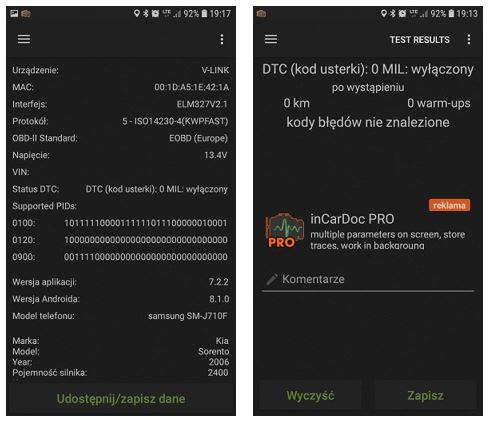

Po zapoznaniu się z materiałami publikowanymi tutaj przez Andrzeja zakupiłem nowy interfejs iCar PRO BT3.0 OBDII ELM327 Vgate (obecna cena na allegro około 90 zł).
Na swojego Samsunga J7 ściągnąłem apkę inCarDoc(free) i wygląda na to, że wszystko działa tak jak powinno. Pewnie poszukam przyjemniejszej apki, bo tu denerwujące są wyskakujące reklamy, ale ogólnie mam to czego oczekiwałem. Mogę poddawać swoją Sorento okresowym kontrolom :happy2:
