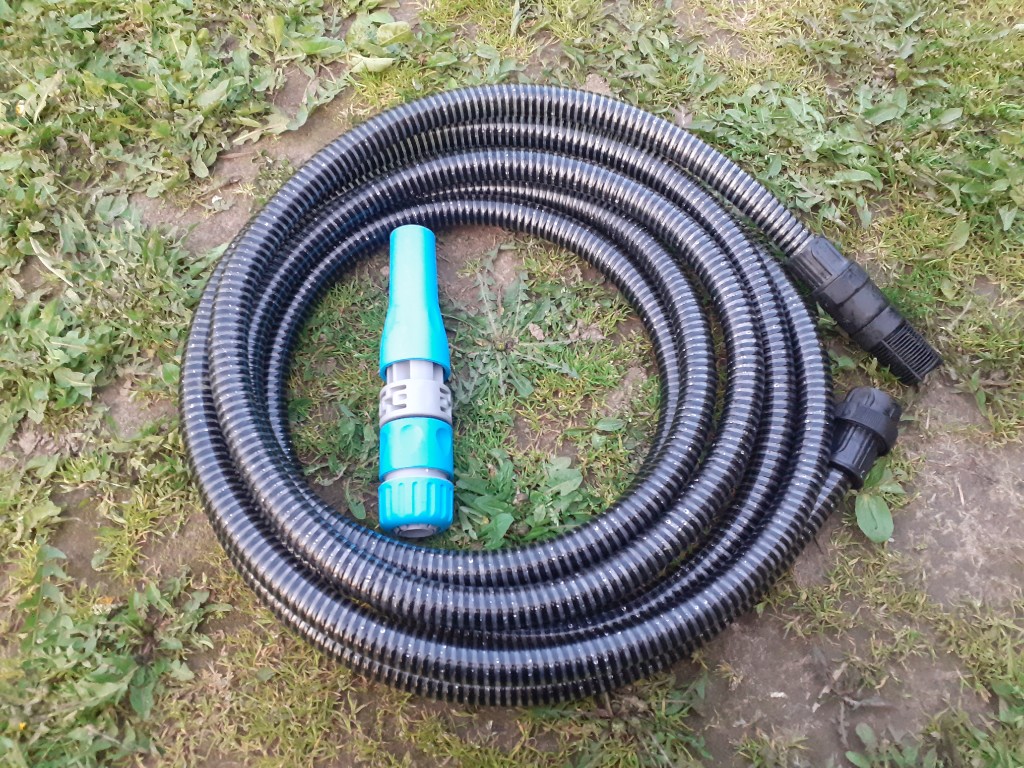

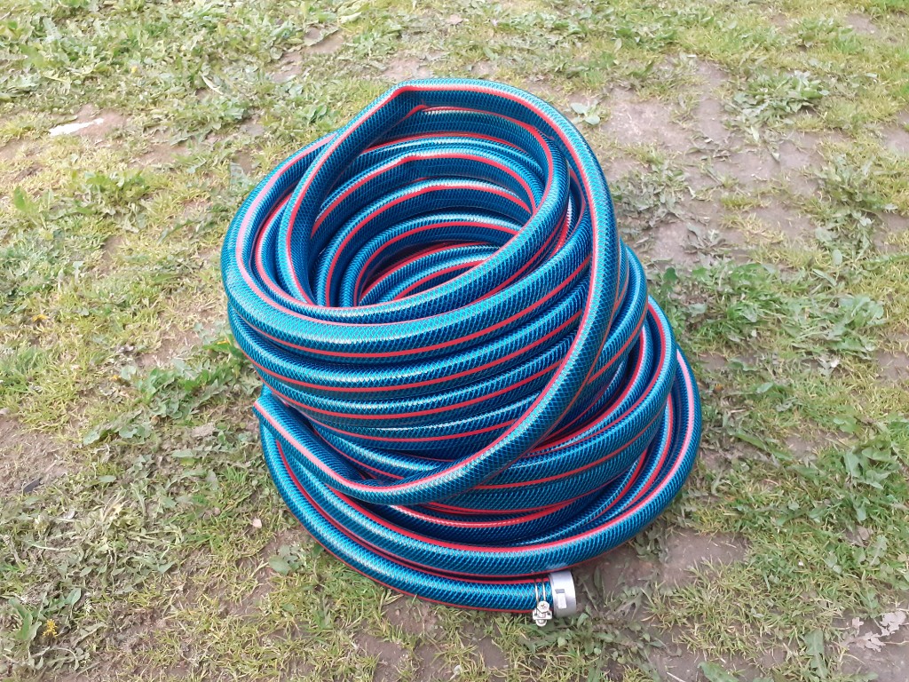

Kupiłem 30 metrów 1 calowego węża.
Odciąłem z niego 5 metrów które chciałem wykorzystać jako wąż ssący, niestety wąż jest zbyt miękki i gdy odpaliłem pompę to zrobił się z niego plaskacz. Do zasysania musiałem kupić wąż zbrojony, wybrałem taki z plastikową spiralą, dokupiłem też prądownice do węża.
Na tym 5 metrowym odcinku węża z założoną prądownicą pompa daje niezłe ciśnienie, jutro założę odcinek 25 metrów i postaram się nagrać filmik.
