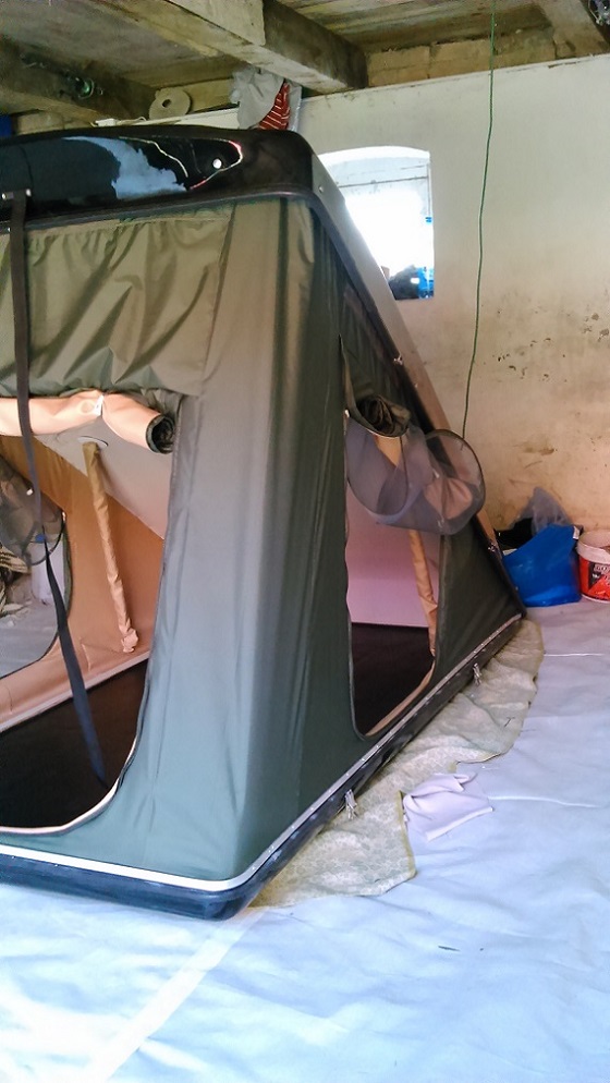

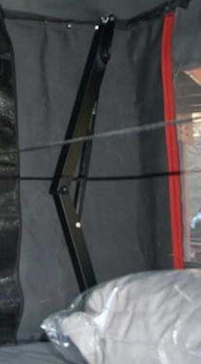

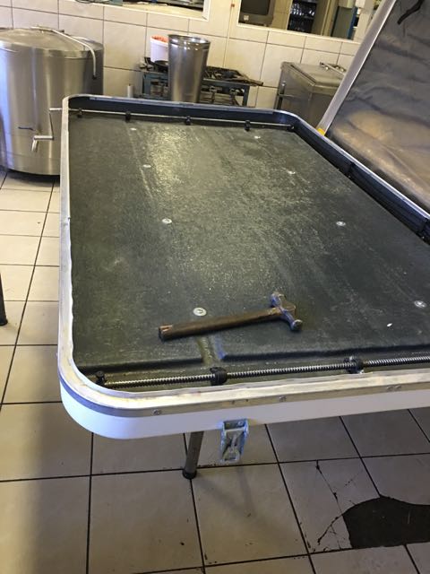

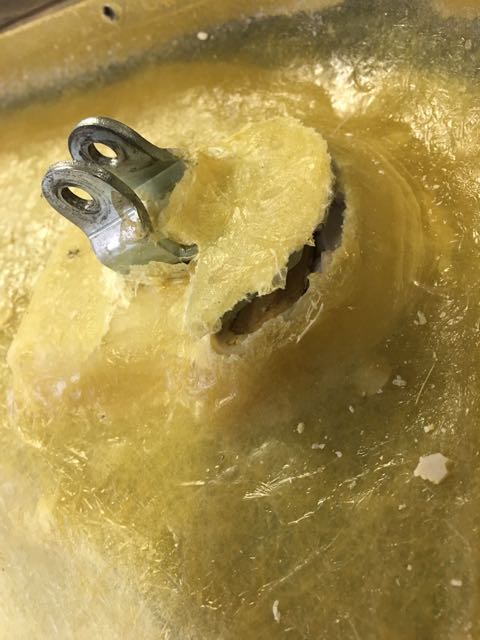

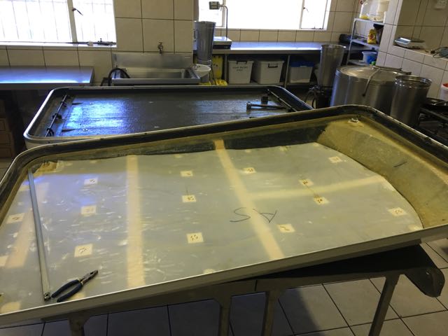

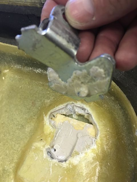

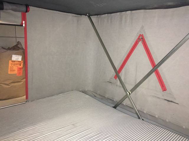

Ok, rozpisalem sie i wszystko zniknelo:( wiec juz teraz krotko. Zobaczcie zdjecia, moze nie wszysko przedstawiaja ale cos tam widac. Mam dwa identyczne, jeden calkiem sprawny a drugi rozebralem na czynniki pierwsze i chce go odbudowac.
Potrzebuje kogos kto zrobi mi kopie wszystkich szmat:). Mysle ze w polsce takich fachowcow nie brakuje.
Mysle nad systemem podnoszenia bo ten ktory jest, z korba i lancuchem jest slaby i namiot zbyt mocno sie buja przod - tyl.
Moze system z zawiasami i silownikami ? jakies pomysly i wskazowki mile widziane.

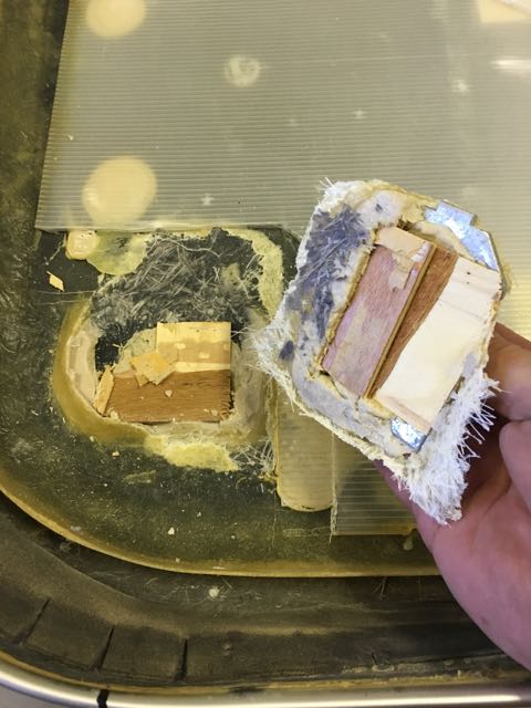

Musze tez naprawic wloknem szklanym mocowania ktore sa wyrwane. Nie mysle ze to jakas bardzo slaba strona konstrukcji. Te namioty zostaly sprowadzone przez ludzi ktorzy wypozyczli male suzuki z tymi namiotami. mialy zbyt wysoki srodek ciezkosci i niestety czesto dachowaly, stad decyzja o sprzedazy tych namiotow. to tyle na ten moment, bardzo licze na wasze opinie, wskazowki i pomysly.

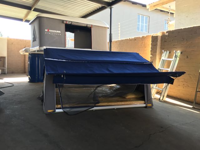

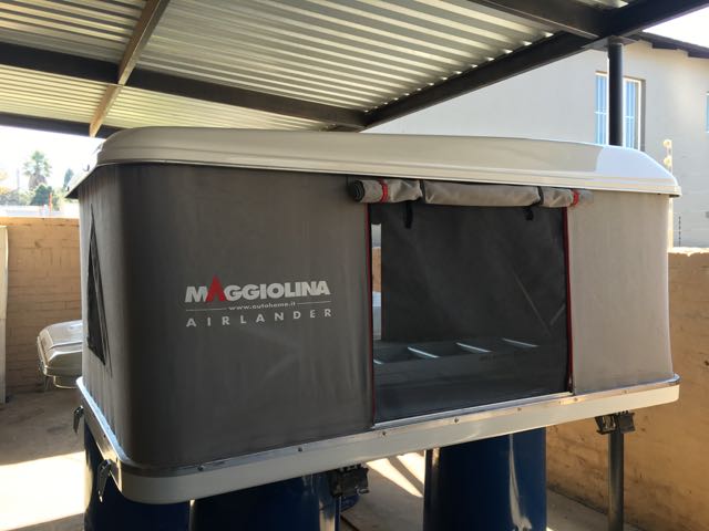

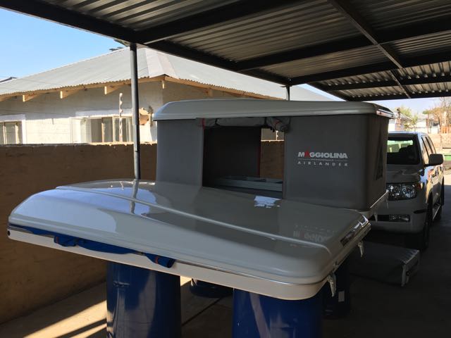

Po dlugiej przerwie zabralem sie za namioty. Wlosi wreszcie sie odezwali z cenami na wszyskie potrzebne czesci. Ceny calkiem znosne. Dzis im zaplacilem i podobno dostane wszystko za 2-3 tygodnie. Przesylka oczywiscie droga bo 300 euro ale i tak koszt odbudowy z kosztem zakupu bedzie nie wiekszy niz 5 tys zlotych.
Zostalem przy podnoszeniu nozycowym ale bardzo dobrze dopracowalem mocowania. wszystko wyglada bardzo stabilnie, jestem sam zaskoczony.
Pierwsza skorupa poszla dzis do lakierowania. Kolor oczywiscie czarny, taki jak autko:)
Postaram sie o zdjecia na ktorych zobaczycie moje modyfikacje.
Teraz stresuje mnie mocowanie na dachu auta. Moja sorcia ma dach sloneczny i wedlug instrukcji maksymalny udzwig to 45 kg. auta bez slonecznego dachu maja udzwig 75 kg. Nie wiem co robic. Chodzi mi po glowie dorobienie mocowac w zlacza dachowe. Czy ktos moze cos doradzic?

Mialo byc 2-3 tygodnie a jak to zwykle bywa nie wszyscy cenia czas innych. Sam urzad celny trzymal moje czesci 3 tygodnie jakby to bylo cos ultra cennego i dziwnego. Najwazniejsze ze wszystko dotarlo i mam nadzieje szybko zabrac sie za montaz wszystkiego w calosc.
Jesli chodzi o koszta to namioty beda mnie kosztowaly 5 tys zlotych za sztuke. Beda praktycznie nowe a to chyba polowa ceny nowego.
Nadal nie wiem jak zamontowac namiot na dachu. Boje sie tego obciazenia. Nikt nic nie doradza:) wiec bede musial sam to rozpracowac
