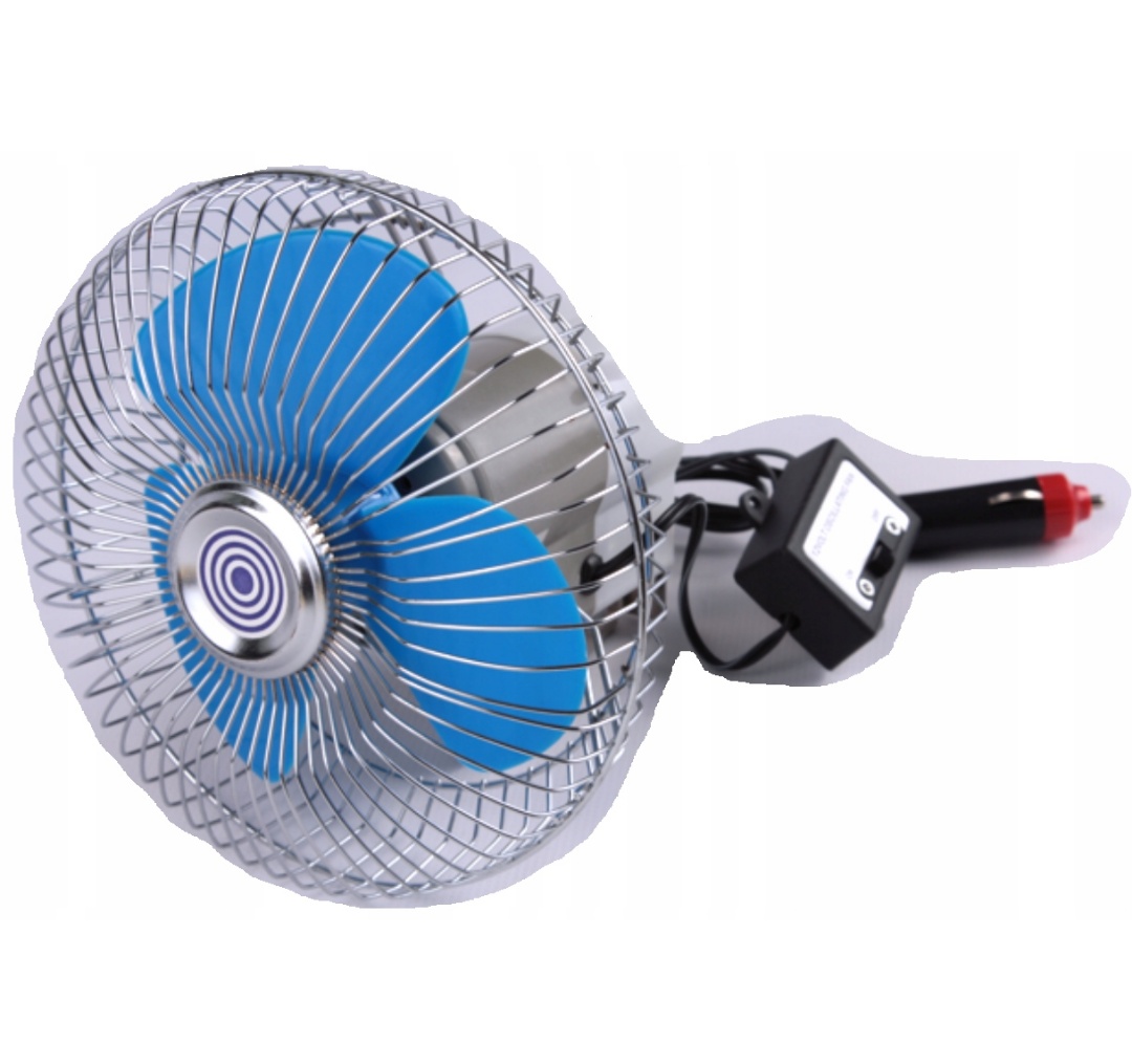

Pakowanie trwa. Auto zatankowane i umyte. Wiatraki przygotowane. Kolej na drzemkę, bo o 22.00 pełni nadziei na szybki i bezproblemowy dojazd do Wenecji odpalamy Sorcie i wyruszamy na naszą wspólną włoską przygodę
