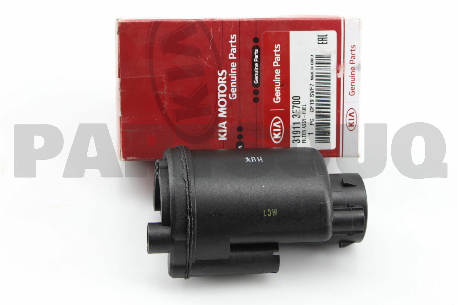

Tak naprawdę to pierwszy raz słyszę o zanieczyszczeniach ze zbiornika w benzynie. Ale lata lecą auta się starzeją i nie jest to nie możliwe. Co do filtrów to dziwi mnie ta opinia, dużo jest układów benzynowych i nie tylko, gdzie filtry działają bez problemu. A o jakiej siateczce piszesz filtr wygląda tak -

Nie bardzo rozumiem Twój post, nie pisałem o żadnej farbie , tylko, nie zgodziłem się ze słowami mechanika co do wytrzymałości filtrów, oraz wstawiłem zdjęcie filtra jaki powinien być. A co i gdzie sprzedają to już jest inna sprawa. Skoro piszesz o rdzy w zbiorniku to z czystej benzyny ona się nie bierze.

Co do filtra, masz racje, jest w koszu pompy. Aż dziwne że mechanik tego nie wiedział, ale może to wina tego, że spec od MLa/Sorento ma urlop a ten go zastępuje.
Kupiłem już nowy filtr i przy wymianie baku zlece wymiane i filtra (ten co mam jest od nowości to i puszcza bokami :( ).
