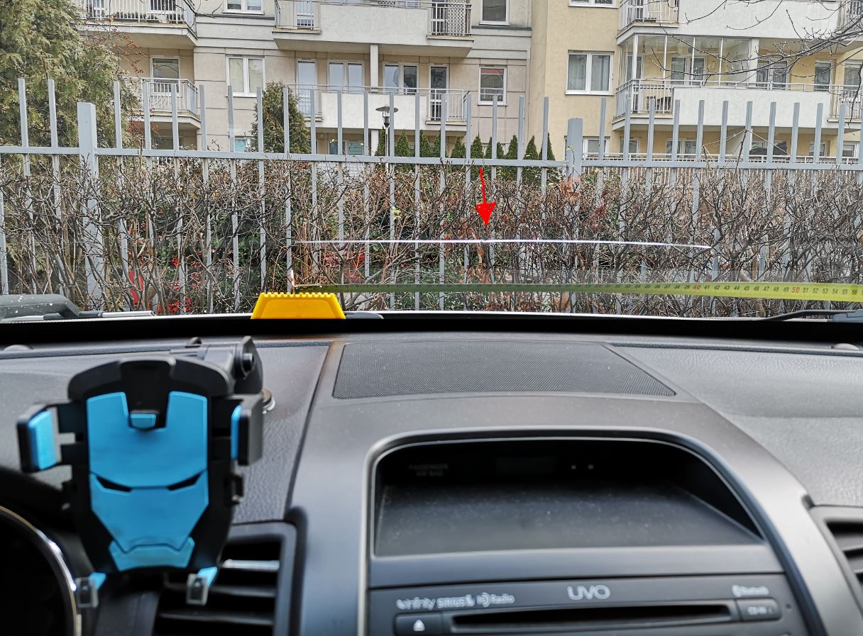

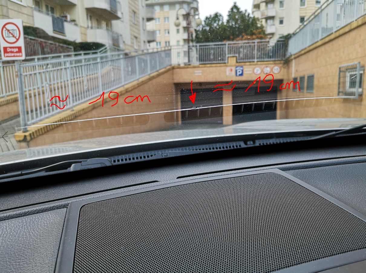

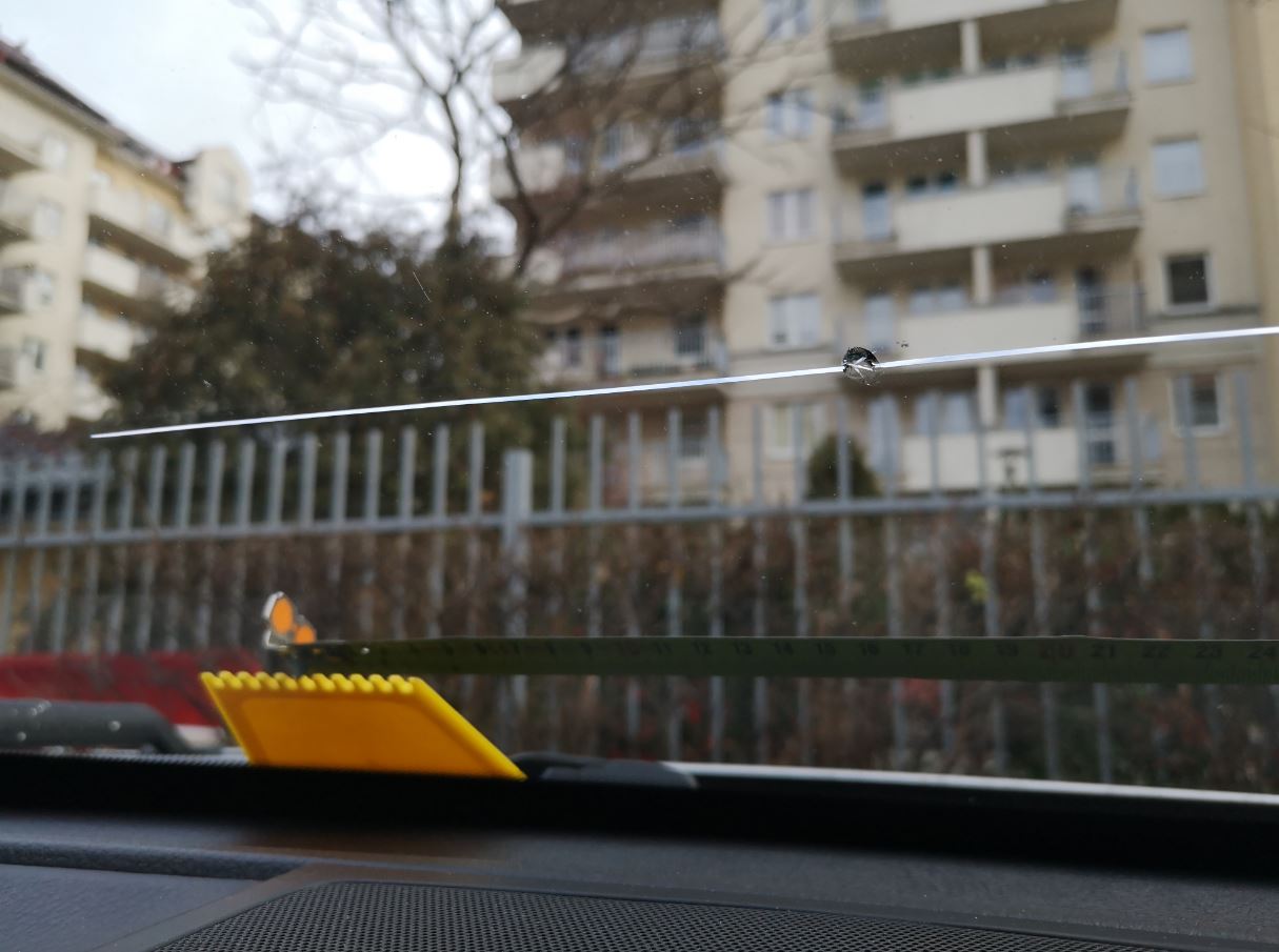

2 miesiące temu w centralnej części szyby (15cm od podszybia) pojawiła się prawie niewyczuwalna pod palcem - ledwo widoczna gołym okiem "wgniotka" wielkości małej pestki od wiśni. Prawdopodobnie zaliczyłem strzał z kamienia którego nawet nie zarejestrowałem :angry2: . Jeździłem z tym do wczoraj i nic się nie działo. Dzisiejszej nocy auto zostawiłem (pierwszy raz od lat świetlnych) pod chmurką. Rano odpaliłem go z dmuchawą ustawioną na szybę i nogi. No i prawdopodobnie gwałtowna zmiana temperatur zrobiła swoje :girl8: . Od w/w wgniotki utworzyły się na boki dwie rysy po około 19cm każda. Zupełnie nie wyczuwalne gołym palcem zarówno od wewnątrz jak i zewnątrz. Myślicie, że to się da jeszcze reanimować czy już tylko pozostaje wymiana szyby na nową ? :think:

Moim zdaniem juz nic z tym nie zrobisz, koszt wymiany przedniej szyby z robocizna to ok 600 zł (tyle placilem 4 miesiace temu, niestety od pewnego czasu mam slad po kamyku, ale póki szybka nie peknie to wstrzymuje sie z ponowna zmiana). Maskowanie takiego uszczerbku po kamyku to ok. 100 zł, szyba z zewnatrz jest gladka ale slad i tak jest widoczny od srodka, nie da sie zreanimowac bez śladu, dlatego uwazam ze lepiej wymieniac cala szybe jak sie juz ma pekniecie.

Szczerze to trzeba było od razu zareagować. Powinno się nawiercić, wpuścić klej, potem lampa i gotowe. Im szybciej tym lepiej. Wtedy nie widać albo prawie nie widać. Jak juz poszły pęknięcia to pozamiatane. Oczywiście można je nawiercić na końcach i nie pójdą dalej ale to już raczej nie ma sensu.

Jedynie wymiana. Czasem da się zatrzymać pęknięcie nawiercając otworki na końcach - ale i tak pęknięcie będzie widoczne - aczkolwiek często i tak naprężenia są takie, że uszkodzenie "przeskoczy" dalej. Gwarancji na skuteczność naprawy - przy takim uszkodzeniu - nikt Ci nie da. Pozostaje wymiana szyby z ubezpieczenia lub z portfela.
