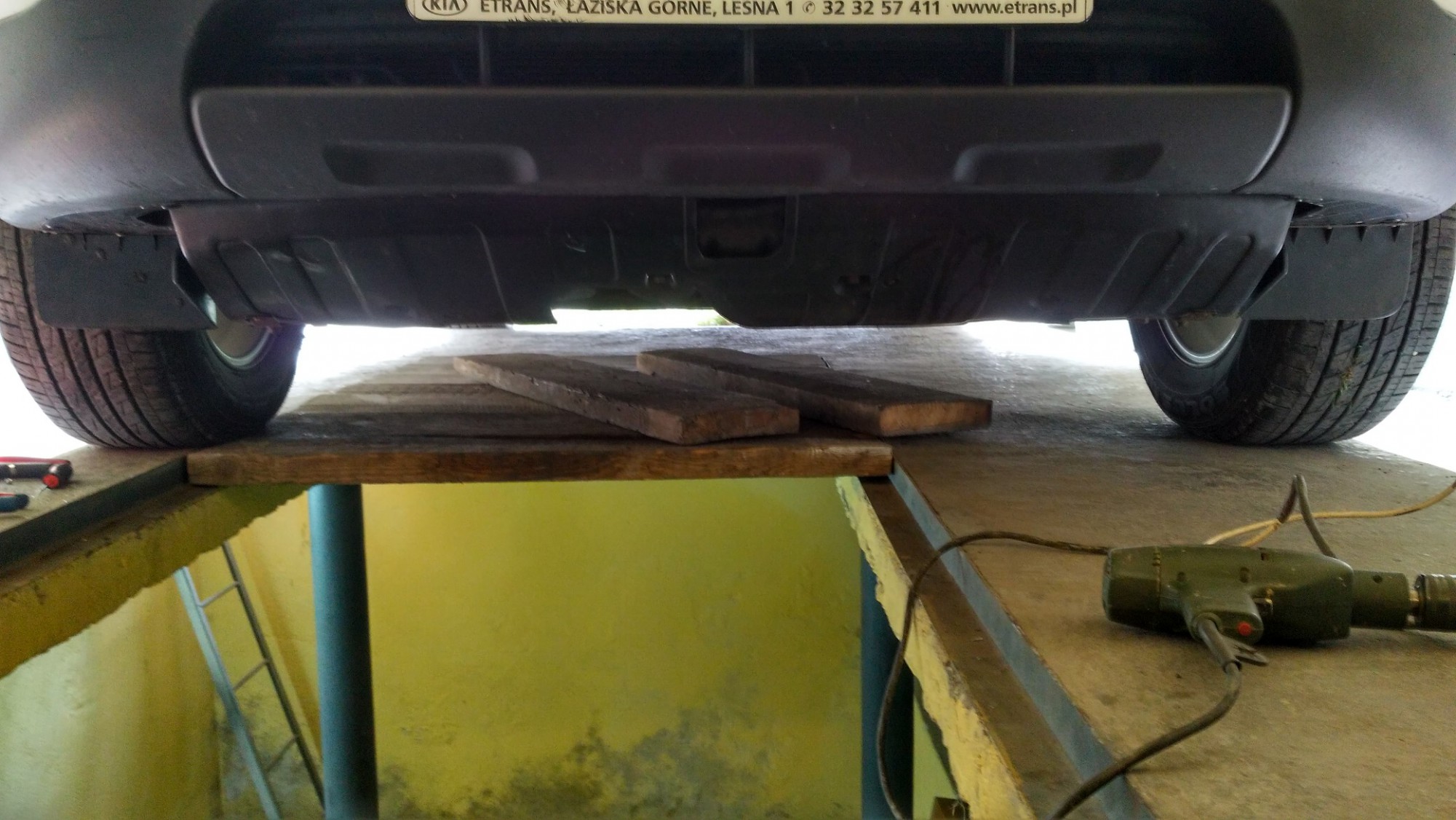

ja miałem ten sam problem z prawej strony,dzwoniłem po różnych serwisach w jednym kosztowało to oczywiście z nadkolem 140 zł.i trzeba było czekać ok.4 tyg. i podjechać osobiście i odebrać z salonu bo nie wysyłali kurierem. Stwierdziłem że szkoda kasę wydawać na taką pierdołę,więc uruchomiłem kreatywność i wyciąłem ze starego nadkola jakiegoś auta (które wydębiłem od kumpla) wyciąłem prostą płaszczyznę plastiku odpowiednich rozmiarów i obrobiłem ten płat plastiku tak żeby nie odbiegał od oryginału,potem plastik ten przyłożyłem do oryginalnego plastiku który został i przewierciłem dorabiany plastik wraz z pozostałością plastiku który się obstał,potem zespoiłem je nitami,a na koniec nity zamaskowałem czarnym silikonem tak by się nity nie rzucały w oczy.Można też skleić klejem do szyb ale ja takiego nie miałem więc musiałem kombinować :happy1:

Tak to wygląda po mojej naprawie ,nitów z odległości 1.5 m nie widać ,klej do szyb mógł by być ale nie inwestowałem w tubkę bo wiadomo jak się go otworzy i nie wyrobi w krótkim czasie to będzie wysychał i do niczego się nie nada :kwink:

Pochwałę za kreatywność powinieneś dostać . :)

No no.... Elegancko to wygląda :happy2:
