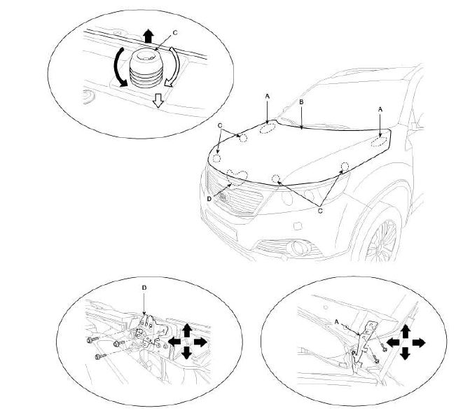

Opis regulacji maski

Chyba czeka Cię regulacja maski .
A odboje wykręć na maxa , ile się da i tak spróbuj , bo wkręcone wogóle nie amortyzują maski .

Uszczelka jest na swoim miejscu, jeszcze pokombinuję z wysokością odbojów, ale wykręcić je do samego końca to dam miejsce żeby wiatr hulał ;)
Raczej trzeba ją wyregulować po całości razem z zawiasami i zamkiem bo wiatr bardziej dostaje się od boku na załamaniach zachodzących na błotniki a odbojami to reguluję tylko czoło maski.

Musisz dociągnąć zamek i tak wyregulować odboje, aby nie było luzu pomiędzy nimi a maską, ale jednocześnie tak, by maska swobodnie się zamykała.

Miałem to samo. Opuszczenie na zamku max w dół nie pomogło, więc powiększyłem otwory w zamku aby go opuścić jeszcze niżej. Teraz jest ok. Wykręcanie odbojów powoduje powstawanie szpecącej szczeliny a maska i tak faluje. Może po przygodzie przodem blacharz nie dość dokładnie poskładał :hmm:

Przód mam nie ruszany ;) wyreguluję zamek i zobaczymy jak to będzie.
