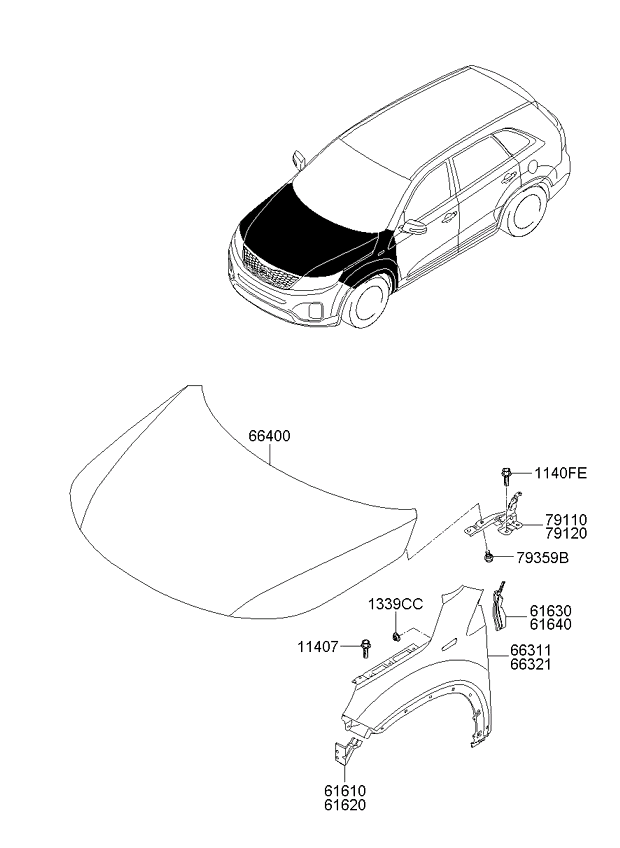

No to zaczynam maskę trafiłem po numerach tutaj https://www.czesci24.pl/szczegoly/13287 ... xm-052009- jedyne 453 pln przy wyszukaniu części wyrzucaj myślnik :happy2:

Na górze masz link do maski w oryginale o co Ci chodzi nie wiem :idn:

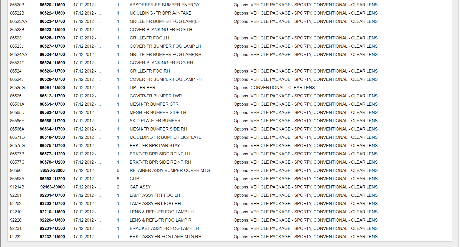

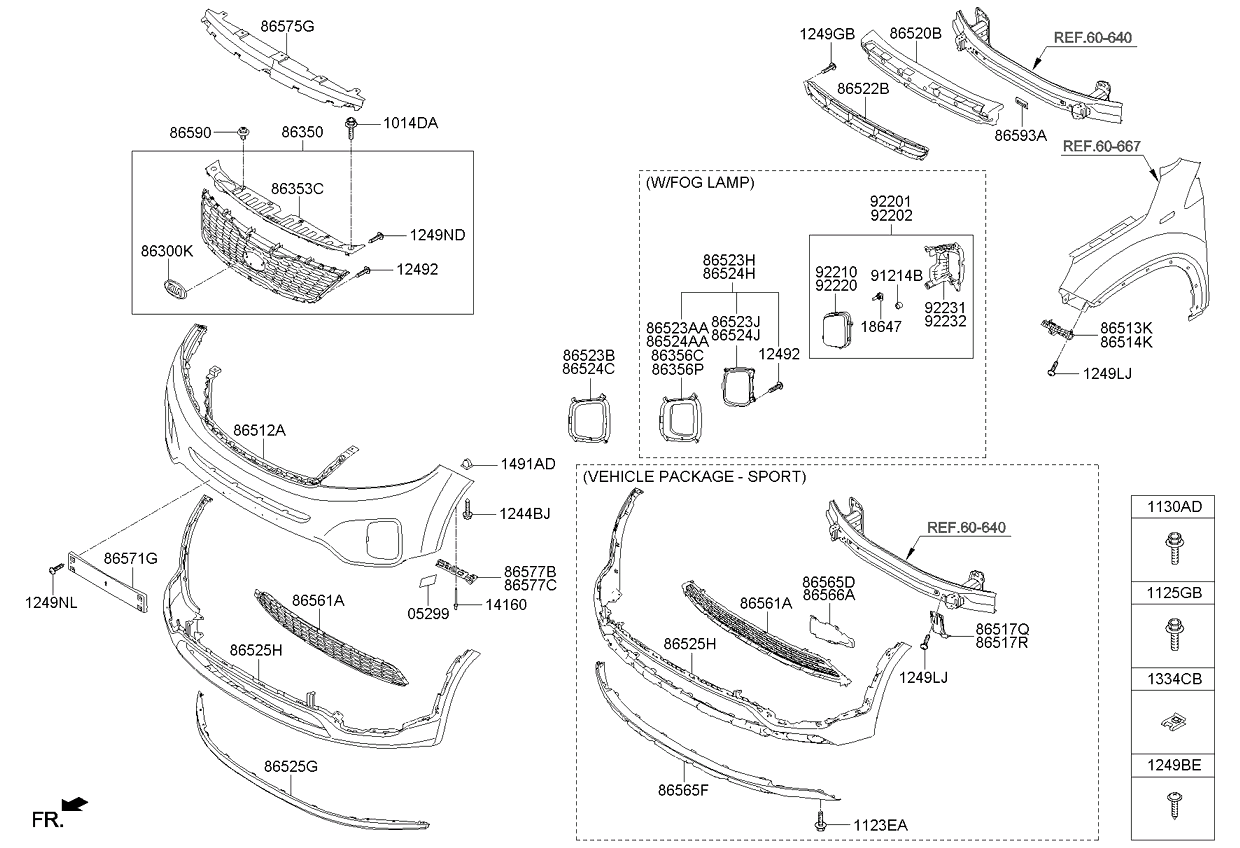

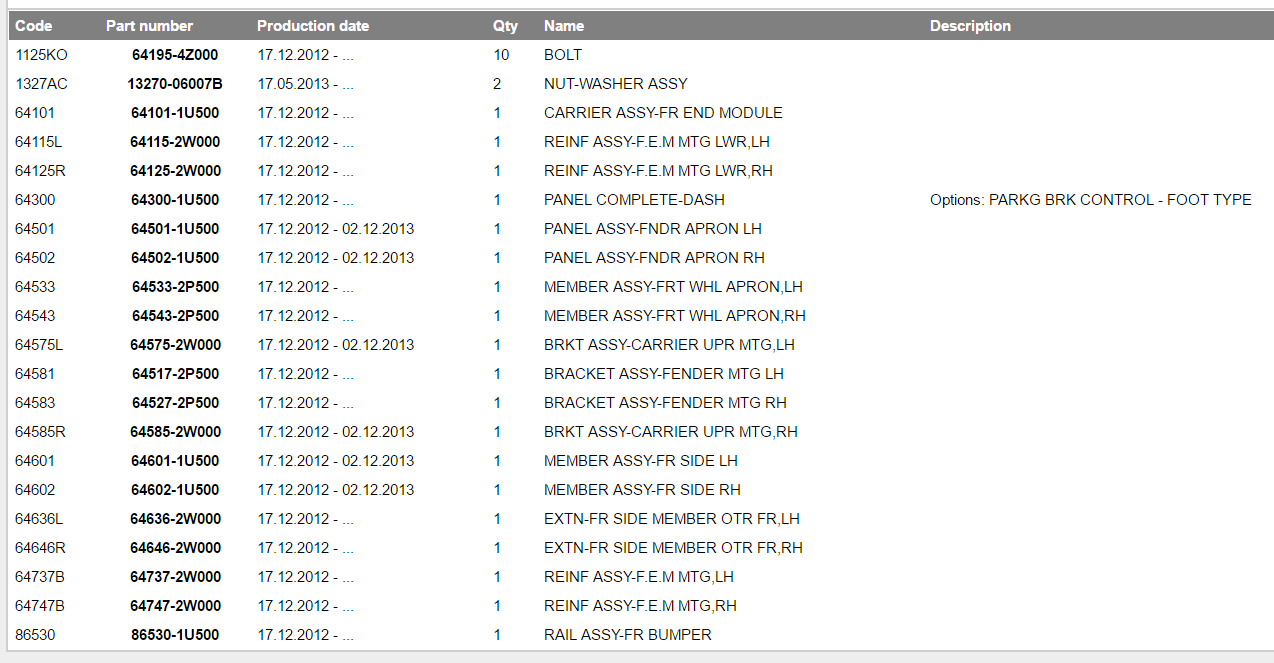

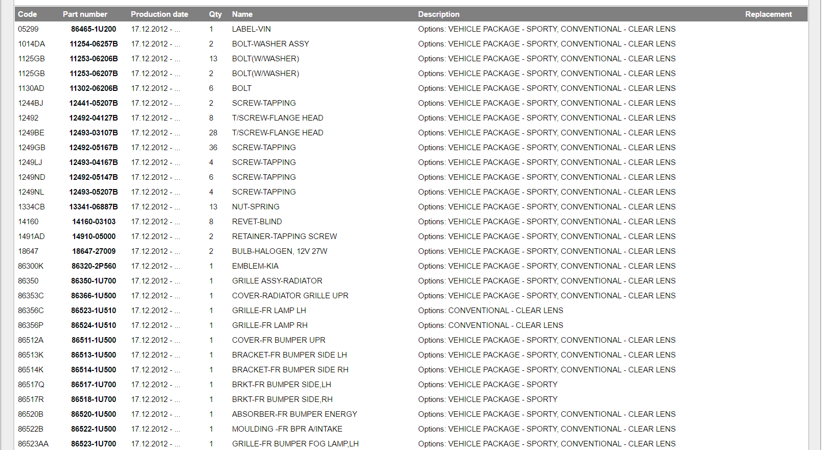

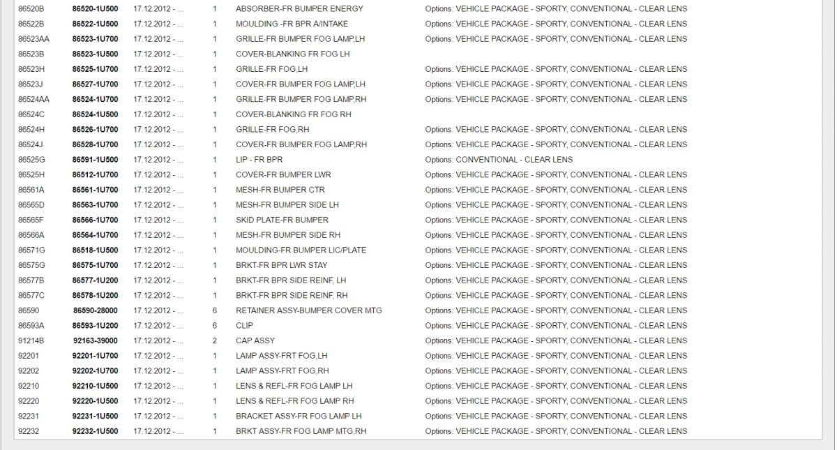

Dlaczego nie zamawiasz części po oryginalnych numerach w necie tylko kombinujesz z przejściem na Europę ? Na eBay czy Amazonie można je dostać i nie ma jakiegoś stresu finansowego. Według KIA/MOBIS te części nie są wzajemnie wymienne chociaż numery katalogowe są prawie takie same różnią się literką a nie mogę znaleźć kiedy w USA była zmiana nadwozia twoje auto oznaczone jest jako SORENTO 12(GEORGIA PLANT-USA) > 2013/06/26 > LEFT HAND DRIVE > WEATHER - THE TEMPERATE ZONE > WAGON - 5DR 7P > 3300 CC - LAMBDA 2 > DOHC - GDI > GASOLINE - UNLEADED > AUTO - 6 SPEED 4WD (L > 3 > W7 > J5 > A > 1 > G) MODEL 2ND(IX) Maska była montowana w tych autach od 2012-12-17 do 2014-12-11 a nie jestem w stanie stwierdzić daty montażu tej maski w Europie. Jak porównuję wymiary kontrolne w komorze silnika Twojego auta i XM Europa to są identyczne.
