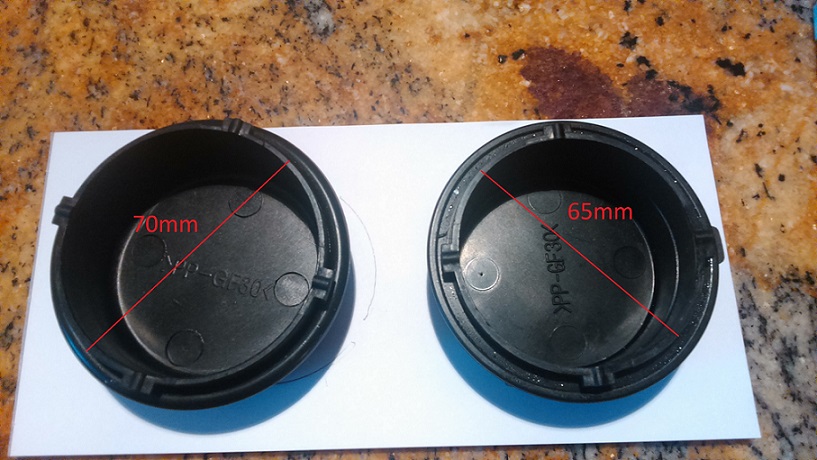

Zgubiłem gdzieś jeden dekielek od świateł długich.
Nowy zamówiony po nr VIN w serwisie nie pasuje, a serwis nie ma pojęcia jaki dobrać, oznaczenia na obu są niby takie same ale różnią się średnicą oryginalny ma 65mm a zamówiony 70mm co widac na poniższym rysunku.
Może ktoś wie jak zdobyć ten po prawej?
A może ktoś sprawdzić u siebie w sorento z roczników 2009-2012 z ksenonami jakiej średnicy ma u siebie?

Widzę, że jesteś z Rzeszowa, spróbuj w Krasnem w http://www.fox.rzeszow.pl/
a jeśli to są oznaczenia, które widać na zdjęciu to nie jest numer części tylko oznaczenie tworzywa z jakiego są wykonane

Dzięki za informację, niestety po rozmowie telefonicznej dalej nic nie wiem, no może nie całkiem bardzo miła obsługa powiedziała, że może być źle zapakowana część, ale nie ma możliwości sprawdzenia, średnicy przed zamówieniem, dlatego wdzięczny byłbym jakby ktoś zmierzył u siebie w podobnym egzemplarzu auta, wtedy miałbym pewność, że coś pomieszali z częściami.

Ja mam co prawda wersję bez ksenonów ale dekielek od długich również ma w miejscu pokazanym na zdjęciu 65mm średnicy.

A mianowicie po numerze VIN serwis zamówił część o numerze 921402G000 natomiast powinna być 921402M010 i dzisiaj po sprawdzeniu nr części wygląda, że to ma być ta.
Ale przyjdzie gdzieś za 2 tygodnie wiec wtedy potwierdzę.
