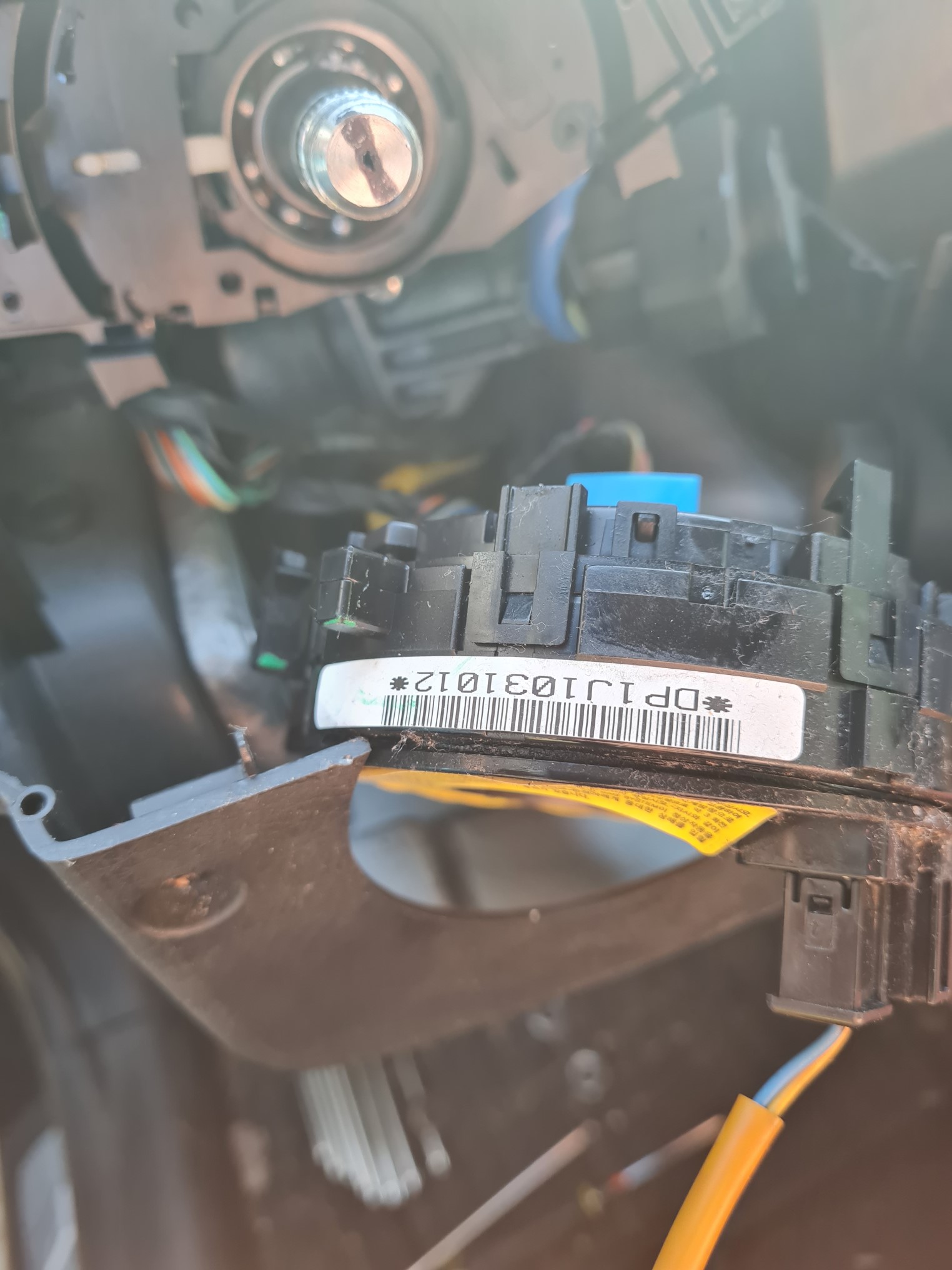

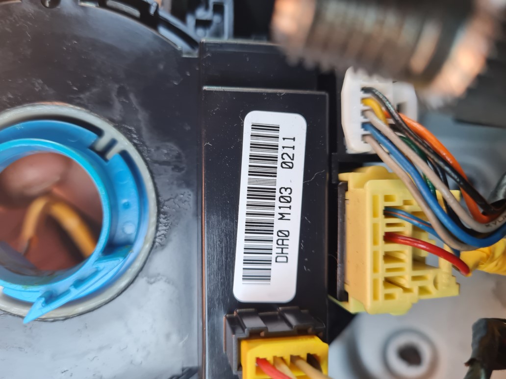

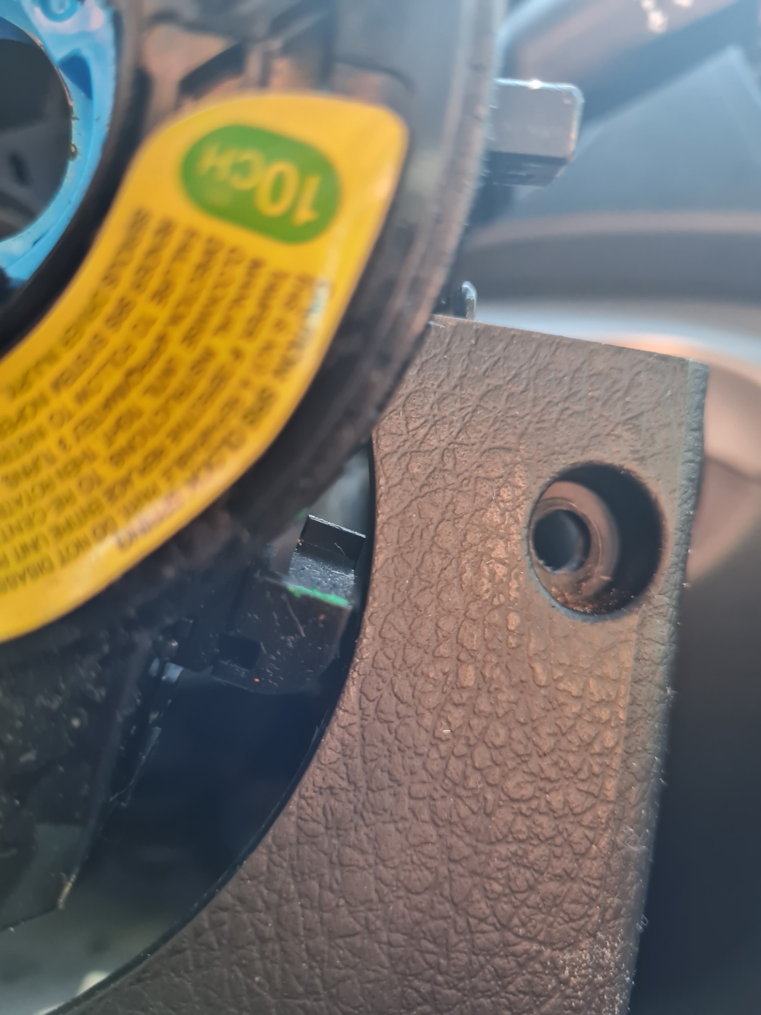

Witam, prośba o wsparcie
od pewnego czasu zanikają kolejne dostępności kierownicy wielofunkcyjnej,
pierwsze sterowanie radiem, potem zaświeciła się poduszka kierownicy ,kolejno znikł tempomat.
Wszystko wskazuje na taśmę kierownicy/czy nie. Sorento II 10r.
-gdzie mogę kupić w celu wymiany?
-czy może być zamiast 10CH - 14CH
-czy można naprawić tę oryginalną.

Ja taśmę kupiłem za 35 zł na shopee. Już z miesiąc czasu i jeszcze działa wszystko ok. :) I wydaje mi się że też miałem zamontowana wcześniej 10 a kupilem 14 po numerze katalogowym po sprawdzeniu po Vin.

Dzięki za info. Pewnie złożę z 14ch.Kupiłem na allegro za 50pln
