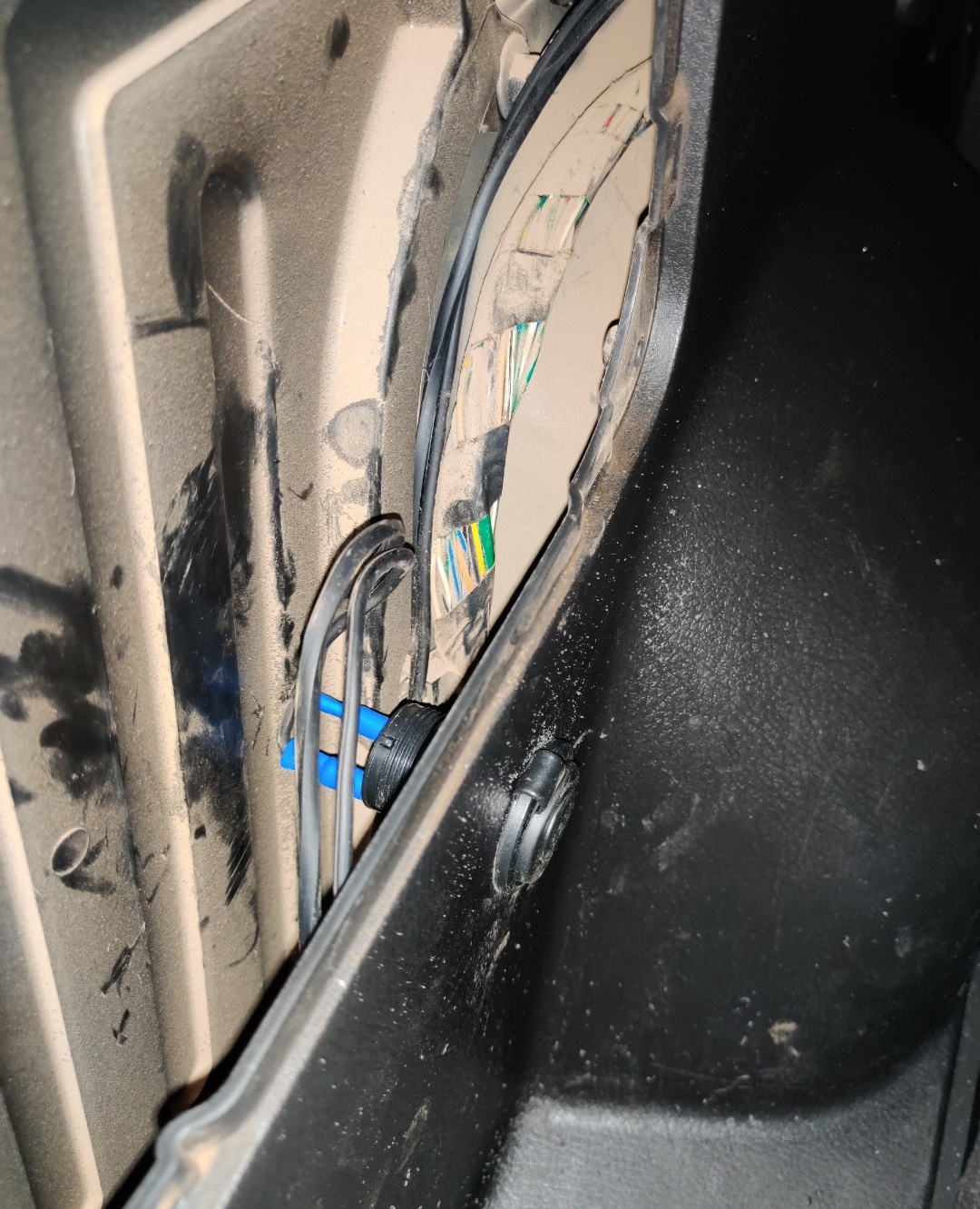

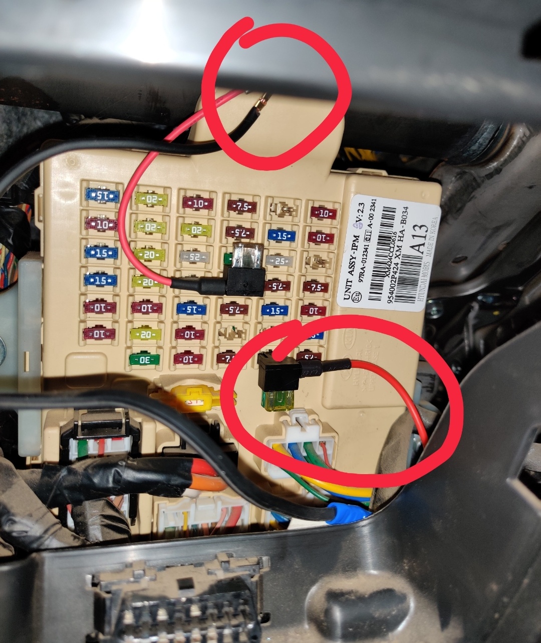

mazimed
Posty: 207
Rok: 2011
Przebieg (km.): 184000
Re: Parę pytanek
#5 Postautor: mazimed » wtorek, 24 sierpnia 2021, 08:04
Trzymaj
