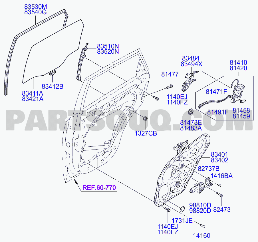

Witam. Jakiś czas temu przestał mi działać zamek lewych tylnych drzwi. Potrzbował bym jakąś instrukcję żeby się dostać do zamka. I jak ktoś miał już taki problem to jaki zamek kupić?. Na aliexpress są różne rodzaje i teraz pytanie jaki kupić żeby napewno pasował. Z góry dzięki za pomoc.
Re: Wymian zamka drzwi lewy tył.
#2 Postautor: Marek » niedziela, 14 czerwca 2020, 23:14

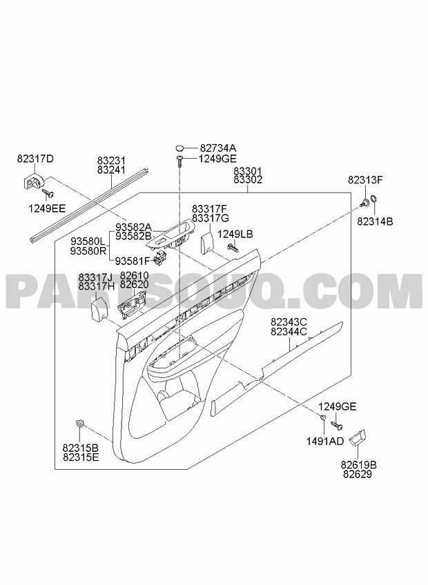

814102P000 może być o takim numerze, ale najlepiej jak byś podał VIN. Musisz zdjąć boczek później blachę .

VIN :KNAKU814CA5082047 Pytanie co w tym zamku mogło się popsuć?? Może rozebrać i sprawdzić linki?. Jak ciągne za klamke to czuć że klamka coś ciągnie ale zamek się nie otwiera.
#4 Postautor: Marek » wtorek, 16 czerwca 2020, 18:32
Po VIN wychodzi ten sam , 814102P000
