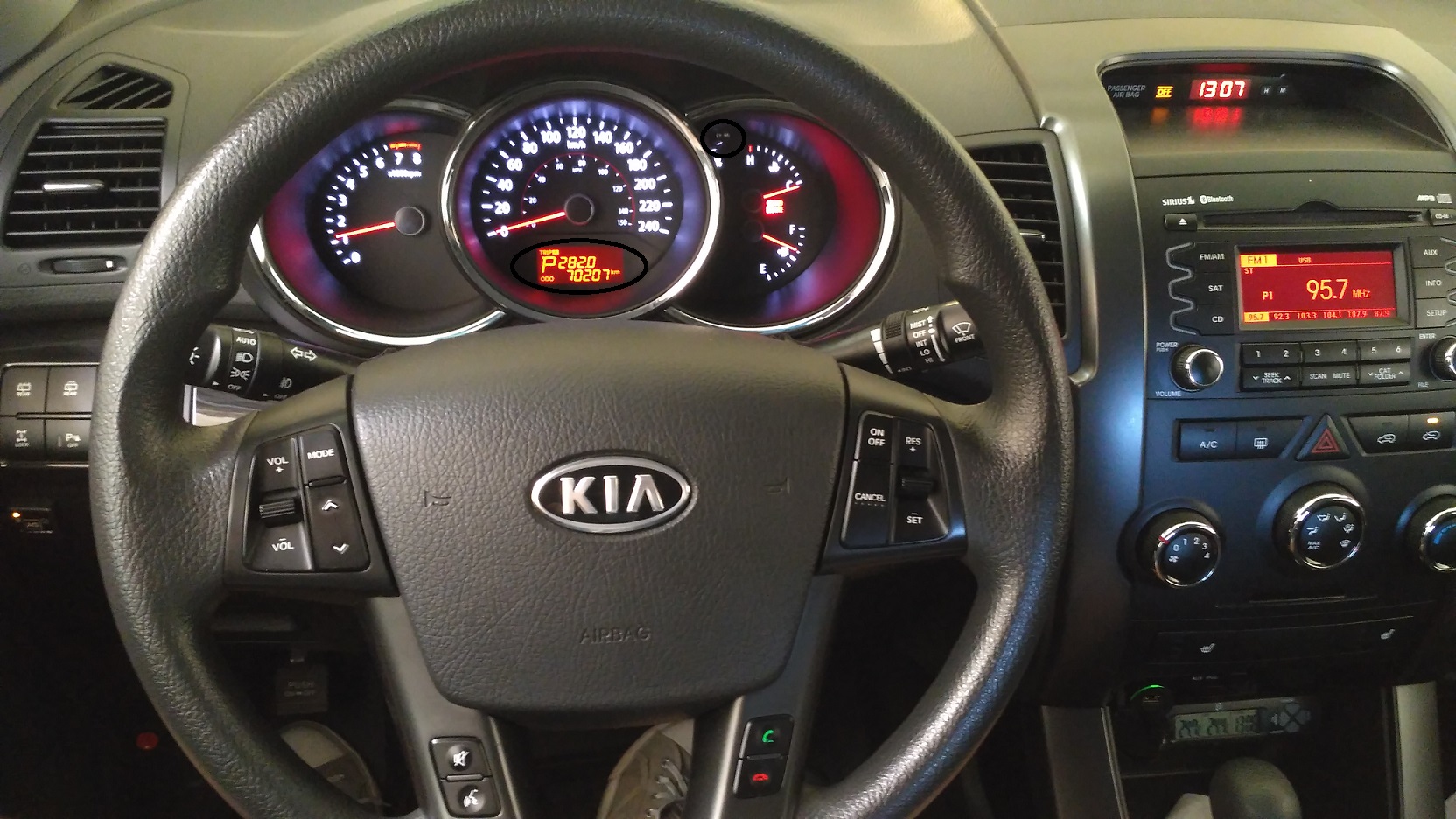

Na zdj.wyżej jest moja konsola,a temp.powinna się pokazywać ma wyświetlaczu przebiegu kilometrów,na komp.pokładowym

Widocznie Twoja amerykańska wersja SII tak ma ,że nie wyświetla temperatury zewnętrznej. Jest kilka SII amerykańskich na forum ale one chyba mają klimę automatyczną
Popytaj na PW kolegów o wyświetlanie temperatury zewnętrznej gdzie oni to mają , o ile mają taką opcję. Kiedyś można było sprawdzić za darmo wg Vin na schematach elektrycznych ale teraz trzeba płacić za dostęp do dokumentacji. Wrzuć zdjęcie wyświetlacza gdzie wg. Ciebie powinna być temperatura.

W takim razie opisują że jest na wyświetlaczu wskaźnika prędkości . Możesz pokazać jaką masz kierownicę , powinien być przycisk reset i drugi od opcji , tylko nie wiem w jakiej wersji.
Tak jak pisał Hunter to może być związane z automatyczna klimą .

na zaznaczonym miejscu przy kilometrach tam powinna się pokazywać temp. a powyżej jest przycisk do resetu i zmiany info. przebieg dzienny, zużycie paliwa, czas jazdy , spalanie i powinna być jeszcze temperatura zewnętrzna

Wersje USA z klimą automatyczną również mają zaznaczony przez Ciebie przycisk do resetu i zmiany info ale oczywiście nie ma tam opcji temp.zewn. gdyż jest ona wyświetlana na panelu od klimatronika. Masz pewność, że u Ciebie powinna wyświetlać się przy liczniku ? Tak mi chodzi po głowie
a może powęsz gdzieś w ustawieniach radia, może miejscem do jej (tem.zewn.) wyświetlania jest właśnie ekran od radia ?
