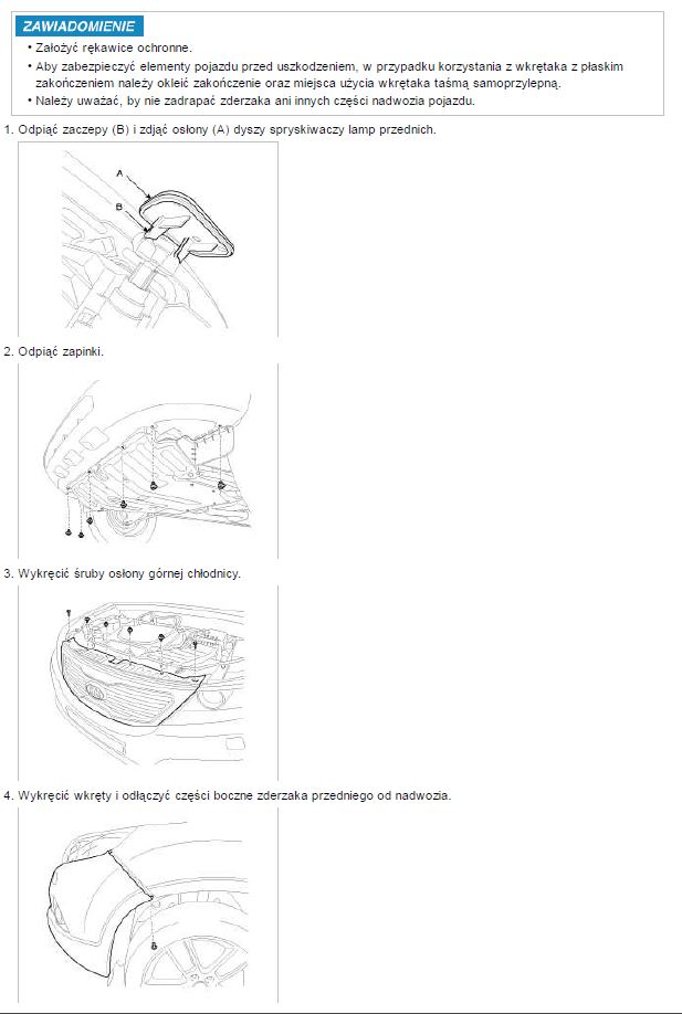

Witam mam takie pytanko czy ktoś z was wymieniał przedni halogen ?
SORENTO Z 2014R po lifcie prostokątna lampa niby otwór 1 w dolnej części ramki ale za chiny nie można jej wyciągnąć
czy ta ramka jest na wcisk ? jak ją wyszarpnąć pomoże ktoś ? :cry:

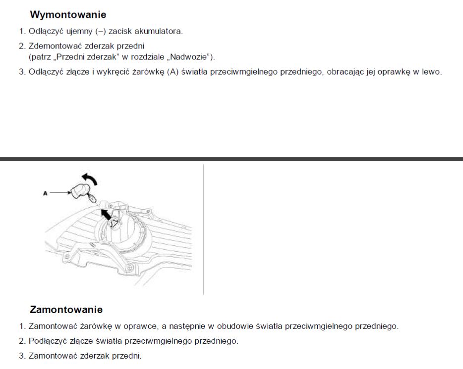

Obejrzałem ramkę i halogen , wygląda to na mocowane od wewnątrz zderzaka na cztery wkręty . Nie mam rysunku , ale popatrz na allegro na lampy i zderzaki , może Ci to ułatwi .

Ten otwór służy do regulowania świateł...
Mocowanie tak jak napisał poprzednik.

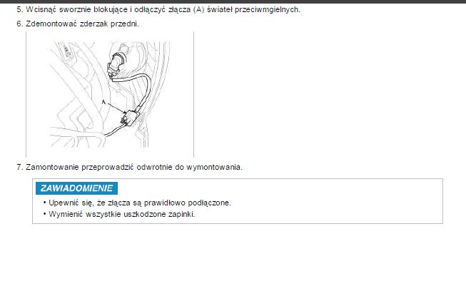

Witam dzięki chłopaki jednak popatrzyłem na zderzaku na allegro mocowanie jest od środka ciężka sprawa by to wyjąć :hmm:
Re: Wymiana lampy halogenowej przedniej po lifcie
#5 Postautor: hunter » piątek, 21 grudnia 2018, 10:52
Trzeba ściągnąć zderzak przedni. :idn:
