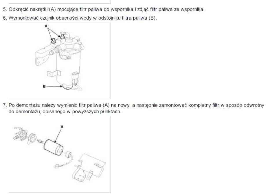

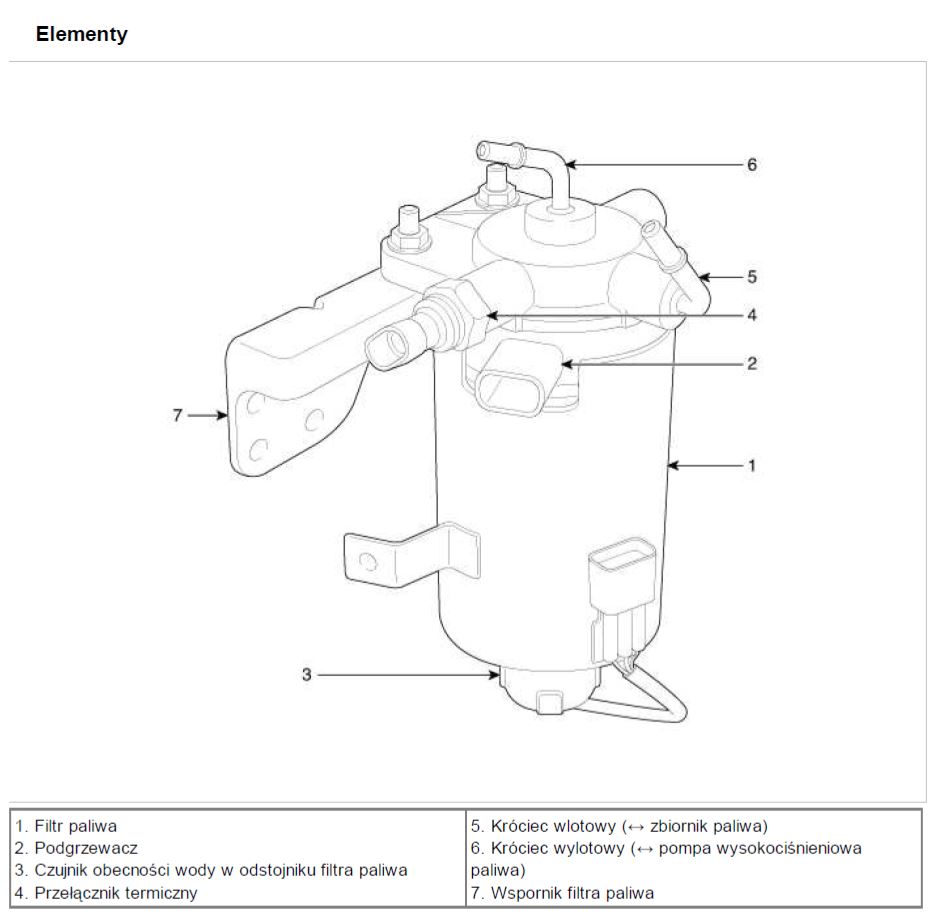

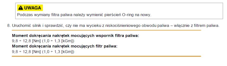

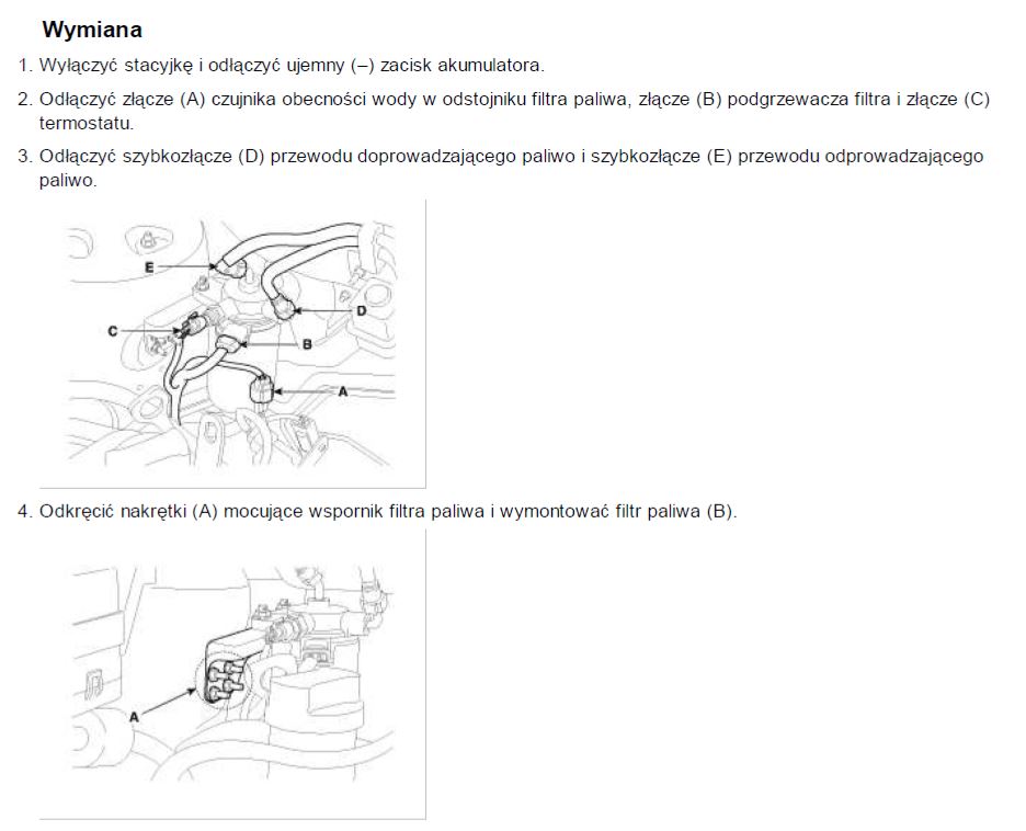

Kia Sorento 2010 r,2,2 CRDi,4WD,skrzynia automatyczna,ale tak jak widzę ze schematu,to jest tak w moim aucie.Dzięki Krzysiek za pomoc,filtr już mam kupiony,znajdę trochę czasu to ogarnę temat.

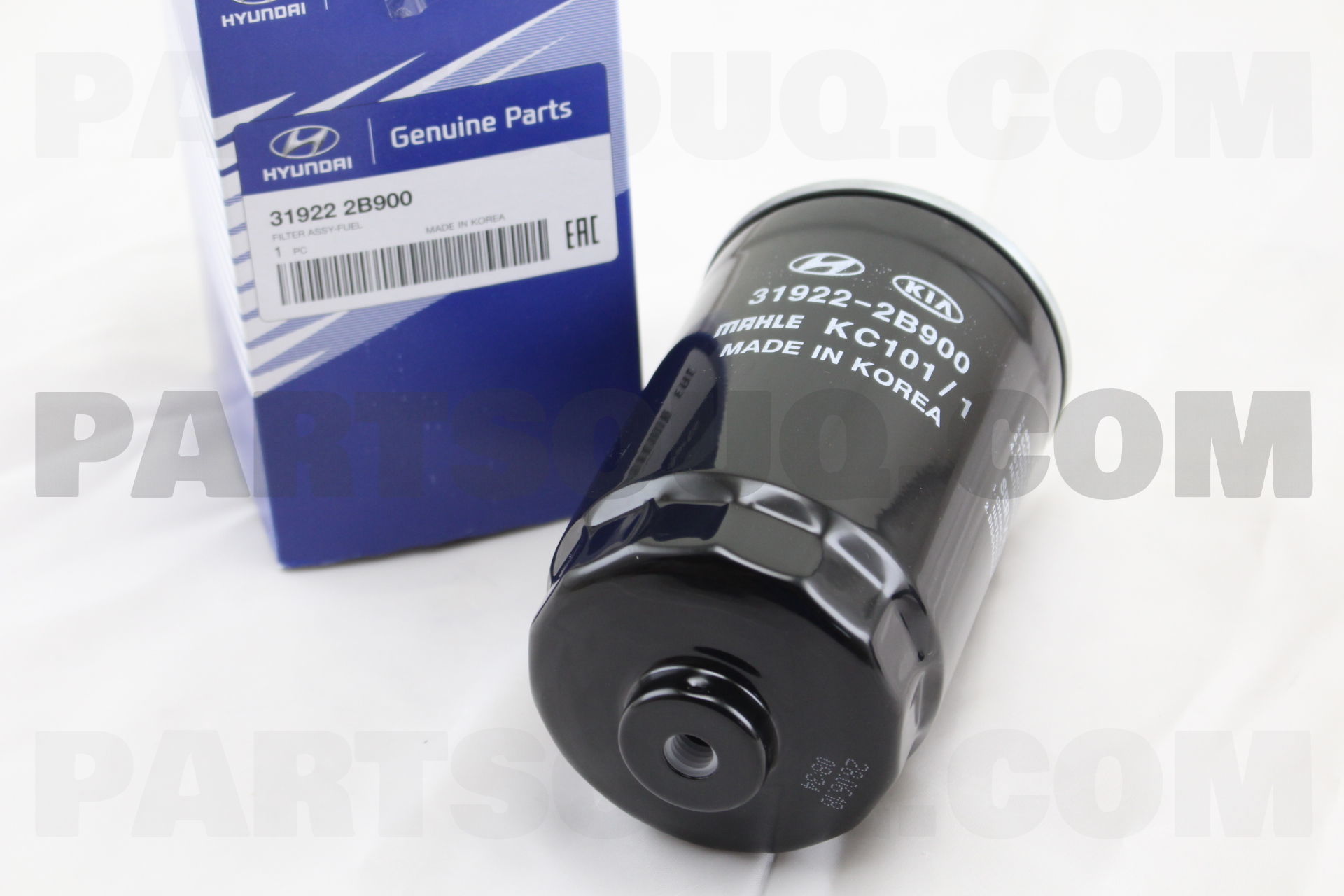

Zamówiłem filtr Mann-Filter WK 824/3 niestety widać różnicę jak w ocenie produktu na allegro, ja mam wersje taką jak wersja srebrna a przyszła czarna i ma mniejszy kołnierz na czujnik wody.
Pytanie próbować wymienić czy szukać inny filtr? Amorki przednie KYB też przyszły inne niż powinny chociaż VIN się zgadzał, ale były niższe i w innym miejscu było mocowanie łącznika. Coś z tymi częściami jest nie tak do tego auta.
Re: Wymiana filtra paliwa Sorento II
Kolor nie jest ważny, ważne są gwinty i średnica uszczelek. Ten też jest czarny.
Twój powinien pasować, ale lepiej sprawdzać po VIN.

Filtr był po VIN zamawiany zobaczymy w piątek czy czujnik pasuje, gwint czujnika na filtrze to M10 wg opisu, zobaczę jak tez ta uszczelka czujnika będzie pasować na cieńszy kołnierz. Kolor nie ma znaczenia :-)
