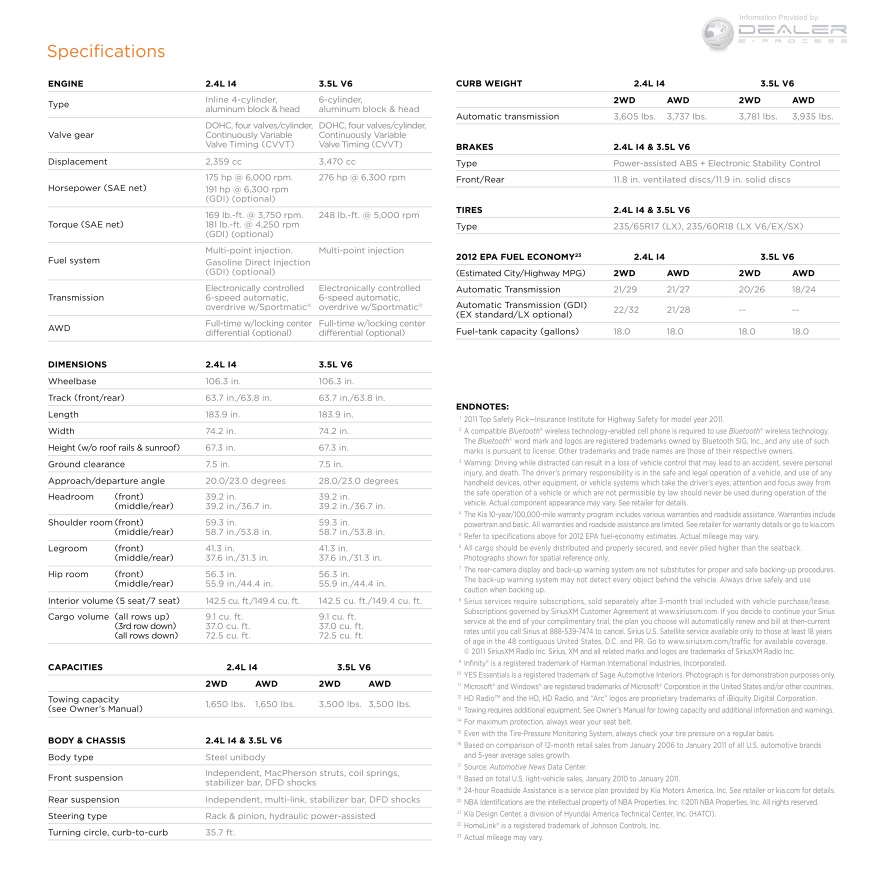

Witam , czy jest gdzieś na forum , lub czy ktoś wie gdzie można zaczerpnąć info , na temat danych co do silnika w sorento 2 3,5 .
Chodzi mi o moc , moment obrotowy , wykres itp .
Bardzo był bym wdzięczny o wszelkie info :)

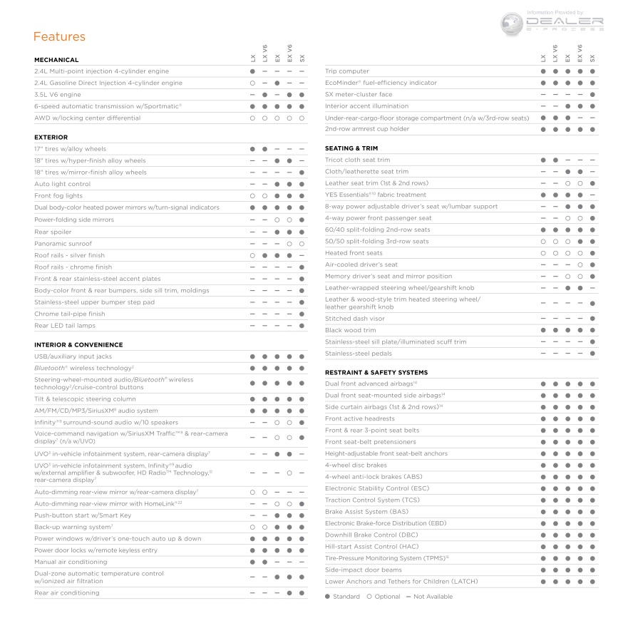

#3 Postautor: krzysiek ardie » środa, 25 kwietnia 2018, 18:52
Broszura produktowa część
2012-kiasorento (1).jpg (53.82 KiB) Przejrzano 2486 razy
2012-kiasorento (2).jpg (86.24 KiB) Przejrzano 2486 razy
2012-kiasorento (3).jpg (103.41 KiB) Przejrzano 2486 razy
2012-kiasorento (4).jpg (49.9 KiB) Przejrzano 2486 razy
2012-kiasorento (5).jpg (91.64 KiB) Przejrzano 2486 razy
2012-kiasorento (6).jpg (57.79 KiB) Przejrzano 2486 razy
2012-kiasorento (7).jpg (76.5 KiB) Przejrzano 2486 razy
2012-kiasorento (8).jpg (74.7 KiB) Przejrzano 2486 razy
2012-kiasorento (9).jpg (86.35 KiB) Przejrzano 2486 razy
2012-kiasorento (10).jpg (86.1 KiB) Przejrzano 2486 razy
2012-kiasorento (11).jpg (57.11 KiB) Przejrzano 2486 razy
2012-kiasorento (12).jpg (68.02 KiB) Przejrzano 2486 razy

Broszura produktowa część .

moment obrotowy zapisany jest w jakiejś dziwnej skali :) .Głównie właśnie mi o moment obrotowy chodziło i o jego przebieg . I z tego wychodzi że mój egzemplarz usa 2009 r
ma ok 276 km a nie 280 .
Tak dociągnąć do tych 300 hmmm fajnie by było :) lepiej to wygląda :):)
