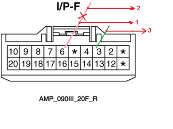

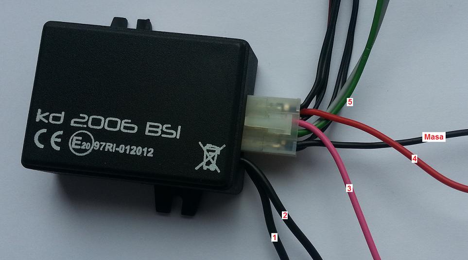

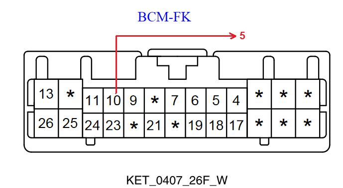

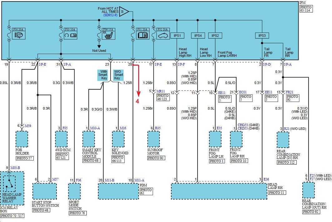

Zgodnie z obietnicą, zamieszczam potrzebne schematy. W razie wątpliwości, odpowiem na konkretne pytania.
KD2006 schematk1.jpg (22.9 KiB) Przejrzano 3558 razy
Starting System 02k1.jpg (128.69 KiB) Przejrzano 3558 razy
Plus po stacyjcek1.jpg (95.37 KiB) Przejrzano 3558 razy
Kostka Fk1.jpg (24.42 KiB) Przejrzano 3558 razy
Stały plusk1.jpg (111.52 KiB) Przejrzano 3558 razy
Kostka Ek1.jpg (25.86 KiB) Przejrzano 3558 razy
Przełącznik drzwik1.jpg (101.25 KiB) Przejrzano 3558 razy
Kostka BCM-FKk1.jpg (33.57 KiB) Przejrzano 3558 razy
Zdjęcie kostek E i Fk1.jpg (51.42 KiB) Przejrzano 3558 razy
januszgosciu
Posty: 9
Rejestracja: poniedziałek, 11 stycznia 2016, 22:00
Rok: 2010
Re: Montaż modulu kontroli dostępu KD2006
#11 Postautor: januszgosciu » poniedziałek, 7 marca 2016, 20:18
alkrak dziękuję bardzo za schematy, w chwili wolnej tj. sobota - niedziela
postaram się zabrać do tego.
W razie wątpliwości odezwę się i jeszcze raz dzięki
