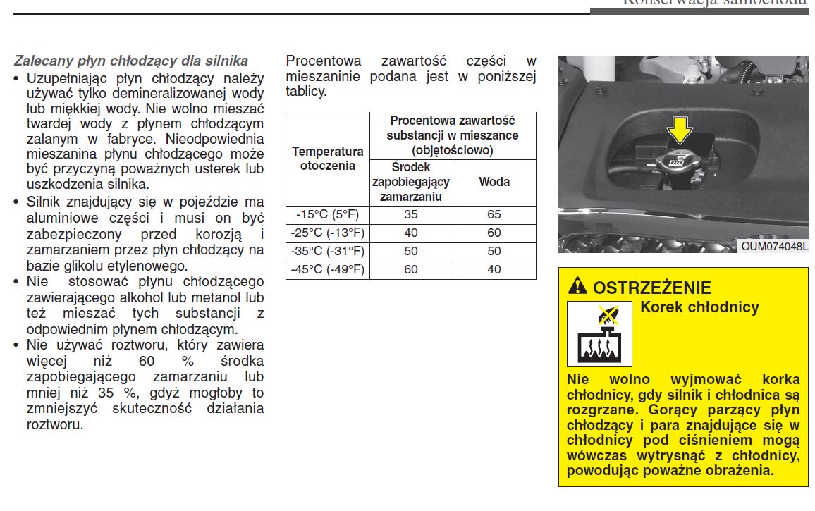

Jaki płyn chłodzący użyć na dolewkę do zbiornika wyrównawczego?

Dolej płyn do chłodnic Prestone -nie" gryzie się" z innymi płynami na bazie glikolu etylenowego ( taki jest stosowany w KIA).
Może czas wymienić płyn po 5 ciu latach :hmm: glikole tez się starzeją ( dodatki tracą swoje właściwości).

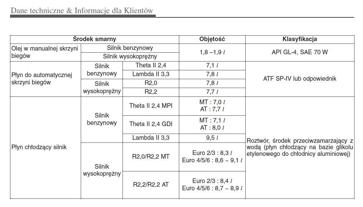

Chciałem zmienić płyn chłodzący. Kupiłem Hart G12 czerwony, dobierany wg katalogu i zonk... Fabrycznie mam zalany zielony i tu jest pytanie. Czy resztki starego nie będą się gryzły z nowym?

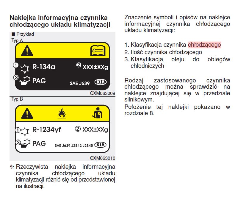

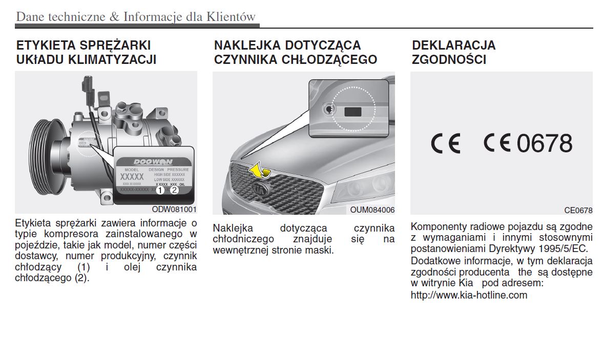

Jakiego koloru był płyn chłodzący w Sorento 2 przedliftowej? Mój egzemplarz jest z pierwszych miesięcy po liftingu i z tego co wiem mam takie kwiatki jak stary rodzaj czynnika chłodzącego w klimatyzacji /co w sumie mi jest na rękę/, ale być może jeszcze coś innego kiedyś wyniknie.

Wszystko OK, chciałem tylko dopytać. To jaki mam czynnik chłodzący to wiem z w/w naklejki, ale mam mały problem z płynem do chłodnicy. Jeżeli ten co jest /zielony/ przez te kilka lat nie zniszczył układu, to nowy czerwony na bazie glikolu etylenowego powinien spełniać swoją rolę. Jak najlepiej sprawdzić czy stary i nowy płyn sie nie zważy? Pytam, bo mechanik ma pewne obawy co do tego.

Na jaką cholerę kupiłeś czerwone gówno z Harta, w ASO do Sorento 2013 leją Orlen Petrygo Q NEW dzwoniłem przed chwilą nie wierzysz zadzwoń i zapytaj.

Jeżeli leją to w ASO to spuść stary i zalej tym, płukania na pewno nie robią dobierz odpowiednie proporcje, wymiana zgodnie z instrukcją co 2 lata.

Układ chłodzenia jest zalany glikolem etylenowym. Jak masz obawy to zalej płynem Prestone nie wchodzi w reakcję z innymi płynami.
