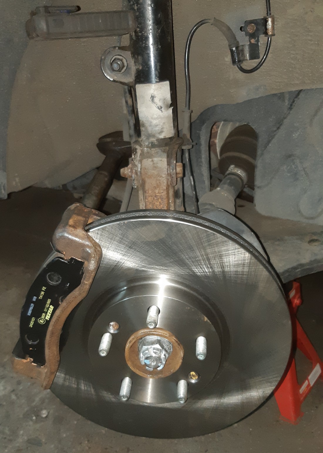

#12 Postautor: rings » poniedziałek, 18 marca 2019, 21:22
Już po przekładce. Wszystko pasowało bez problemu ,wymiana kosztowała 2kPLN i 2x 0,7. Hamulce teraz naprawdę hamują.
